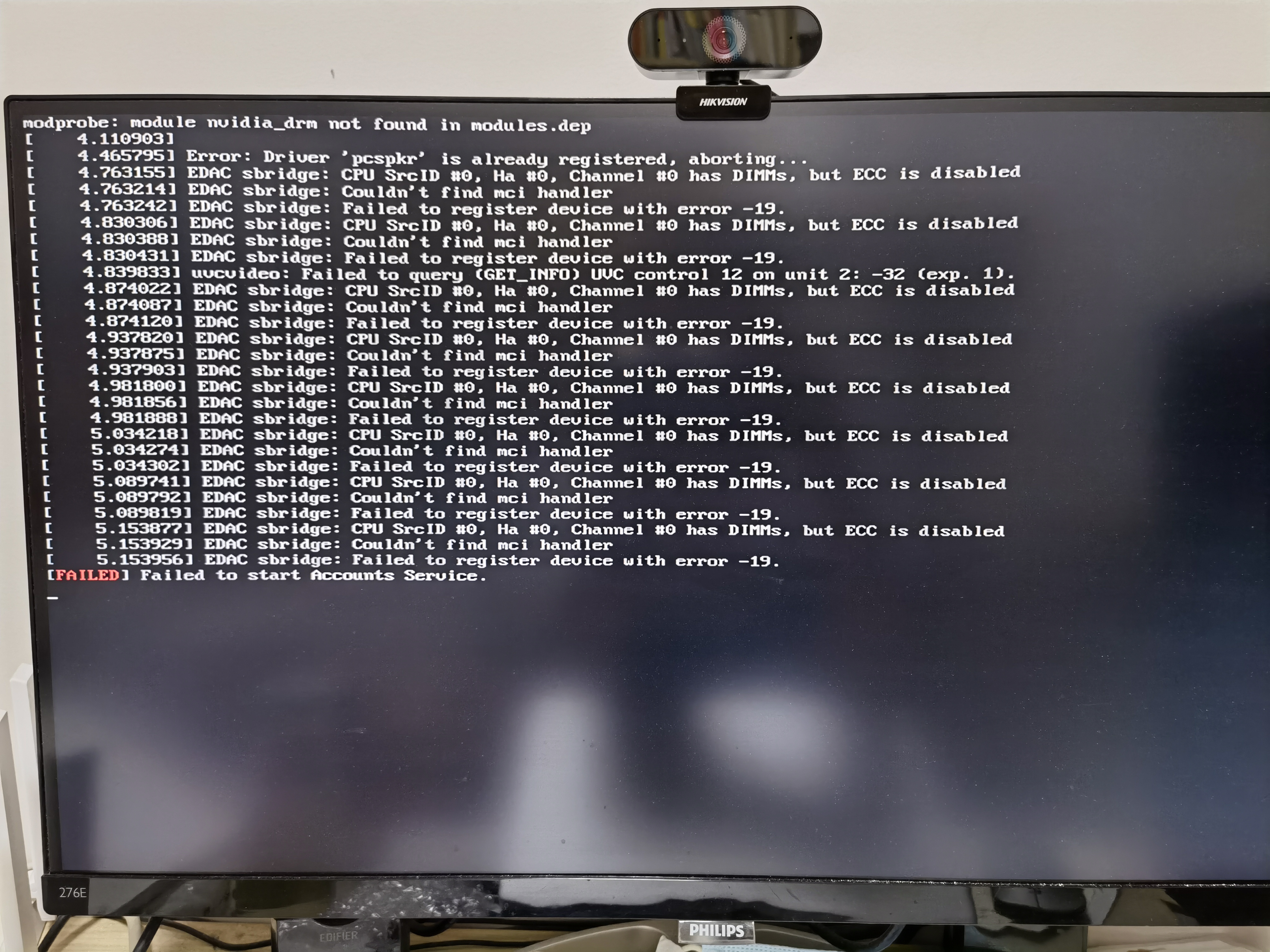

很早就看到20.6发布的消息,今晚考完试特地回来升级
因为怕出问题,我一直都是终端upgrade
然鹅这次upgrade到一半,它停了!
同时整个dde桌面都无响应
我一想,行吧,那就重启吧,于是一行reboot回车
然后系统就起不来了,开机显示:failed to start accounts service
网上查了一圈没找到什么原因,于是进tty开始自己折腾
然后就发现有118个软件包没被升级!这显然就是依赖挂了
一路顺藤摸瓜,发现这个包依赖冲突:fantascene-dynamic-wallpaper
然后我就回忆起了当初装这玩意的时候因为依赖源里没有,手动改包再装的,半年没出过问题
好嘛,于是把它purge了,然后upgrade,于是系统就又起来了
这个故事告诉我们:对于依赖不作死就不会死

accounts service应该是Deepin系统内置的Deepin ID服务

你好,想问一下,这种情况下怎么进入tty? 我之前也出现过这个问题,后来在tty模式下(不知道怎么进去的),输入账号和密码始终验证失败,最后只能重装了。
GBwater
2022-11-03 23:15
mzcc:
ctrl + alt +数字键
