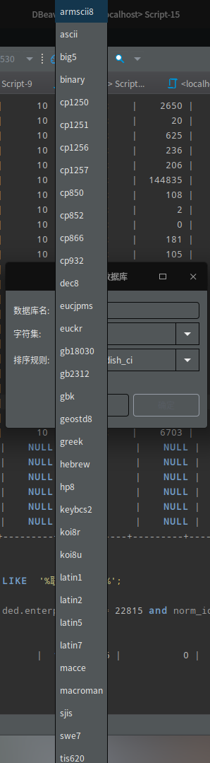

[Topic DIscussion] 有用DBeaver的吗?最近版本新建数据库时字符集选择咋不能滚动了

之前可以滚动选择到utf8,最近版本滚动不了了。

先按 ↑ 或 ↓ 来切换字符集凑合用吧, 这下拉框做的有问题

hotime:
刚试了,这个列表固定不动的,按 ↑ 或 ↓也只能盲选。
暂时写建库语句解决。

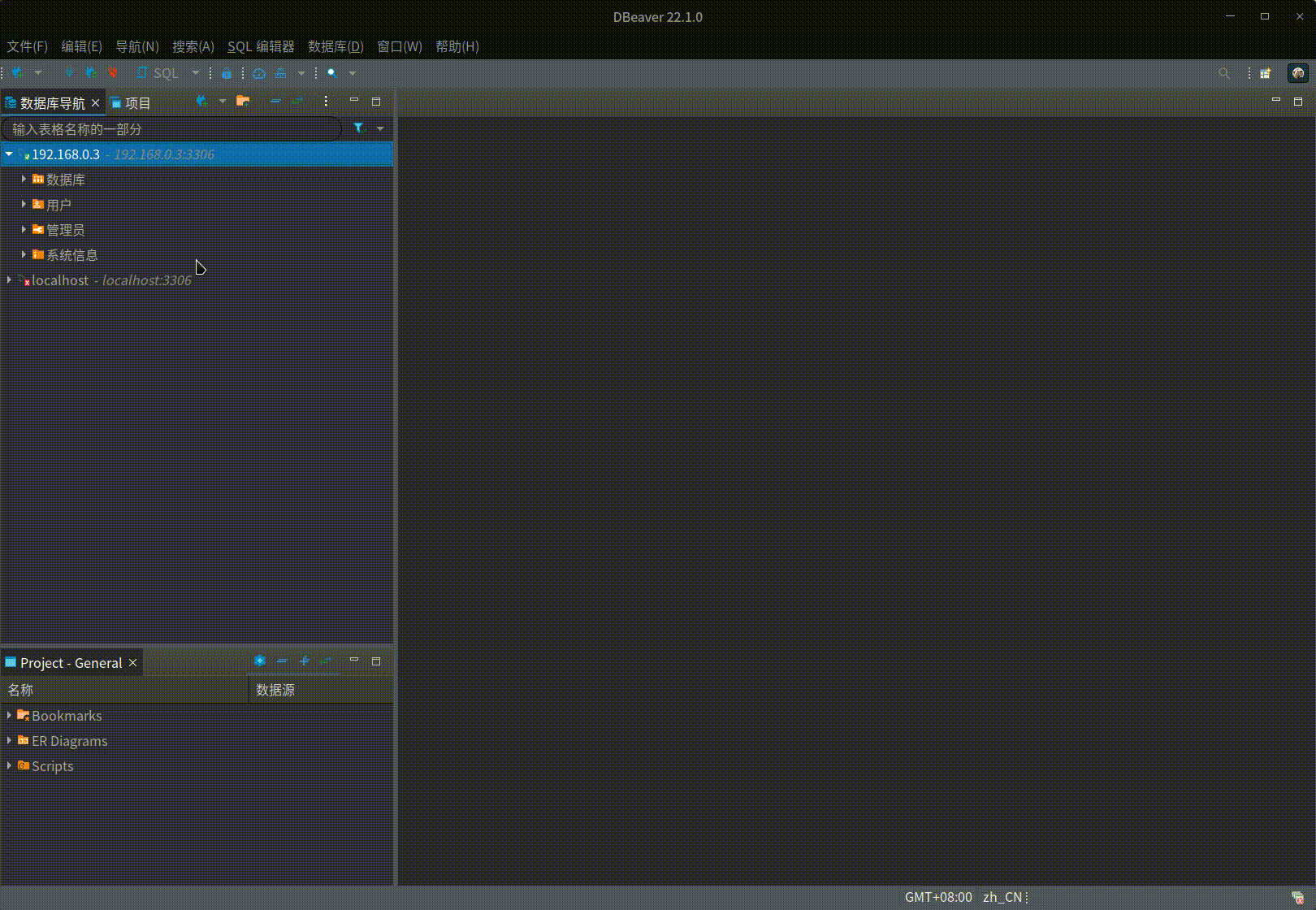

squallliu
2022-06-10 18:29
deepin 20.6 dbeaver 22.0.5没问题
hotime
2022-06-11 17:57
sifo:
暂时写建库语句解决。
不是在下拉框中按 ↑ ↓ ,那样确实盲选没得搞
你点开下拉框,鼠标左键点选个最下边的,这样就算选择完了,下拉框会关闭,这时候按 ↓ 可以看到选择变化的.
或者按Tab建切换到字符集, 然后按 ↑ 切换到utf8, 甚至手动输入utf8都可以
