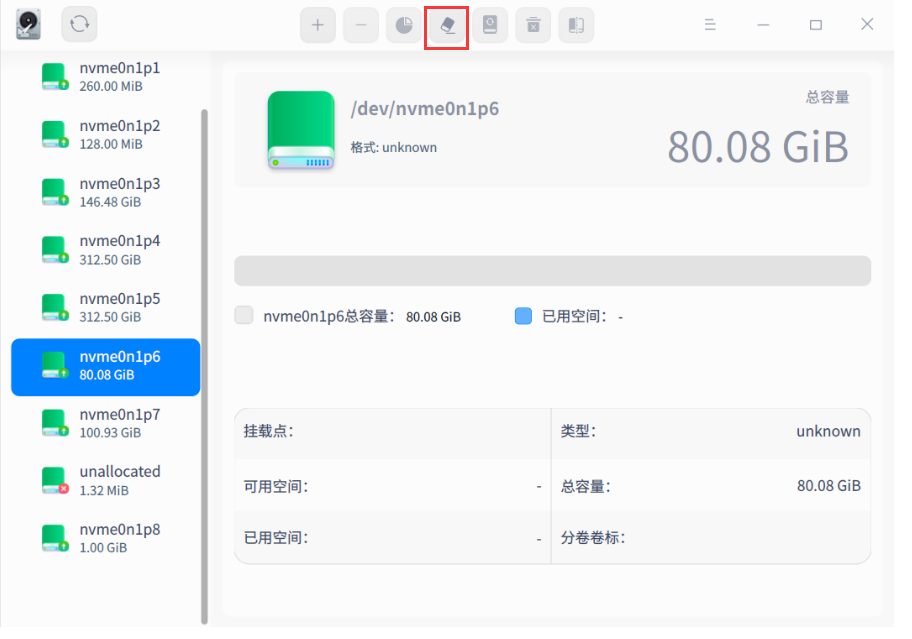

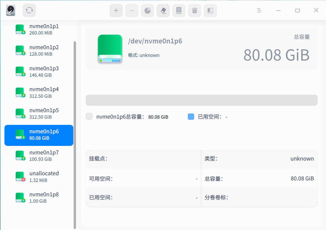

我想格式化启用分区6 (nvme0n1p6),这个分区是之前装Windows之前就留好的GUID分区,装Deepin时用了分区7,之前分区6一直未使用的,结果发现这个可视化的工具居然没法格式化分区6,看不到任何可用按钮。感觉深度的磁盘管理还远远没有原来的GParted好用。
sudo mkfs.ext4 /dev/nvme0n1p6 是可以的。希望深度放出自己的应用之前,最起码功能上接近现有的那些工具,让人总是要回到命令行说明系统还不行。

这个不是格式化?

deepin-superuser:
这个不是格式化?
截图中的图标状态是不可操作的状态

deepin-superuser:
这个不是格式化?
对于你标注的那个按钮
  1. 鼠标移上去弹出来的提示是“擦除”,我的理解擦除是 wipe out,和“格式化”(format)含义是不同的
  2. 标注的按钮是“灰色的”,即不可用的,尽管我已经刷脸验证了
个人觉得,Deepin 的“磁盘管理器”,把分区列成左边导航方式,反而没有Gparted那样表格式的来得一目了然,后者我可以一下子看到每个分区、使用的文件系统和挂载情况——或者它至少提供两种视图风格。
不知道是不是 Deepin 的“磁盘管理器”是为 UOS用户准备的,也就是你根本就不能操作操作系统所在的磁盘,这个软件存在的意义仅仅是让你可以格式化外部U盘或者移动硬盘(我试验了插上U盘那个“擦除”能“变黑”)。如果产品设计的目标就是如此,那倒也可以理解,我直接把它卸载就是了。但如果它的功能是图形化方式去完成 fdisk/mkfs/mount 等命令的功能,那它还有很多需要改进的地方。

Ziggy:
卸载+格式化,帮助手册找到磁盘管理器获得更详细的操作指引
我的分区是安装Windows时已经分区好的,我只是想格式化(创建文件系统),能说明一下帮助手册哪个位置有格式化的操作提示吗?(我看不到,帮助中只能对未分配的空间格式化,如果这意味着让我删除这个分区再创建分区,是不是这个操作逻辑有点多此一举)
