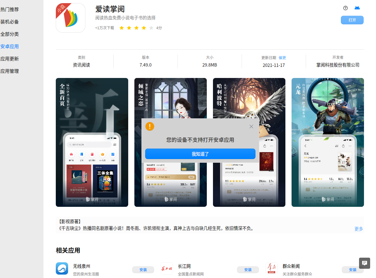

在系统管理里面已经安装了
uengine运行器(点击无反映)
uengine程序菜单(你的设备不支持打开安卓应用)
uengine应用打包器(可用,说喊我选择安卓的apk)
论坛找不到教程,麻烦那位告知一下,谢谢

你的设备不支持打开安卓应用
156******90
2022-06-08 22:55
不得行,不知道啥原因

神末shenmo:
你的设备不支持打开安卓应用
啥子意思不懂

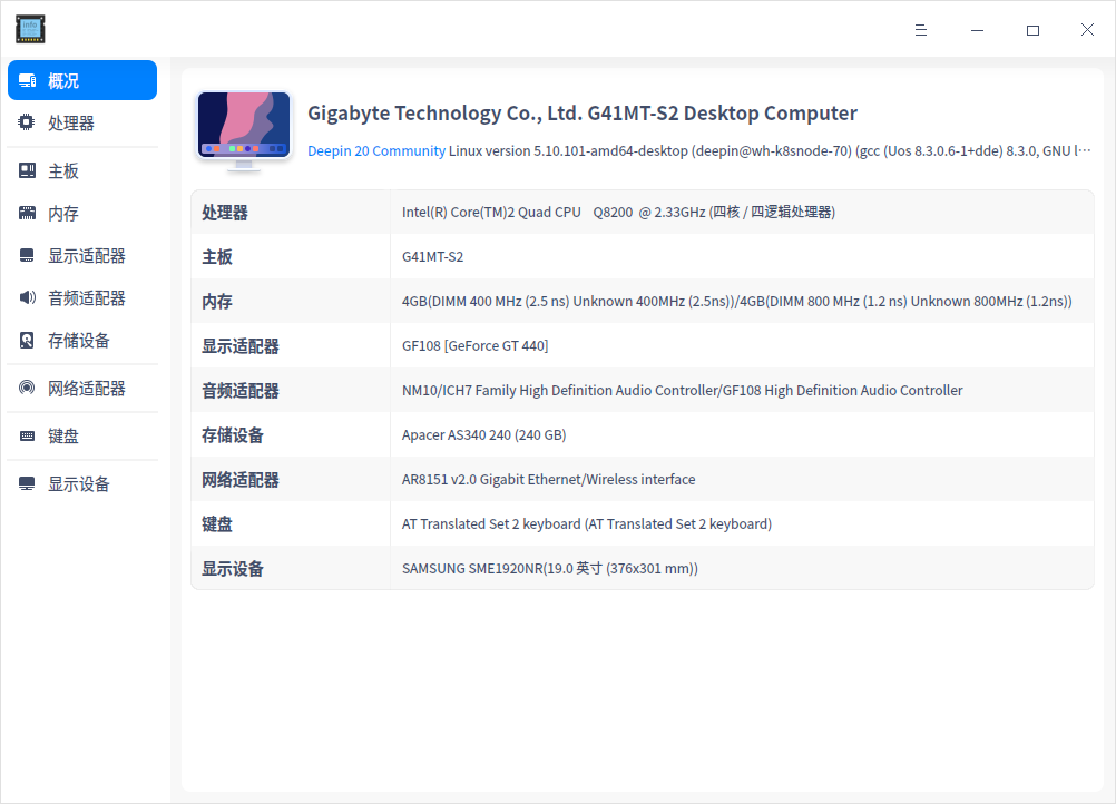

q8200的cpu g41主板 独立显卡
直接安装的20。6 不是双系统

2022-06-08 23:22
156******90:
啥子意思不懂
直接安装的20。6 不是双系统
45nm的cpu 是不支持 sse4.2 指令,所以就会出现这个提示运行不了
156******90
2022-06-08 23:42
root:
那么只有换cpu和主板嘛
q8200 支持sse4。1
我还有一个g3250的u,但是没有h81的主板
