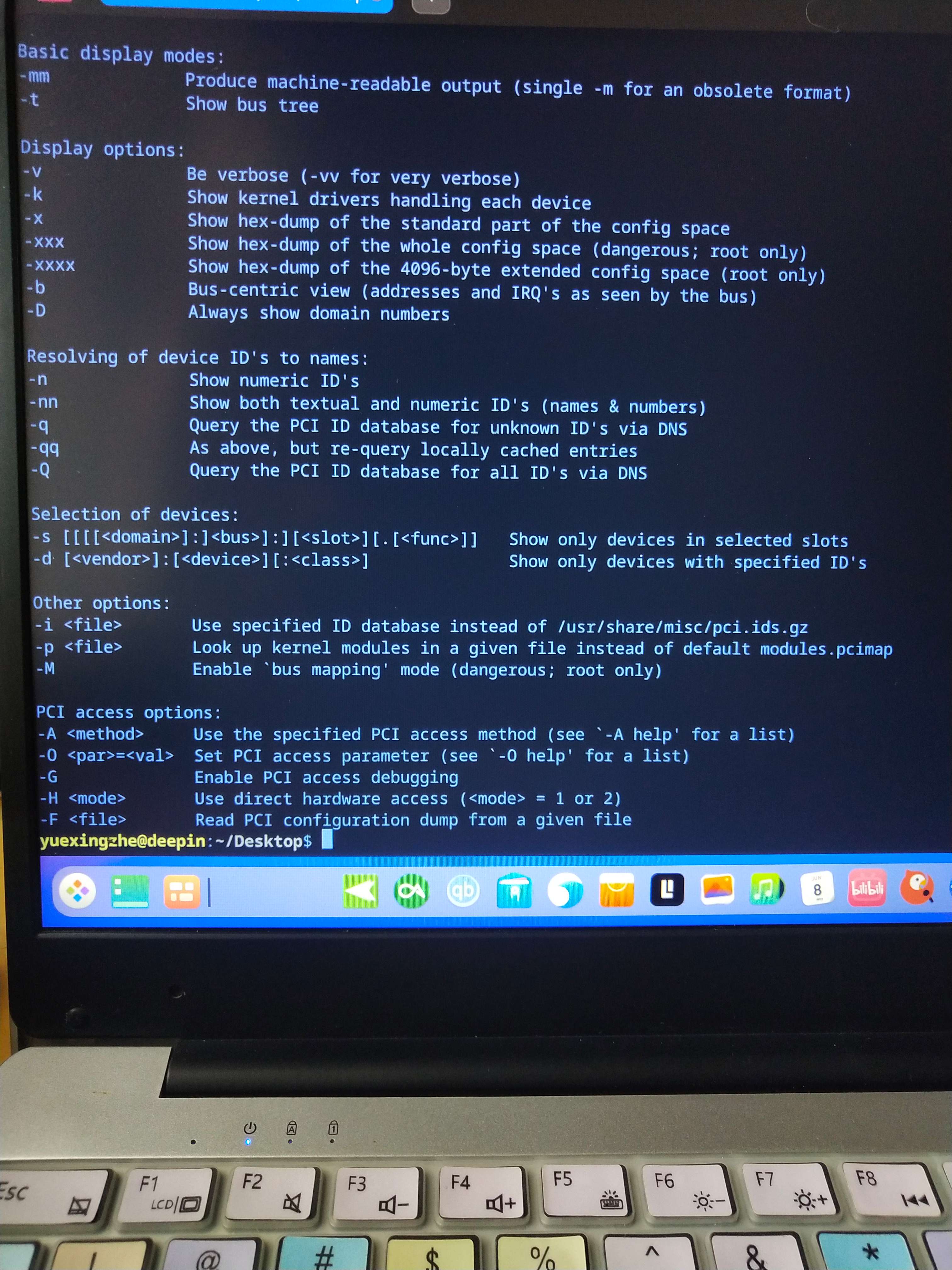

[Kernel/Drive] 安装后声音打不开,安装声卡驱动又那么费事,极大的浪费了生产力

没有输出输入设备,怎么调
