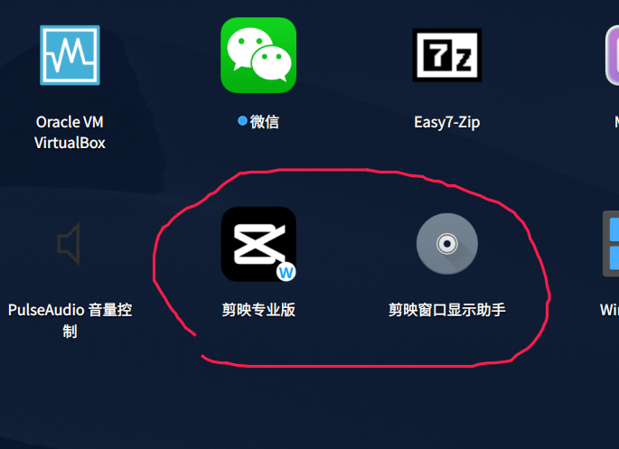

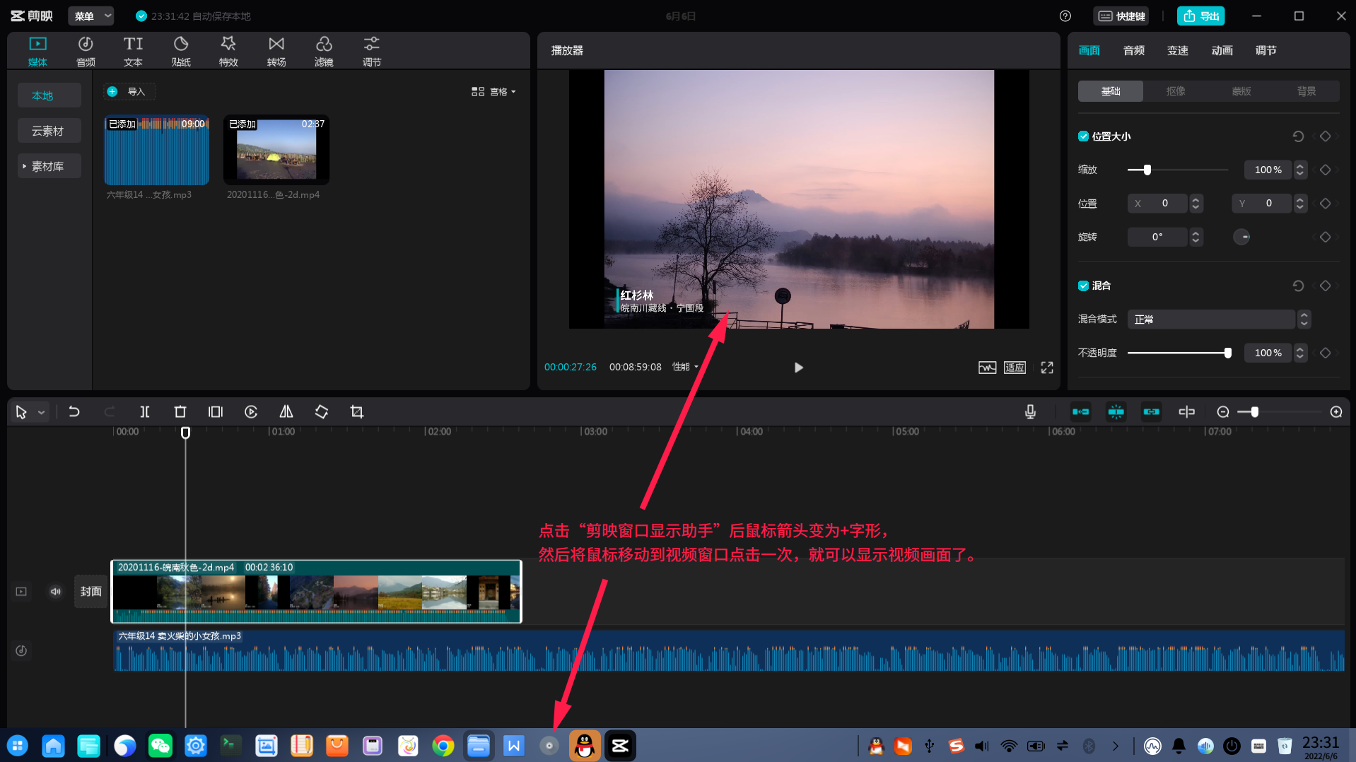

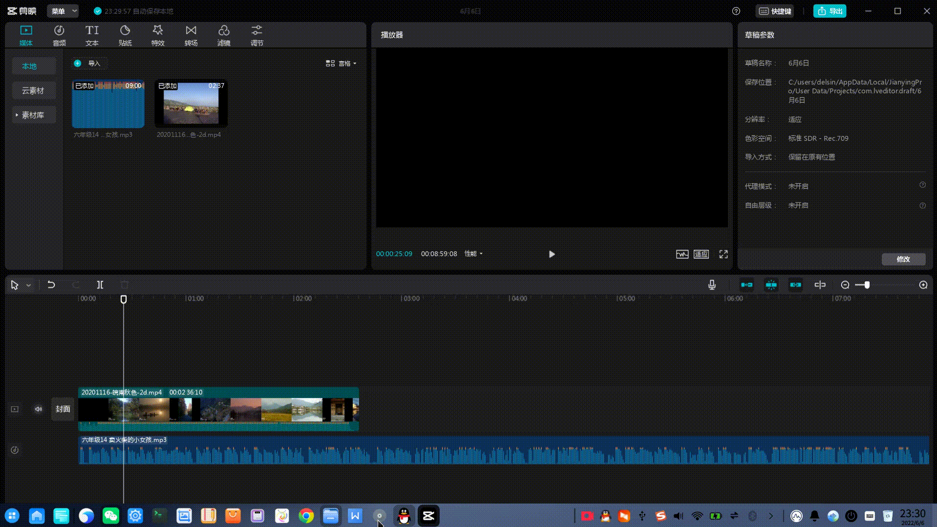

  • 软件安装好后,启动器里会有两个图标,一个是剪映专业版,一个是剪映窗口显示助手。建议你把剪映窗口显示助手发送到任务栏。如果你的电脑上剪映的视频播放窗口黑屏,无法显示,请先点击一下剪映窗口显示助手,鼠标箭头变成+字形后,将鼠标箭头移动到剪映视频播放窗口点击一下,即可显示视频画面。

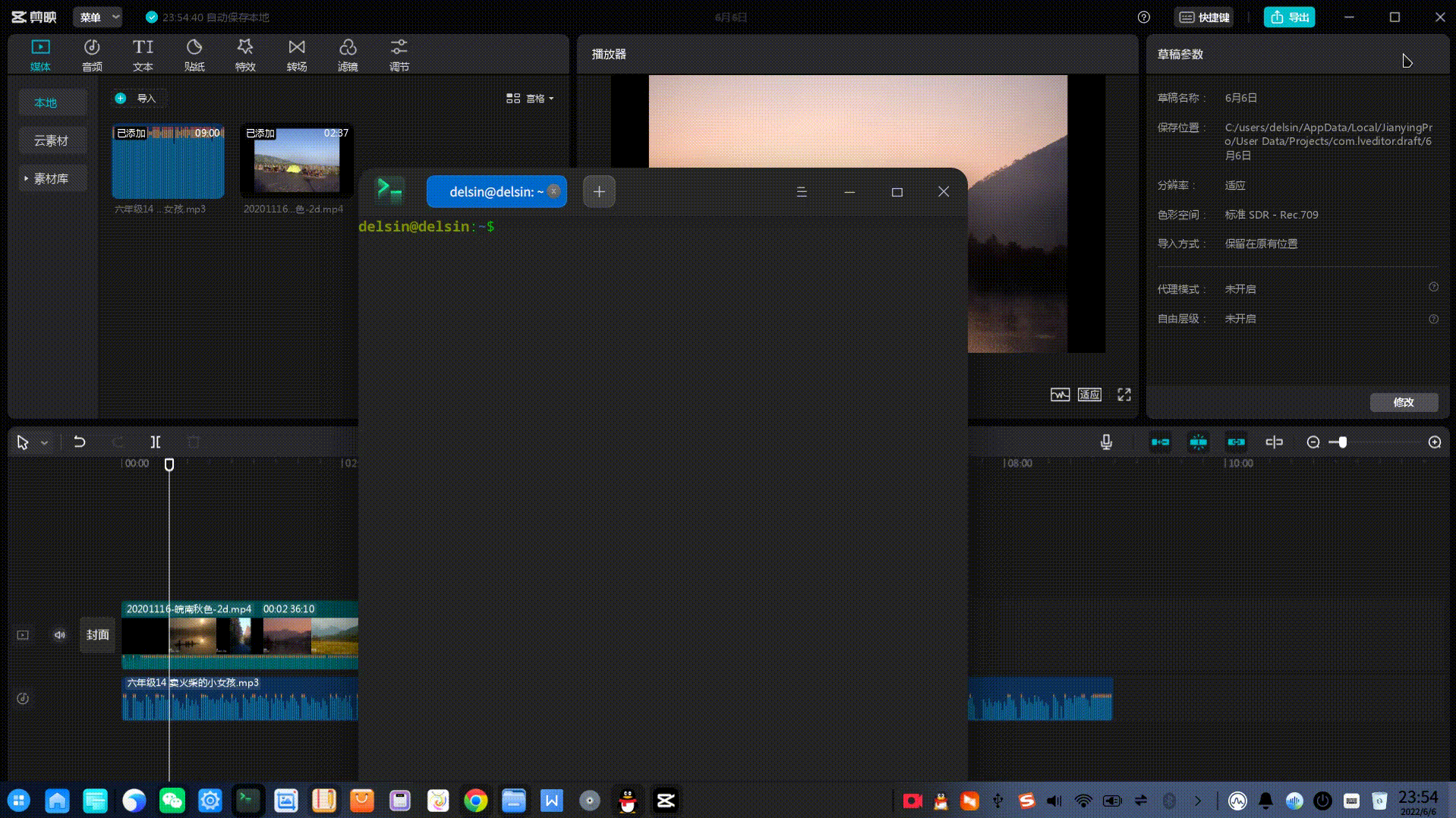

  • 剪映开启的状态下,它的视频播放窗口一直悬浮在它所在的与区域,无法操作其他应用,鼠标操作会作用到视频上。如下图:
因此在未关闭剪映的情况下,尽量在剪映视频播放窗口所在区域以外的地方操作其他应用。
