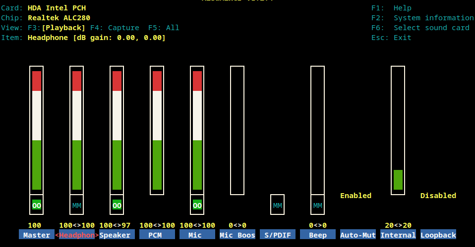

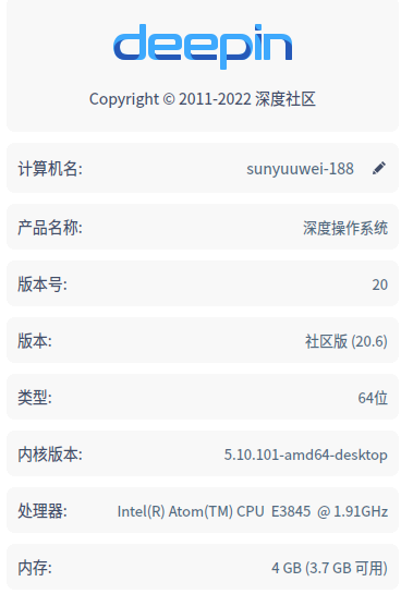

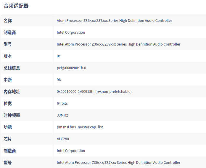

您好,我是深度20.6的新装用户,系统安装完毕后扬声器一直无声音,默认的输出选项是耳机插孔,蓝牙音频都正常。
多次查询解决方案,实施后无效,请求技术协助,谢谢。
以下是系统信息:
alsamixer设置
headphon选项更改后声音可以恢复,但PC重启后设置恢复,声音依旧没有。
期待您的回复,万分感谢!

咋没有去看看我的帖子呢?用左右箭头把光标移到你截图的右边数第一个长条左边的那个Auto-Mut哪里,然后用小键盘的-号把它从Enabaled改为Disabled, Esc退出,重启电脑,试试。如果不出意外,就正常发声了。

我也知道改变设置有声音,可系统保存不了。系统重启后就复原了,多次保存配置无效,也不知道怎么开机加载
那这个我也搞不懂了,你可以问下官方的技术人员,我个人的理解,应该是系统的问题了。

切换到蓝牙,输出应该是没问题的。大概率还是系统默认的alsamxer与声卡硬件不匹配,手动更改后的配置没有被系统默认加载,所以才会开机没有声音,手动配置才有声音,但个人解决不了
