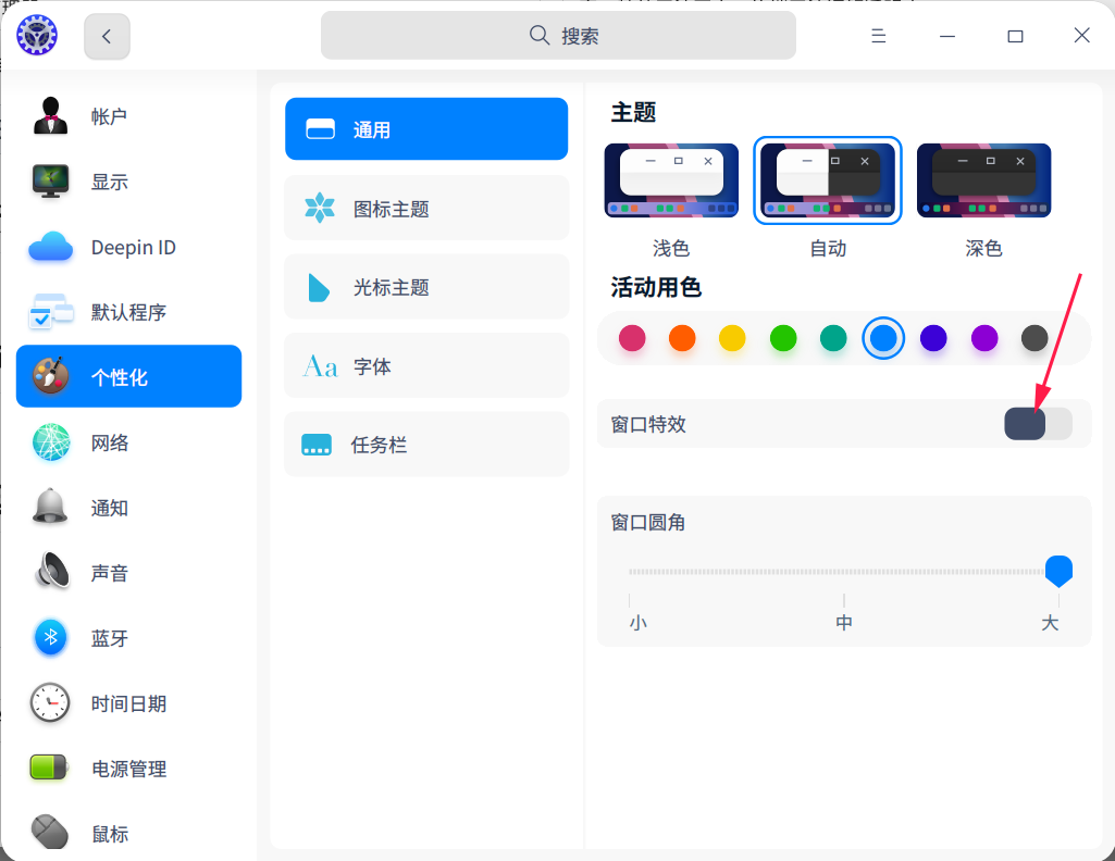

设置界面中,窗口特效处于关闭状态,且无法点击开启:

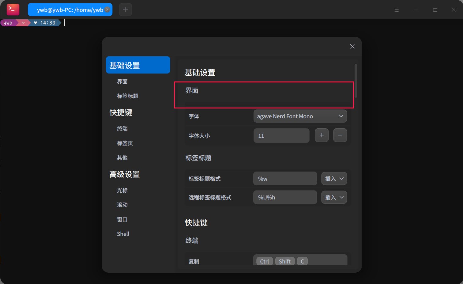

终端的设置界面中,透明度的调节选项消失,且窗口也为非透明状态:

更新到 20.6 后,每次打开上述设置及应用都是如此。

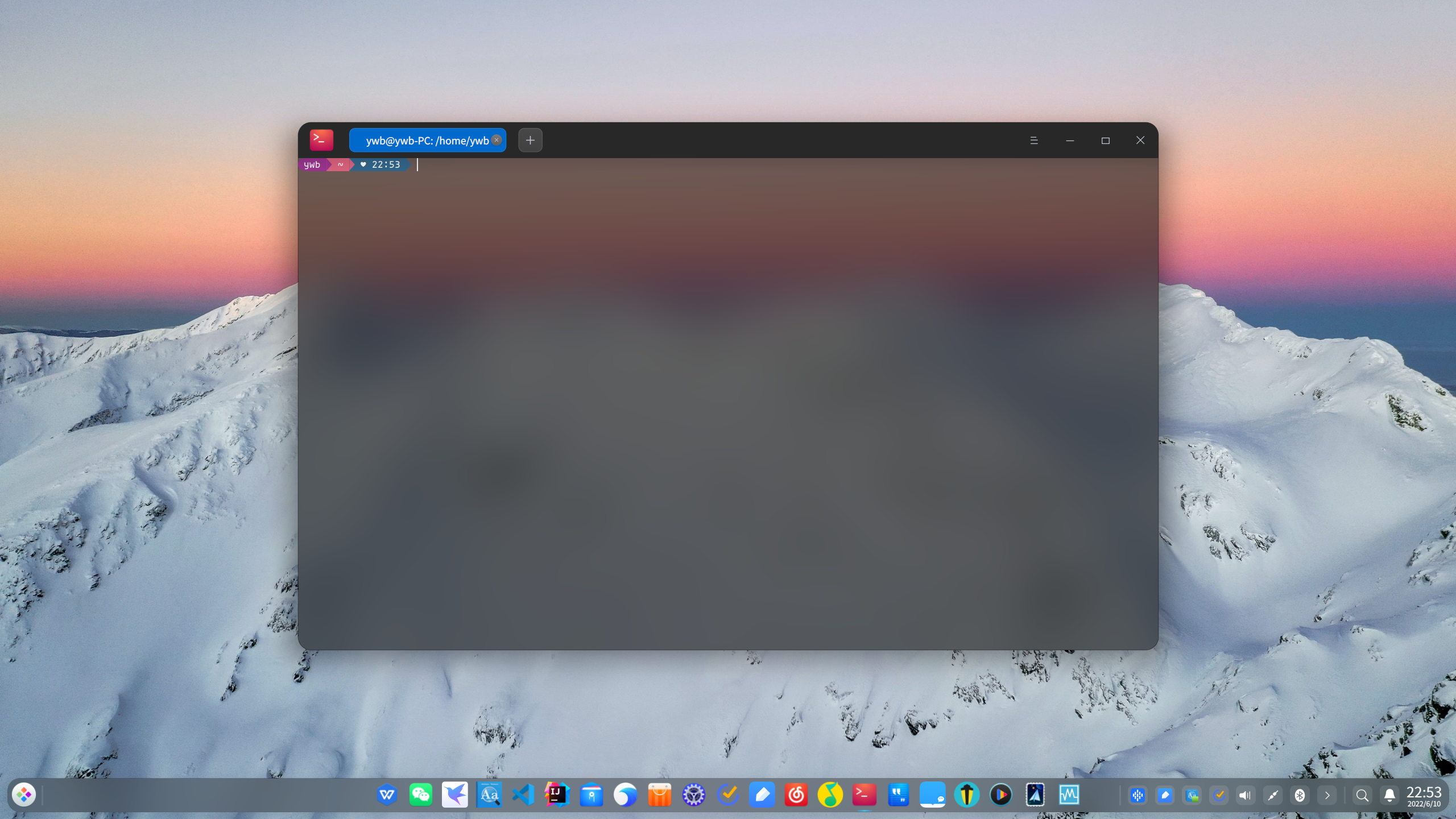

不知道为什么,什么都没做,这个系统突然就自己恢复正常了:
199******30
2022-06-12 06:51
刚刚发现,如果电脑重启的话,透明度还是会消失,然后重启一下输入法,又会恢复正常。输入法是华宇拼音输入法,不知道有没有什么关系。
199******30
2022-07-24 04:42
把华宇拼音输入法卸载就恢复正常了。
