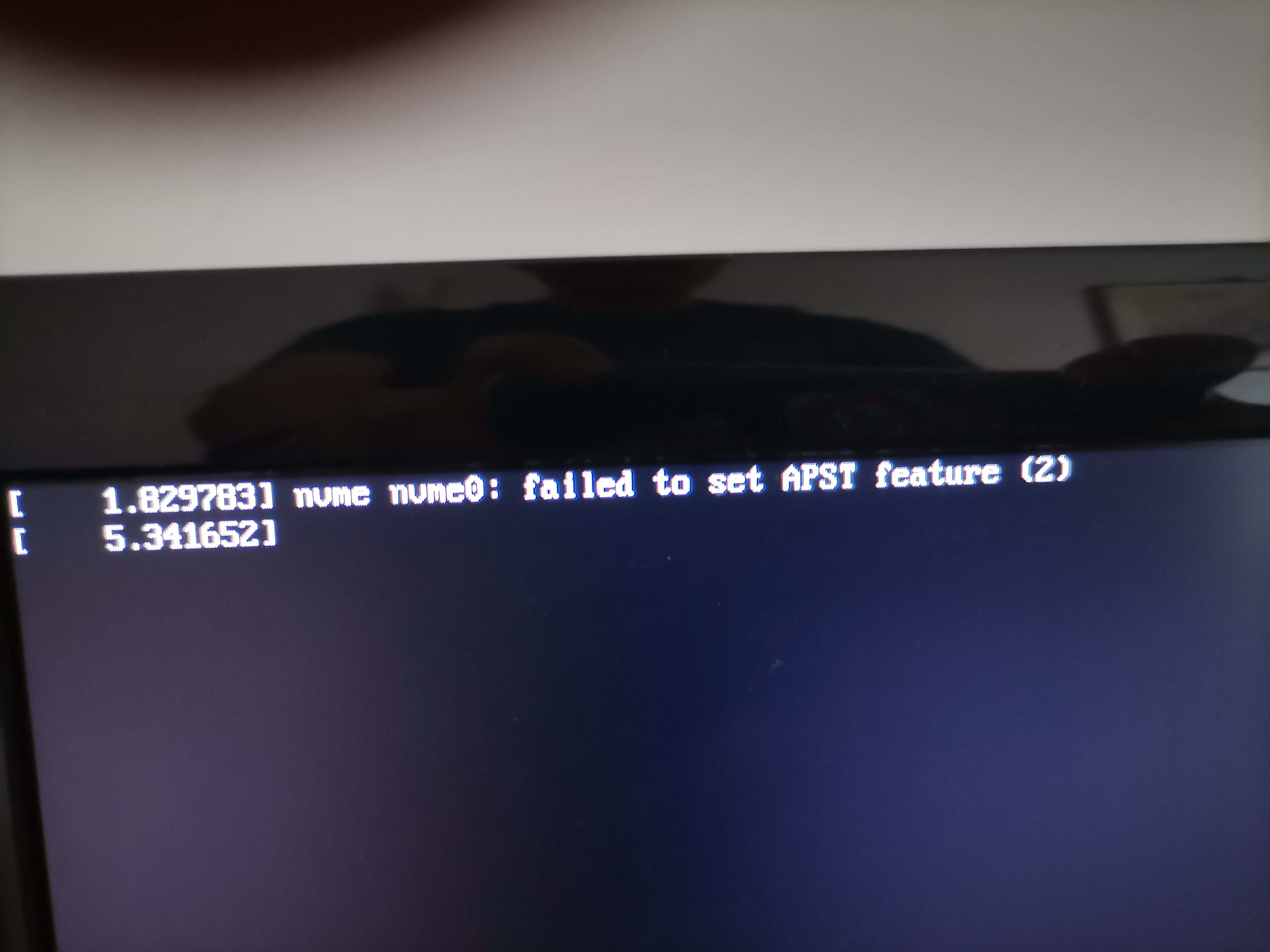

操作系统:20.6,内核:5.17.3(5.18和5.18.1也一样),固态硬盘:威刚XPG S11 lite 256GB(已更新最新固件)。系统启动中提示图中的错误,进入系统后未见异常。请问如何解决?谢谢。 @babyfengfjx

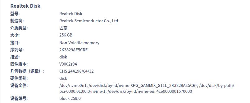

2022-06-04 23:56
硬盘识别为Realtek Disk,应该是Realtek主控。具体信息如下:

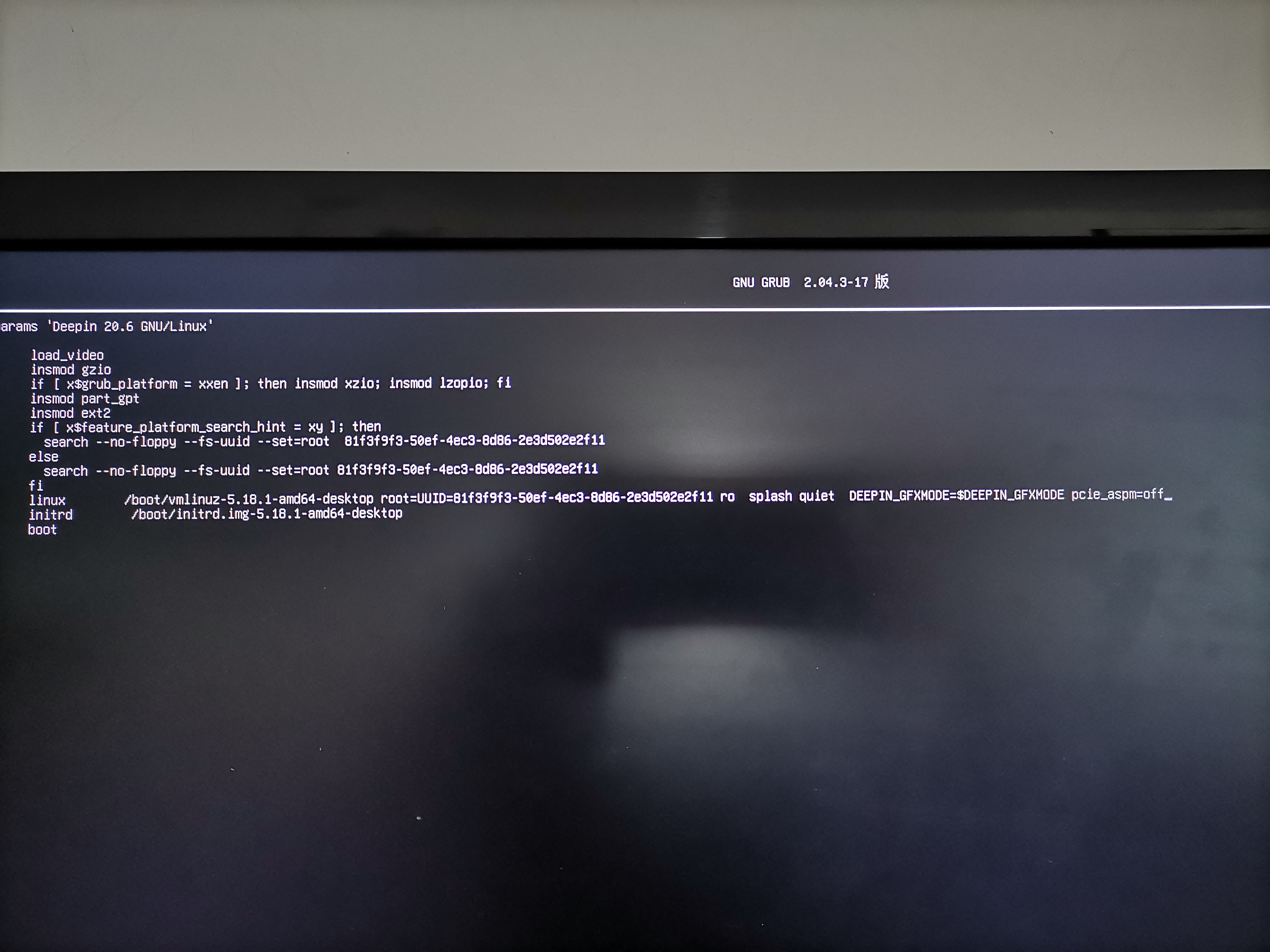

谢谢,我试试。主板BIOS和SSD固件均已经是最新版本
2022-06-16 17:15
xuqi:
  • 你好,已经将该问题反馈给研发人员分析定位中~
  • 你这边可以禁用pcie_aspm=off 试试~
  • grub命令行加这个参数 这种通常是固件,可以更新bios试试
是这样操作吧?不行
