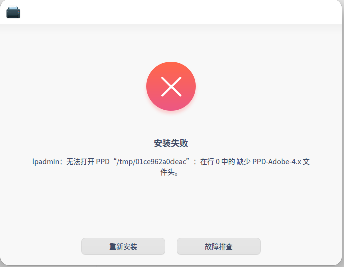

第一次用Deepin系统,感觉惊艳了。

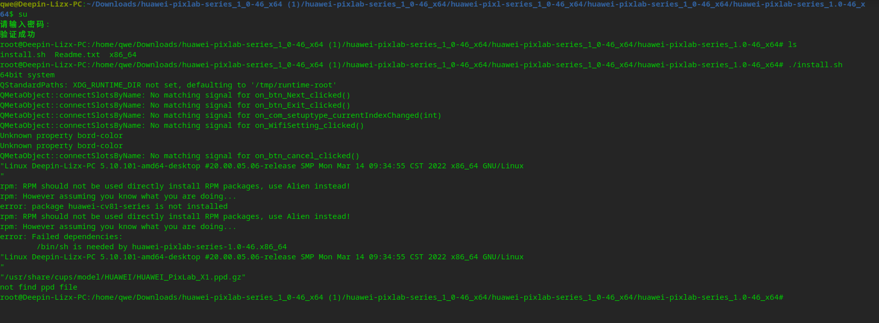

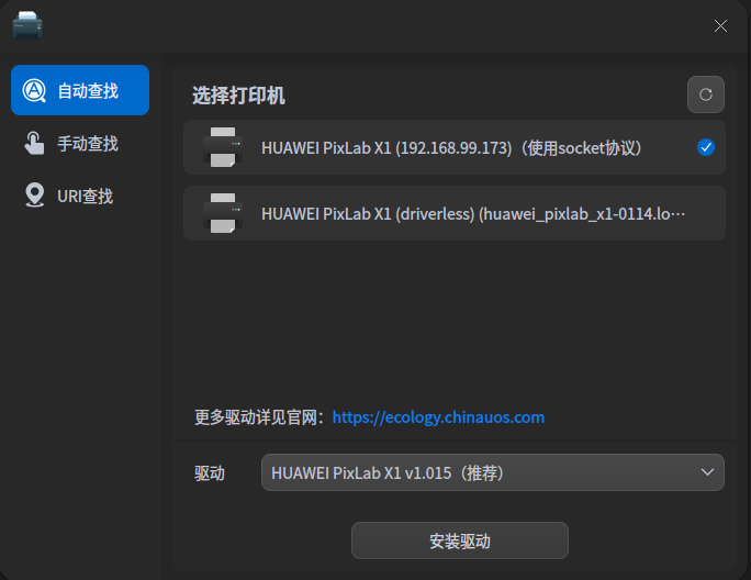

在安装华为打印机的时候报错,这个错误怎么处理,在度娘上也查了很多,但都没有解决方案,有哪位大神帮一下忙,谢谢啦。

lovelu1:
感谢您的回复,我下载了华为的Linux 64位的驱动,当前用户也有管理员权限,解压后,运行了install.sh,安装了驱动,但使用WPS打印时报错,通过打印管理器安装,还是报这个错误,已经重新启动过电脑。
嘿_老板
2022-06-04 06:42
百度这个打印机的ppd驱动,然后手动选择ppd驱动,就可以安装了。我同样的问题解决了。

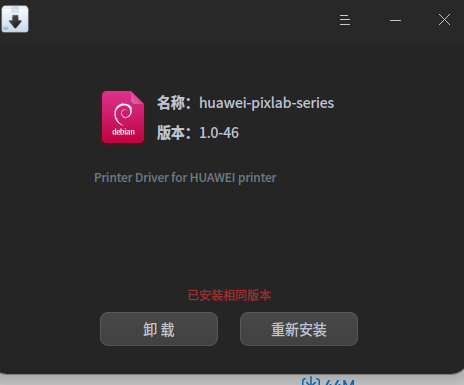

爱死寂寞人
2022-06-04 18:23
我安装成功了!!!!!
具体方法如下:

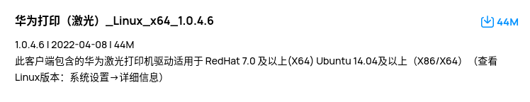

一,在华为官网下载Linux驱动 64位,并解压。

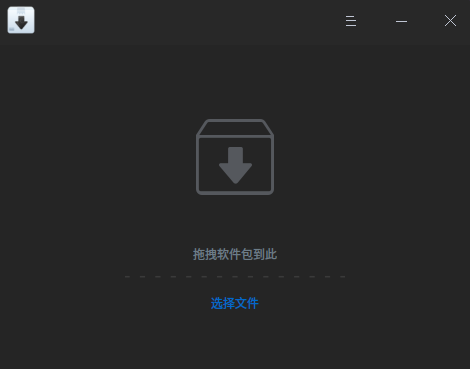

二,打开软件包安装器(可以在应用商店里的系统工具中找到),选择文件,定位到刚才解压的驱动里,找到:Huawei-pixlab-series-......deb,进行安装。

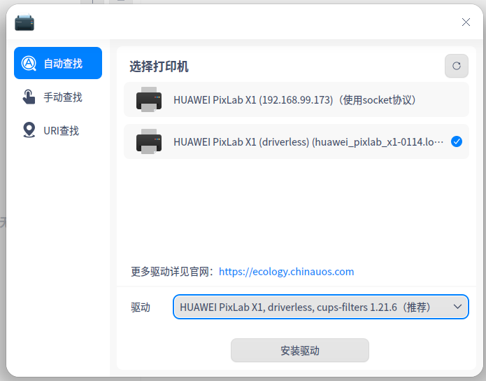

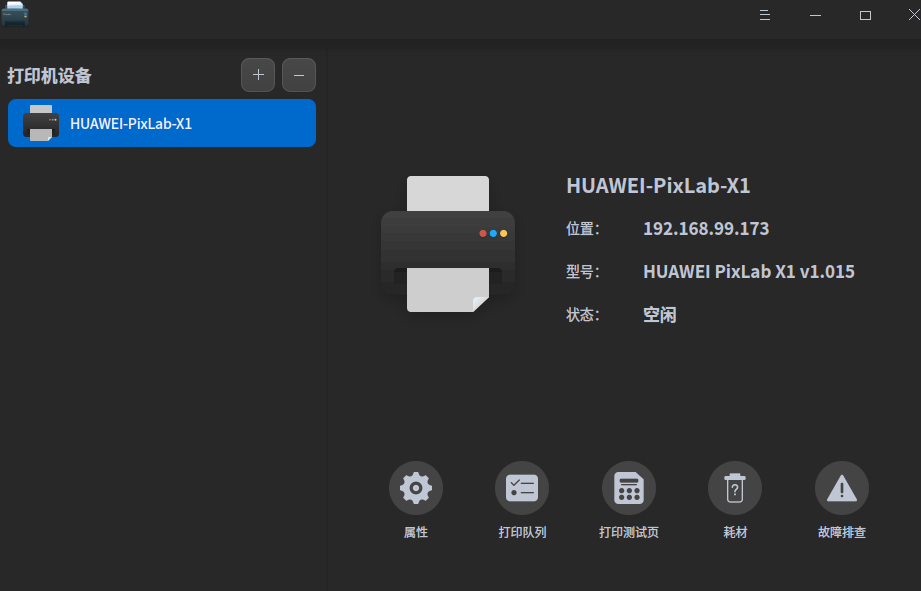

三,完成安装后,打开打印管理器,点击+号,会自动搜索到对应的华为打印机,选择第一个(切记是第一个),会自动匹配驱动,点击安装就可以了。测试一下可以直接打印了。
补充一下最后一张的截图
