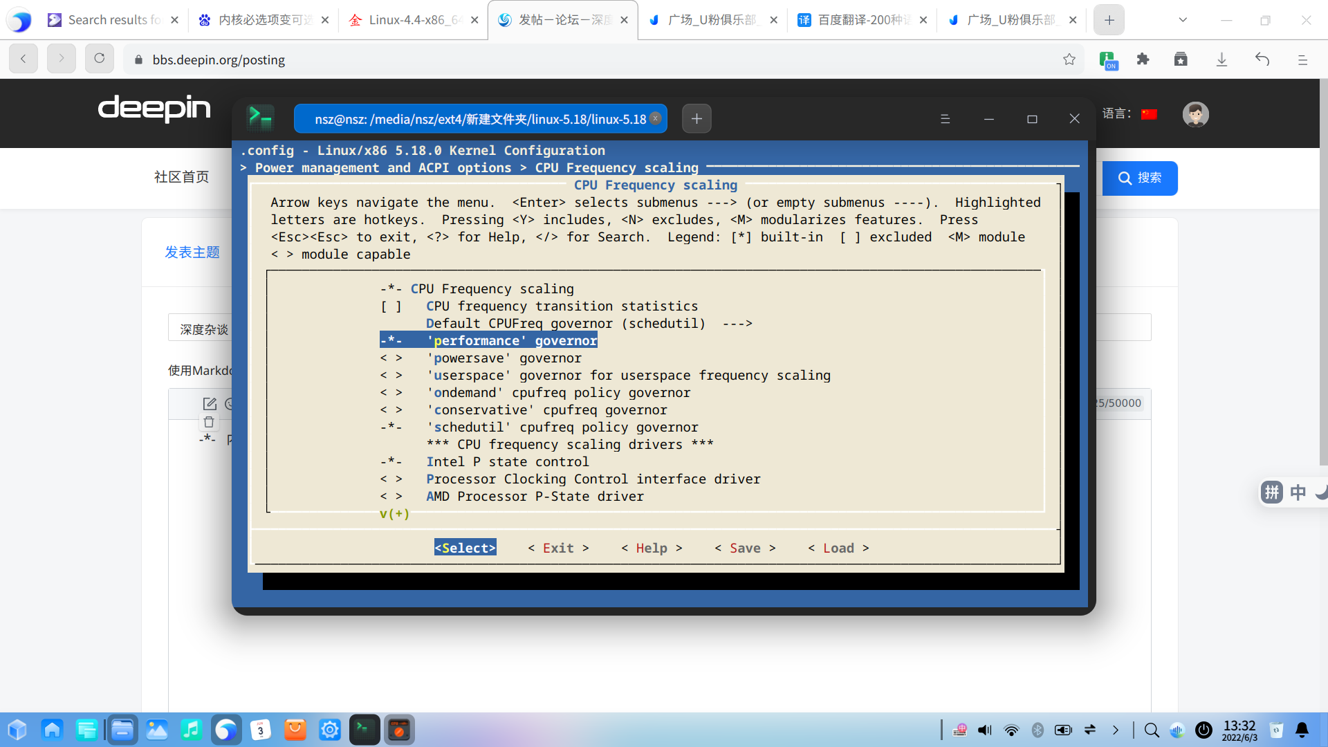

-*- 内核中一些这样的怎么变成可选项Y或n?
如图第四项confused 谢谢!

你先理解這個啥功能再瞎搞吧,最起碼理解 Y M N 各代表啥
這是cpu調度策略,你當前只有 性能 這一個,別的調度策略有沒選哪會個你取消,你最起碼再選擇另一個可用的才會允許你取消
另 5.18.1 已經出了哦,lz 這個5.18.0已經不是最新版的了 😝

当前调度是第三行和第九行 都是一样的

当前调度是第三行和第九行 都是一样的
4-8才是具體的cpu調度策略, 3和9都cpu調度的程序,而不是cpu調度策略,在內核啟動時只能使用cpu調度策略,所以必須要有一個,而schedutils只是軟件層調度,須在系統啟動schedutils相關程序後才能用
你只選了第4行這一個cpu調度策略,配置程序哪會個允許你取消😪

2022-06-04 23:40
空格来启用,星号是yes,空开是no😂

这个比较特殊 空格没有用

这个比较特殊 空格没有用
可能默认固定锁死了,问问楼主在干什么,动性能调速器干嘛
折腾,试试节能变频
