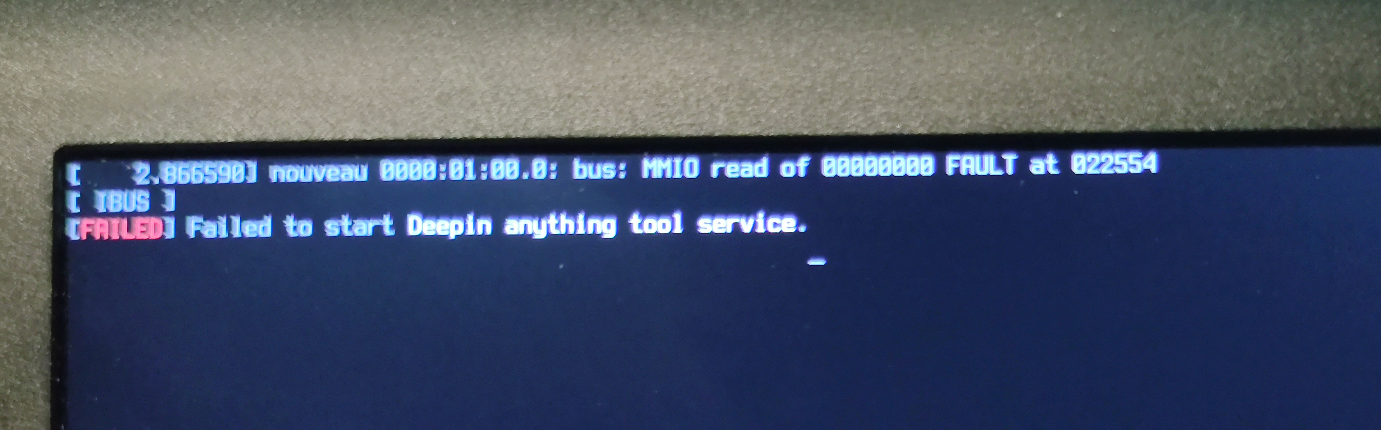

20.5系统提示可以升级20.6,自动下载升级包100%后,突然卡住后提示以下错误:

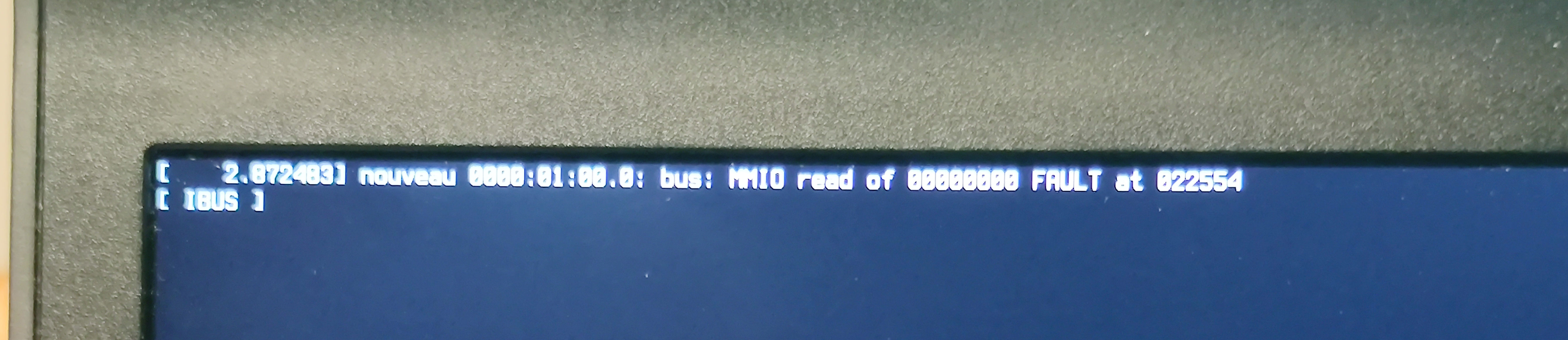

然后无法重启,强行长按电源键关机,再开机,再也无法进入系统,提示以下:

好像跟显卡驱动有关,禁用nouveau驱动试试
