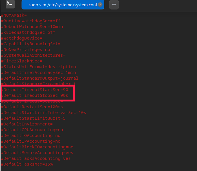

你们有没有遇到过关机10分钟还关不掉的问题?如果有,可以试一下如下方法(一般我电脑就是关机显示A job is running background然后等很久)
1.终端里输入sudo vim /etc/systemd/system.conf
2.然后会发现两行东西(我用20.6版本)
#DefaultTimeoutStartSec=90s
#DefaultTimeoutStopSec=90s
(感谢热心网友,这里应该有#号)
3.按键盘i编辑,把90s改成2s
4.按esc,再输入wq!并回车
5.再输入reboot -f进系统,然后看看正常关机是不是可以了
andktan
2022-06-03 15:40
我的有这两行,但是没有你遇到的问题,似乎问题根本不在这里
来自Ubuntu的某位用户
2022-06-03 22:24
andktan:
他的默认注释掉了这两行
mozixun
2022-06-03 23:36
andktan:
改成2s,就是这里
如果本来就没问题那就没必要改
mozixun
2022-06-03 23:36
mozixun:
改成2s,就是这里
如果本来就没问题那就没必要改
注释不注释没关系,我的电脑就是这里直接改成2s然后就好了
