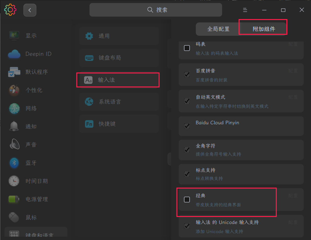

打开输入法设置,将“附加组件”里的“经典”关闭。

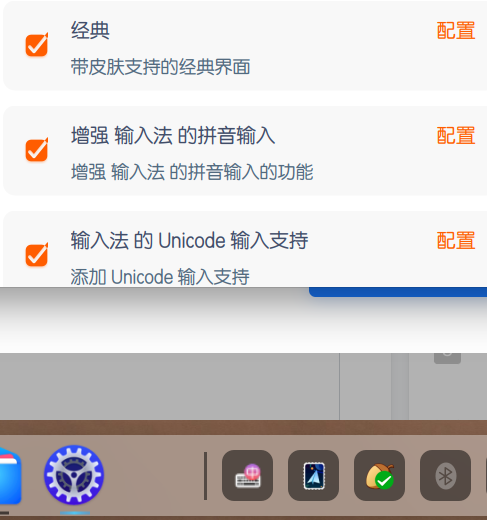

我用的是UOS系统的深度中文输入法,本来在中文模式下输入法图标狂闪(但是不影响输入),后来一顿操作
将“附加组件”里的“经典”关闭,再打开
重启了输入法,居然好了!

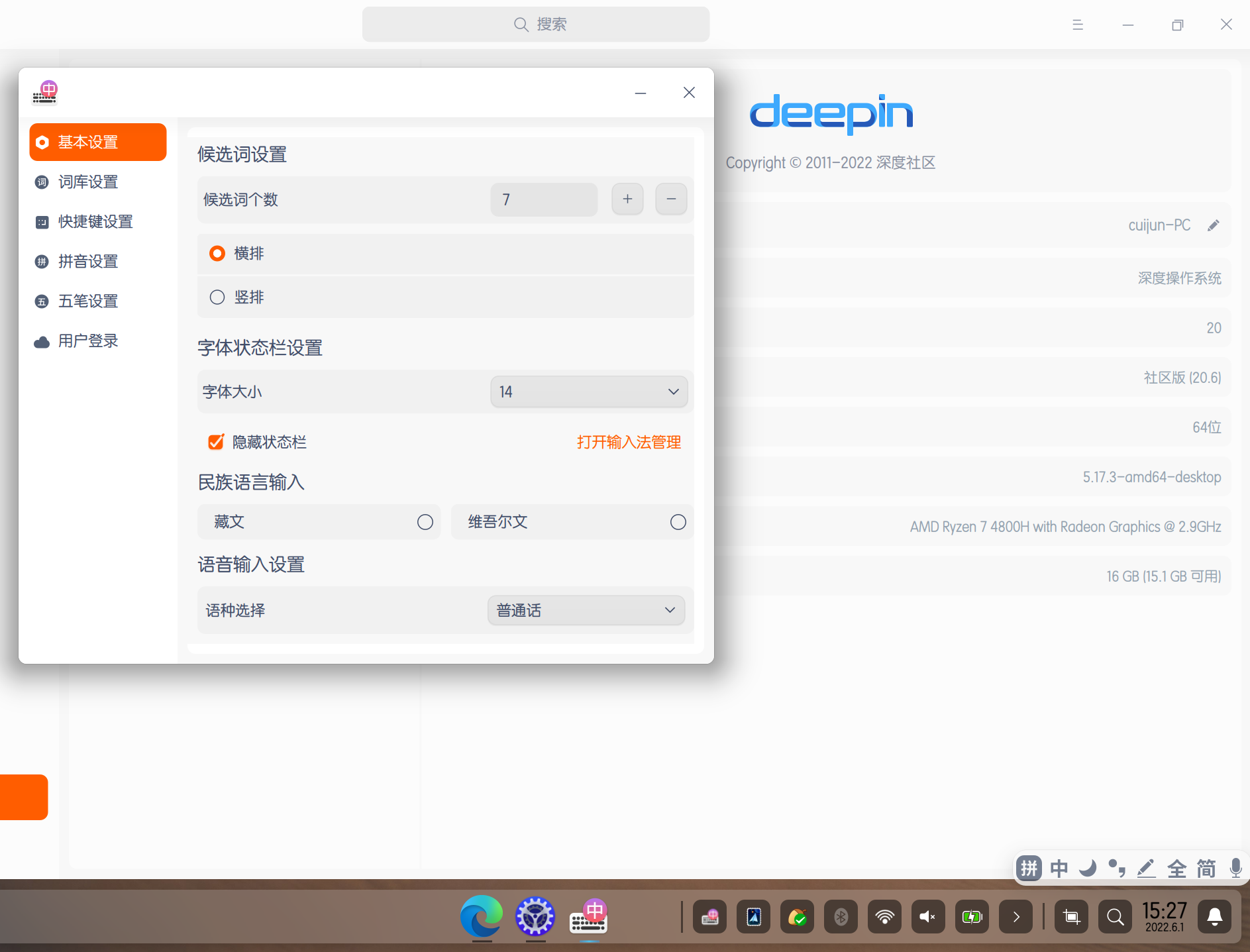

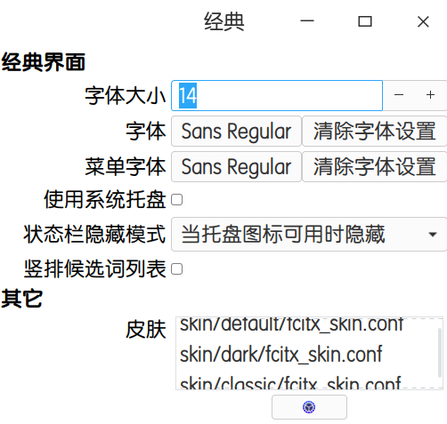

我折腾好了
字体大小调整到同输入法一致后,在其他,皮肤里面把每个配置字体大小也调整到同输入法一致后,重启输入法就好了
简直是玄学,我也不知道我为什么要这样操作,但是的确是解决问题了
