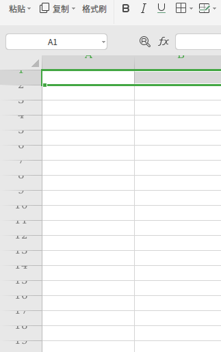

新建一个空白的文档,序号就显示不全,这个是不是一个问题?

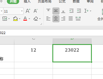

而且在表格里面填入数字,不能垂直居中,明明已经设置了垂直居中

把默认字体改成系统有的。
bibichuan
2022-06-01 16:49
果然是的,我在 http://www.winwin7.com/soft/13962.html#xiazai 下载了全部的微软字体,然后使用 Deepin 自带的字体管理器,添加了字体,结果就好了。
xuqi
2022-06-05 08:27
  • 字体系统不能自带,可能涉及版权问题,用户可以自行添加就行了~
