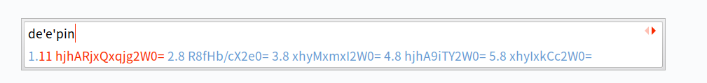

wanlala
2022-06-03 06:49
我也 使用deepin20.6 搜狗输入法2.3出现如图问题
但是汉字还能正常打

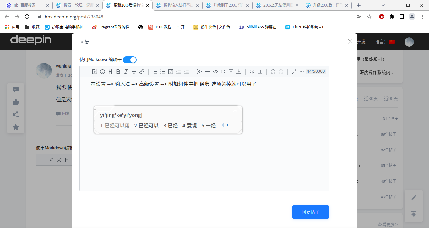

wanlala
2022-06-04 17:48
wanlala:
但是汉字还能正常打
在设置 --> 输入法 --> 高级设置 --> 附加组件中把 经典 选项关掉就可以用了
