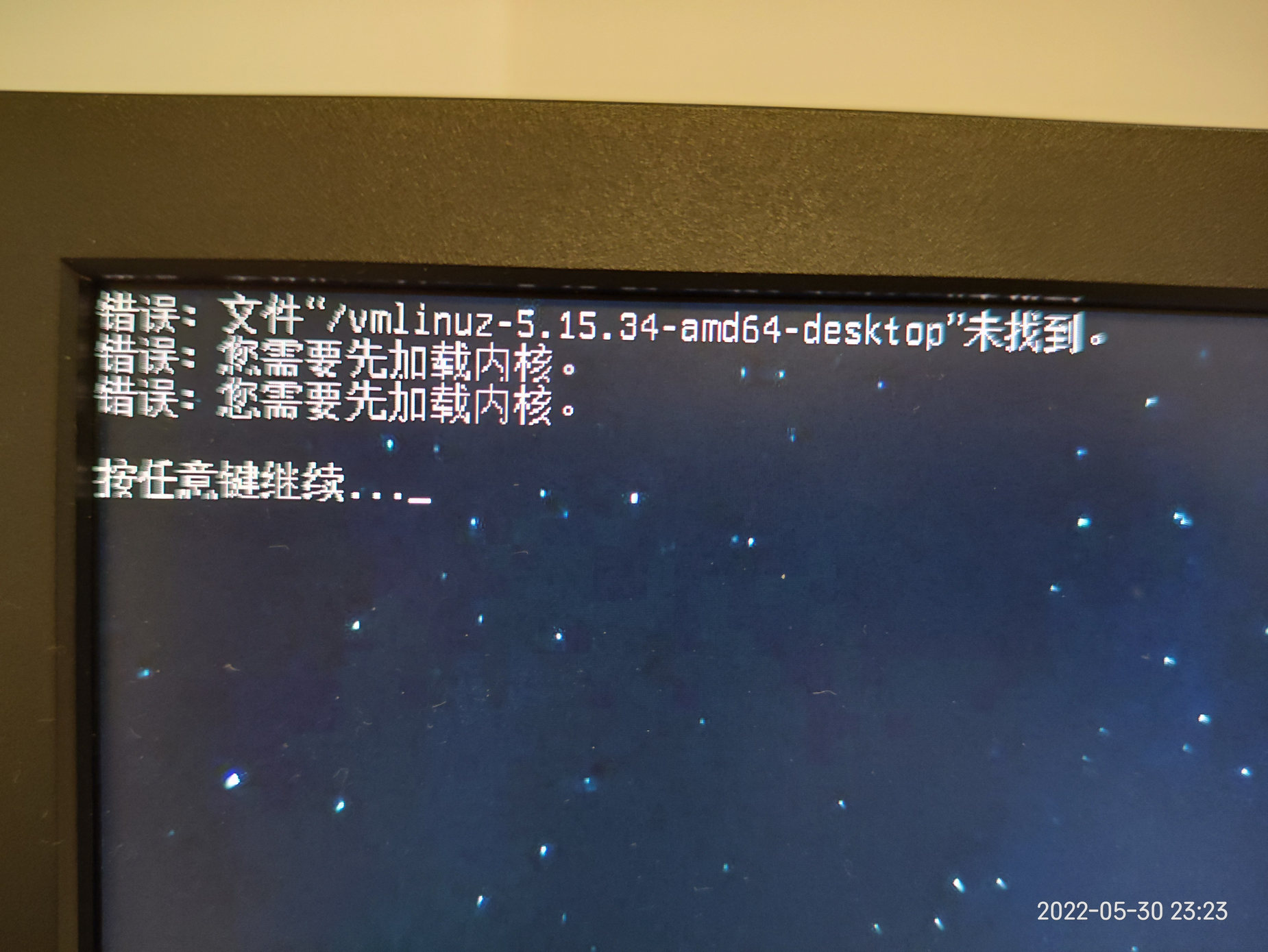

再次重启电脑,居然 提示找不到内核……
waiting
2022-06-01 00:14
显示这个图片

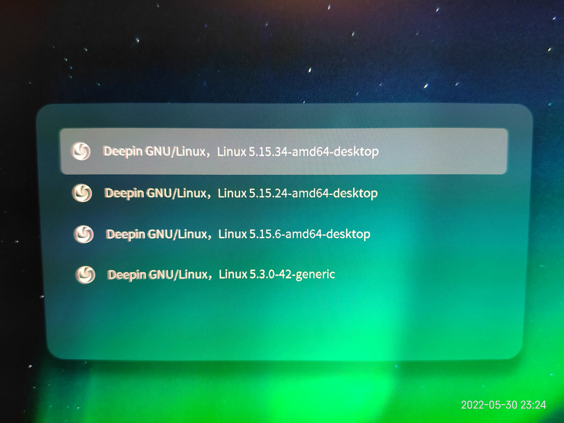

2022-06-01 00:15
回退,进入高级选项,选择截图里面每个选项内核,都提示类似的问题

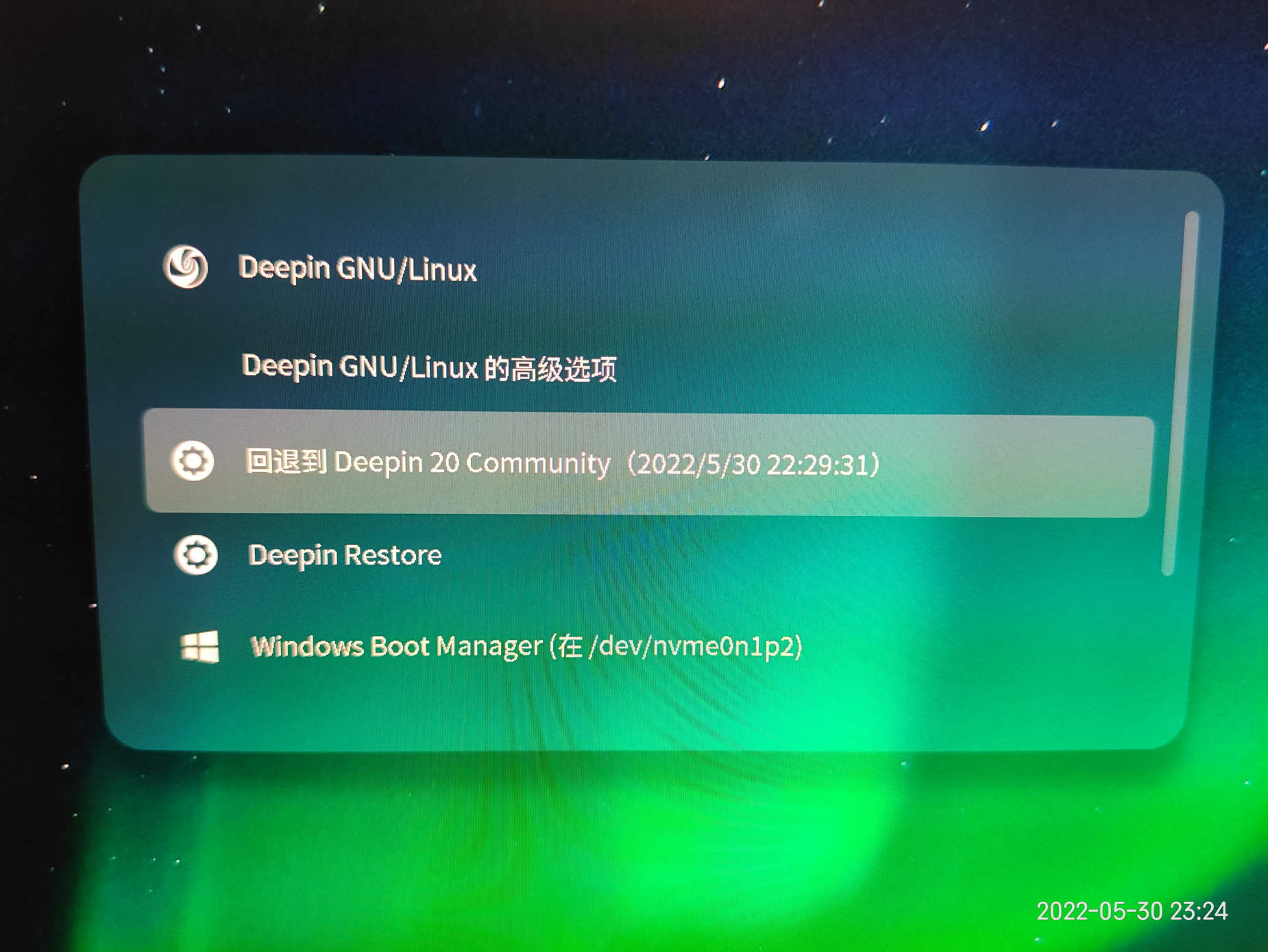

选择 “Deepin Restore” 也是上面类似的找不到内核问题。
于是选择下图的 回退到....5/30

2022-06-01 00:19
  • 应该是更新过程中没有更新完成;
  • 可以选择5.15.24版本内核启动看看,然后卸载掉5.15.34版本内核,再做全量更新后试试。

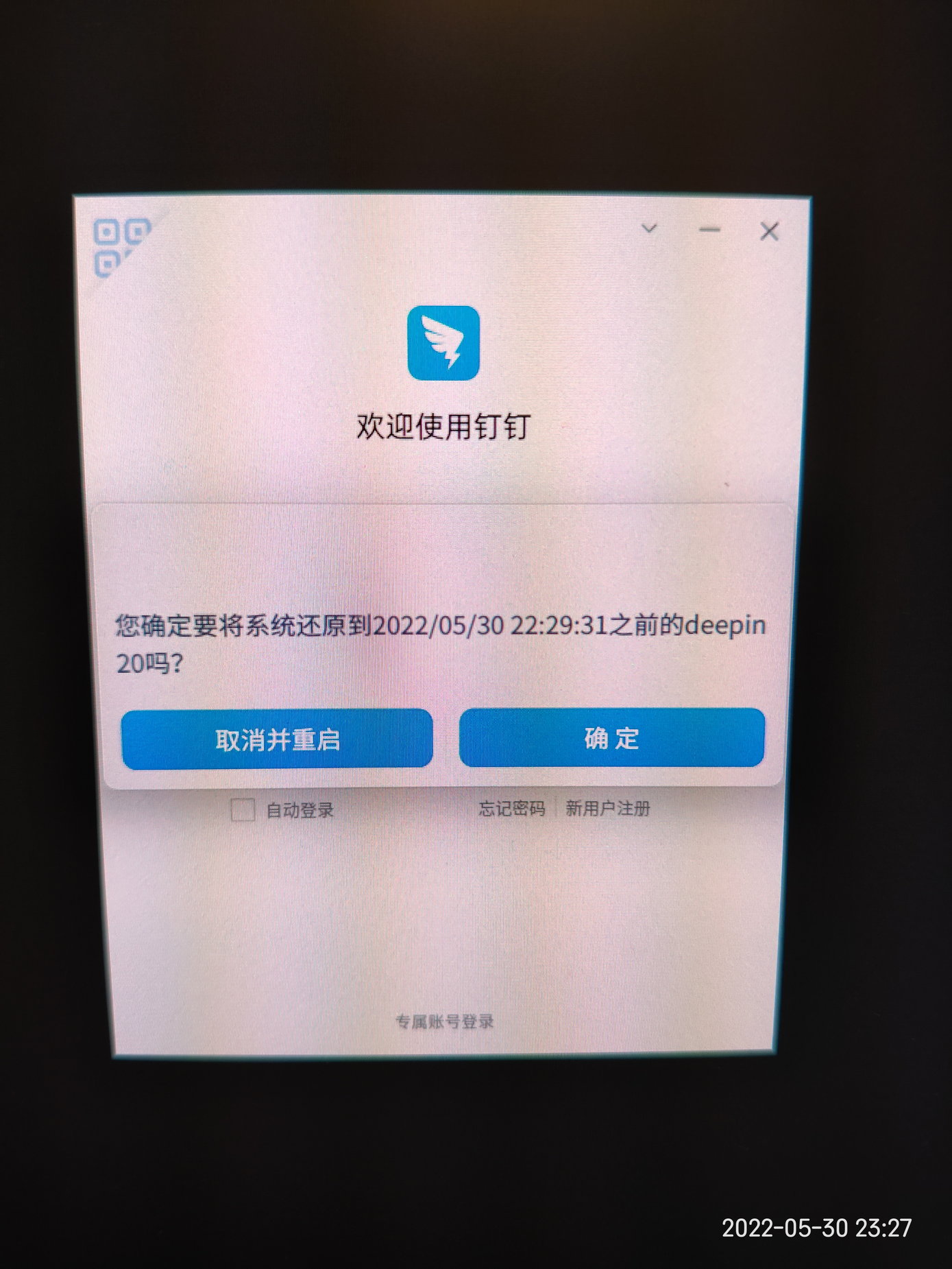

2022-06-01 00:19
一会儿重启后登录桌面,出来个截图的确认窗口。如果选择“确定”会提示回退,失败。此时可以继续使用电脑,但是只要一重启电脑还是会出现找不到内核文件的异常。

waiting:
进入系统后执行sudo update-grub。如果不行,进入系统更新内核到5.17.3

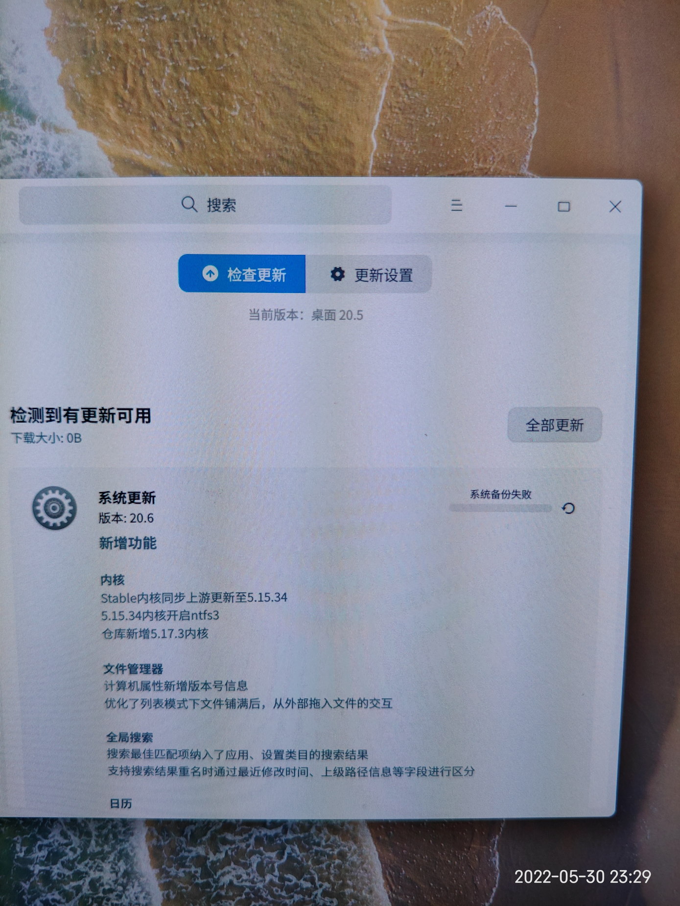

2022-06-01 00:42
等一会,出现了升级 20.6 的提示,本想升级下看能不能解决问题。结果说备份失败,无法继续升级

2022-06-01 00:47
babyfengfjx:
  • 应该是更新过程中没有更新完成;
截图列表中所有的选项内核,都试过,全部是类似的错误,找不到内核文件
waiting
2022-06-01 00:48
jjcui8595:

2022-06-01 00:51
waiting:
  1. 5.15.24内核启动后,终端sudo update-grub
  2. 5.15.24内核启动后,终端执行全量更新,不在图形界面!
  3. 5.15.24内核启动后,终端更新内核到5.17.3。重启后系统会自动使用高版本内核
