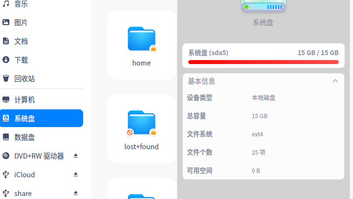

有没有扩容系统盘的办法,系统才使用了一天15G直接爆满,无法启动。实在不行,只有退坑了。

先卸载一些不常用的软件吧
安全起见,备份数据,重装 V20.6, 这个版本中,已经可以安装系统时,调整默认的15G 的系统盘大小;

目前是卸载了texlive-full,现在12G,能启动了。先日常工作吧。等晚上有时间再重装。

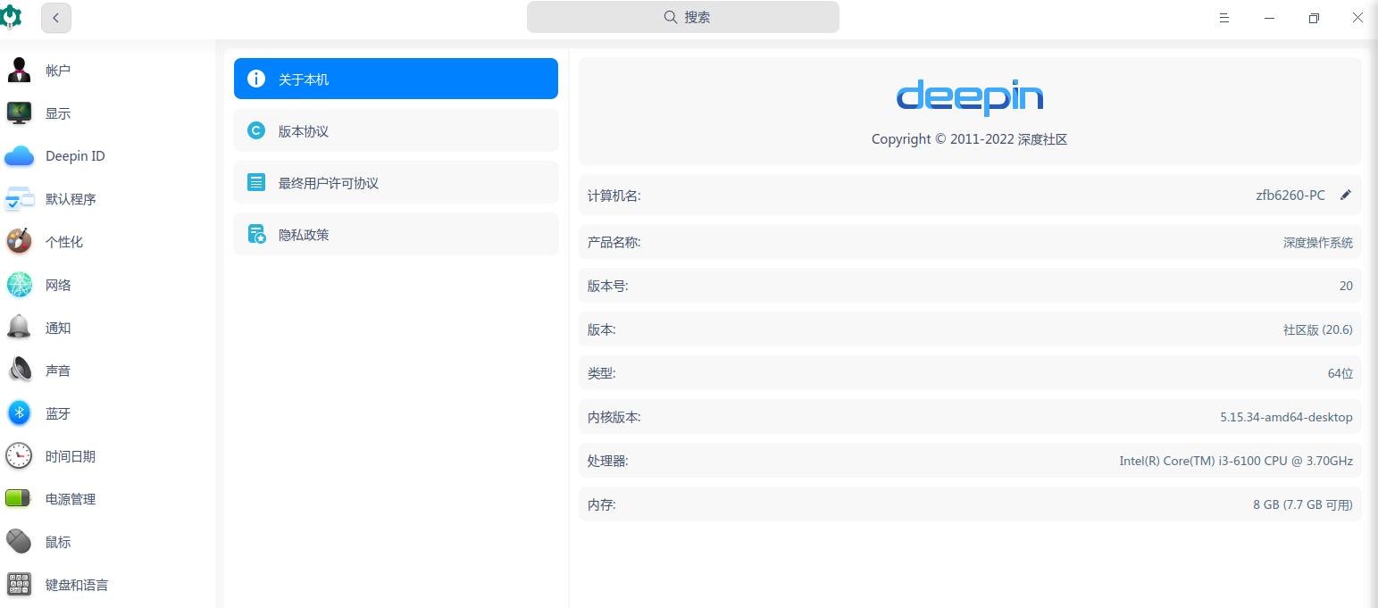

啊 你入坑deepin的时间可真不巧 全盘安装时更改根分区大小是20.6功能 这个版本已经进ISO仓库了但是没在官网上更新

我上午通过终端成功升级了

20.6的新特性是支持调整根分区大小,如果重新安装的话,到时候可以把空间调整大一些~
