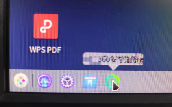

在更新过程中有一个选项,没太注意看,好像是lightdm相关,选择了系统默认的N,重启后所有提示就是乱码。
就连开机后星火商店提示有软件可升级的横幅也是乱码

  • 这个乱码是不是自定义字体的问题额,看这个好像特效模式也没开启,可以尝试先开启特效模式,然后看看系统字体设置调整一次,看会不会OK。
特效是开启的,将显示字号从13调整到14就显示正常了。
如果不调整字号,关闭特效也会正常。
调整字号还是有问题,左边快速启动栏显示正常了,右边托盘显示还是不正常。
关闭特效后,不管是左边、右边都正常了,调整字号也不影响。
可能还是更新时显示的那个选项有关。

显示适配器 : Radeon HD 5450
