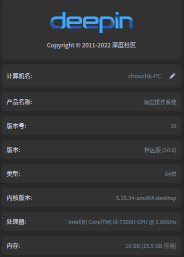

昨晚升级到20.6之后,使用休眠或者待机功能后再次唤醒设备只能听见声音,屏幕不亮,只能强制重启才可使用
之前使用20.5 20.5都有类似到问题,全新安装和手动、自动分盘全部都试过了,猜想可能是驱动问题,大家有什么好到建议吗?
先谢谢了
内核是5.15.34,另一个版本内核也使用过,有一样到问题;
CPU是AMD 4800U
