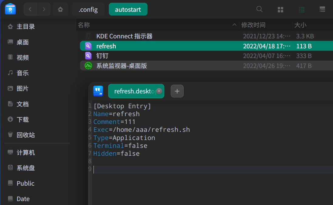

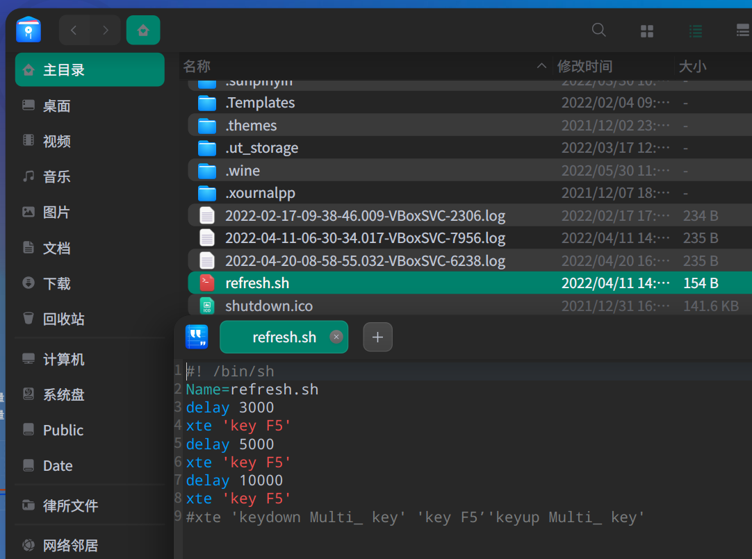

liwl:
我是想实现在开机启动到桌面之后能自动刷新一下桌面
先创建了一个.sh的执行刷新动作的文件,然后在autostart文件夹下放了个.desktop来执行.sh的文件
但是每次重启之后都很难自动执行,偶尔只有那么一次两次会执行,不知道问题在哪
我以为是其他服务还没全部启动完,鼠标焦点不在桌面,所以就用delay设置了延迟执行,但是效果还是一样
liwl
2022-05-30 23:02
灵兮之:
这俺也不清楚哪里有问题,可能autostart是xdg的启动,不是系统的启动哈
看楼主的脚本总是无法启动,我也试了试使用autostart来启动shell脚本,貌似是不成功
因为目前不太需求这样的操作,所以不再继续深入,你们有兴趣可以折腾看看
