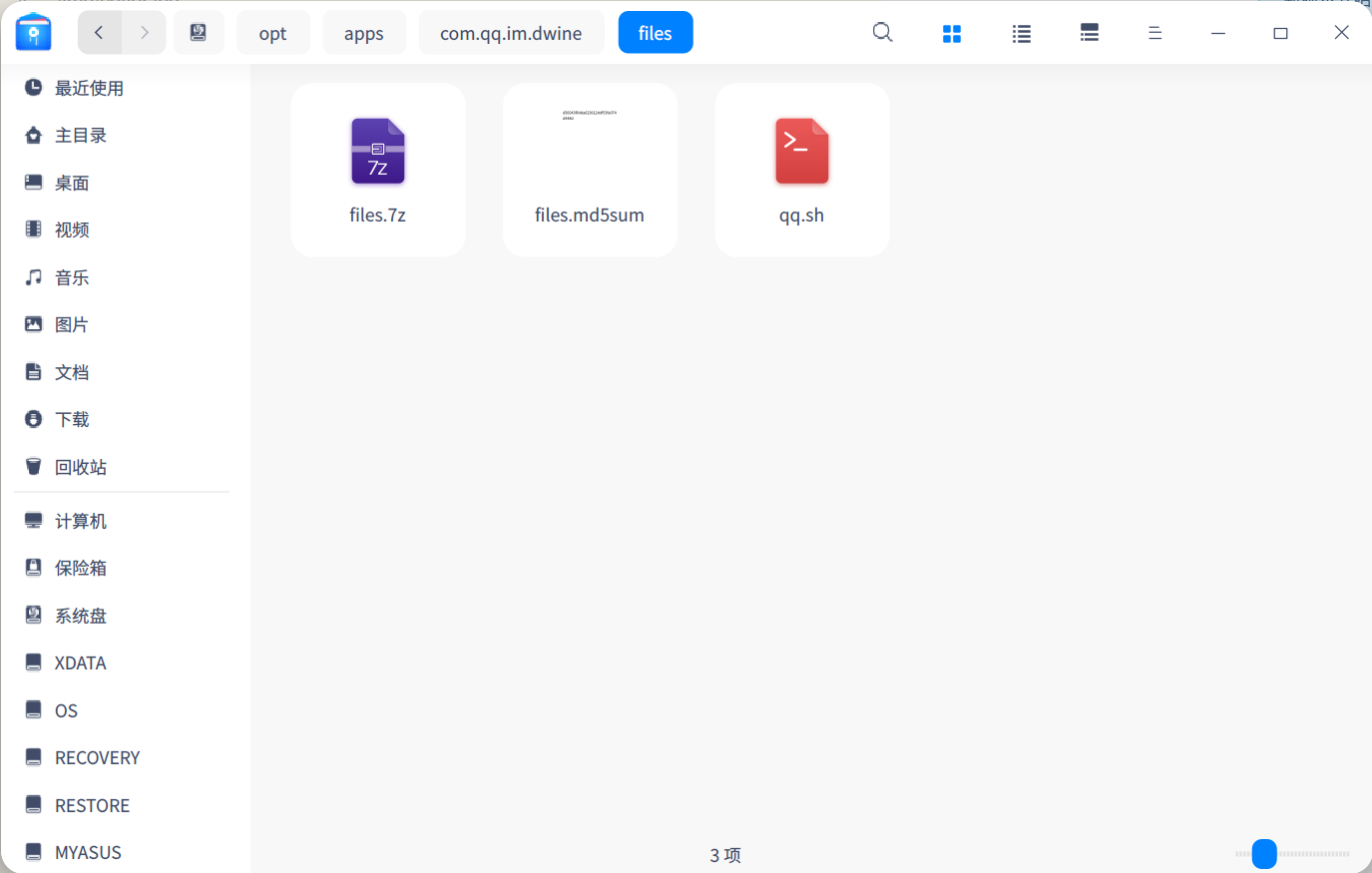

这是一个deepin-wine6应用包(一般deepin官方提供的启动脚本叫run.sh,这里是qq.sh)
enter description here
fires.7z里面放的是容器,files.md5sum是md5值,用于版本更新判断
qq.sh里面是启动脚本
