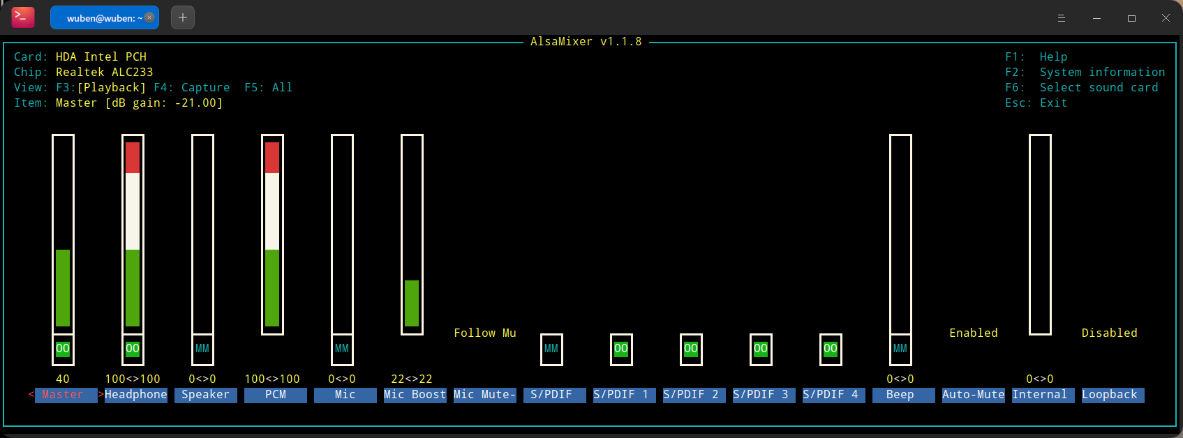

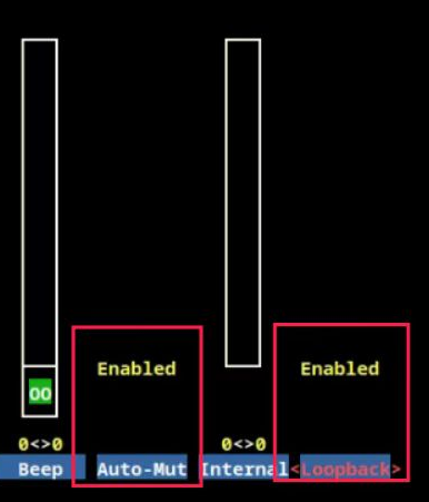

之前也出现过类似问题,终端输入alsamixer -c0,试着调节两个参数,如图。看看情况如何。

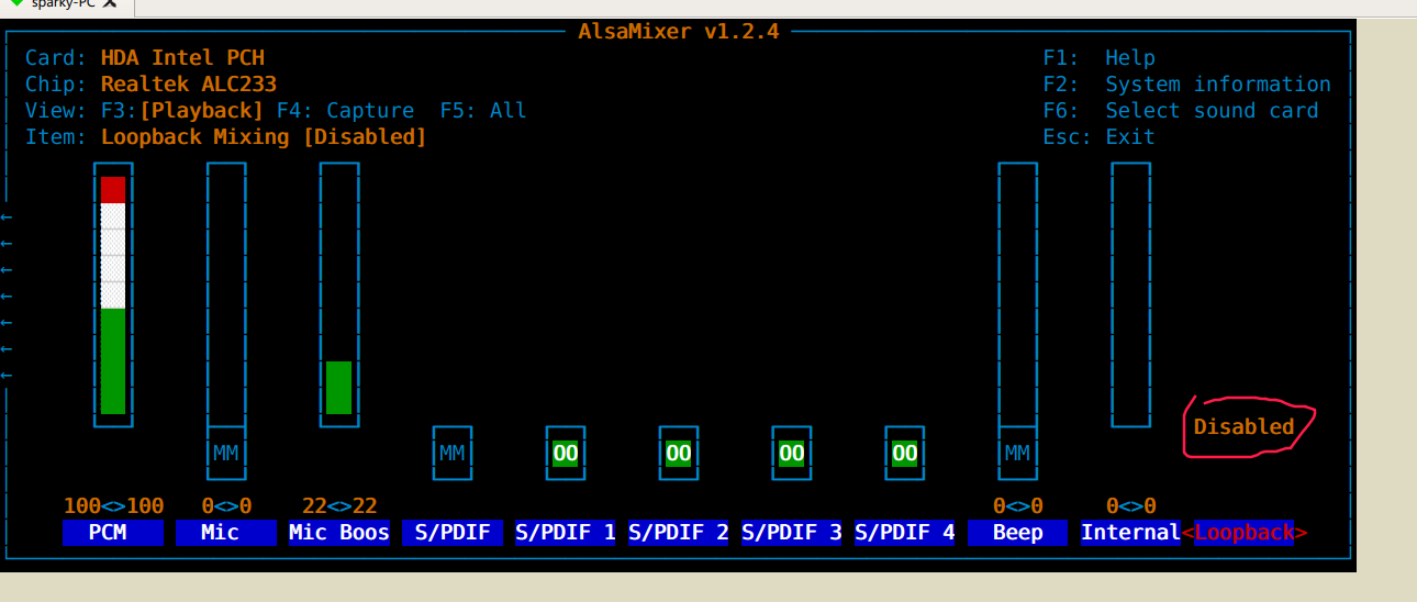

我也有这个问题,插入有线耳机,不管音量开的大小,就算把音量关掉,都还是有电流噪音;
按照你图上这个默认是disable状态,就有噪音的,置为enable状态后噪音就更大了;

上图是我电脑的音频情况,个人建议你使用uos家庭版吧,有官方解答帮你解决问题,你可以试试
