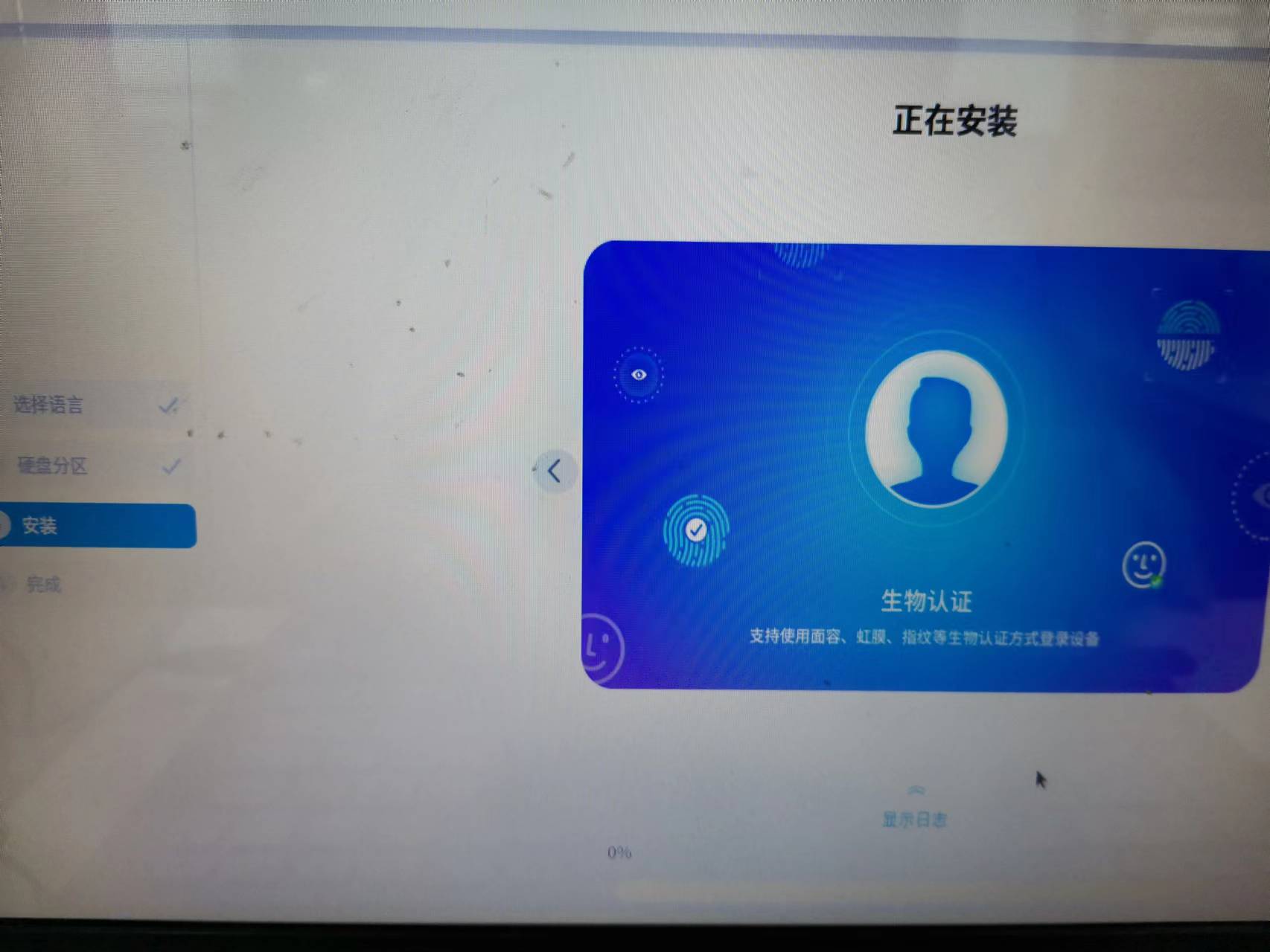

有一台几年前的手提电脑想双系统,结果安装失败😰
电脑配置:
CPU:i5-3210M
内存:4+4
硬盘:750HDD
显卡:NVIDIA GT630M
原系统:win10 2016 LTSC
安装失败如下:

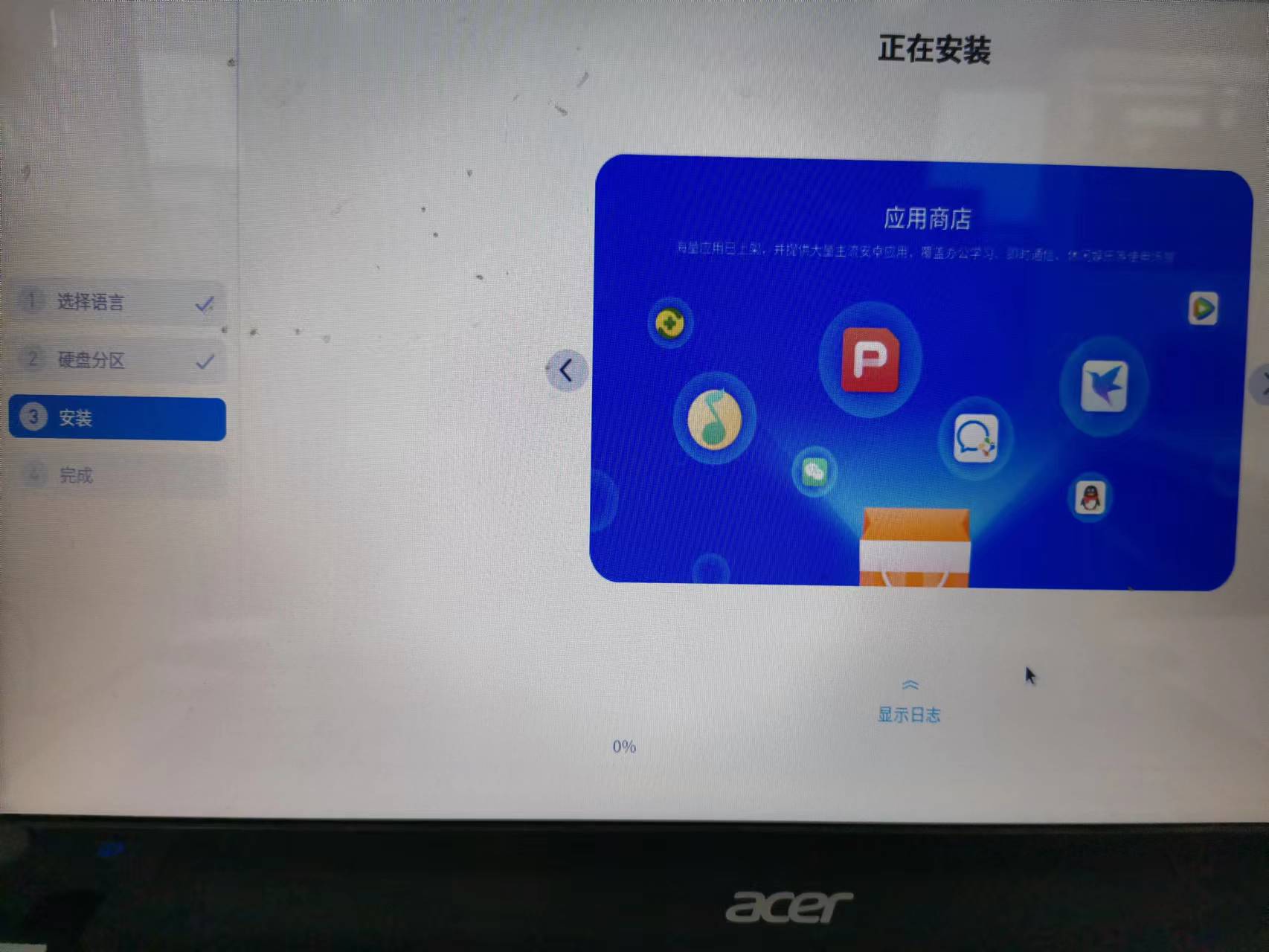

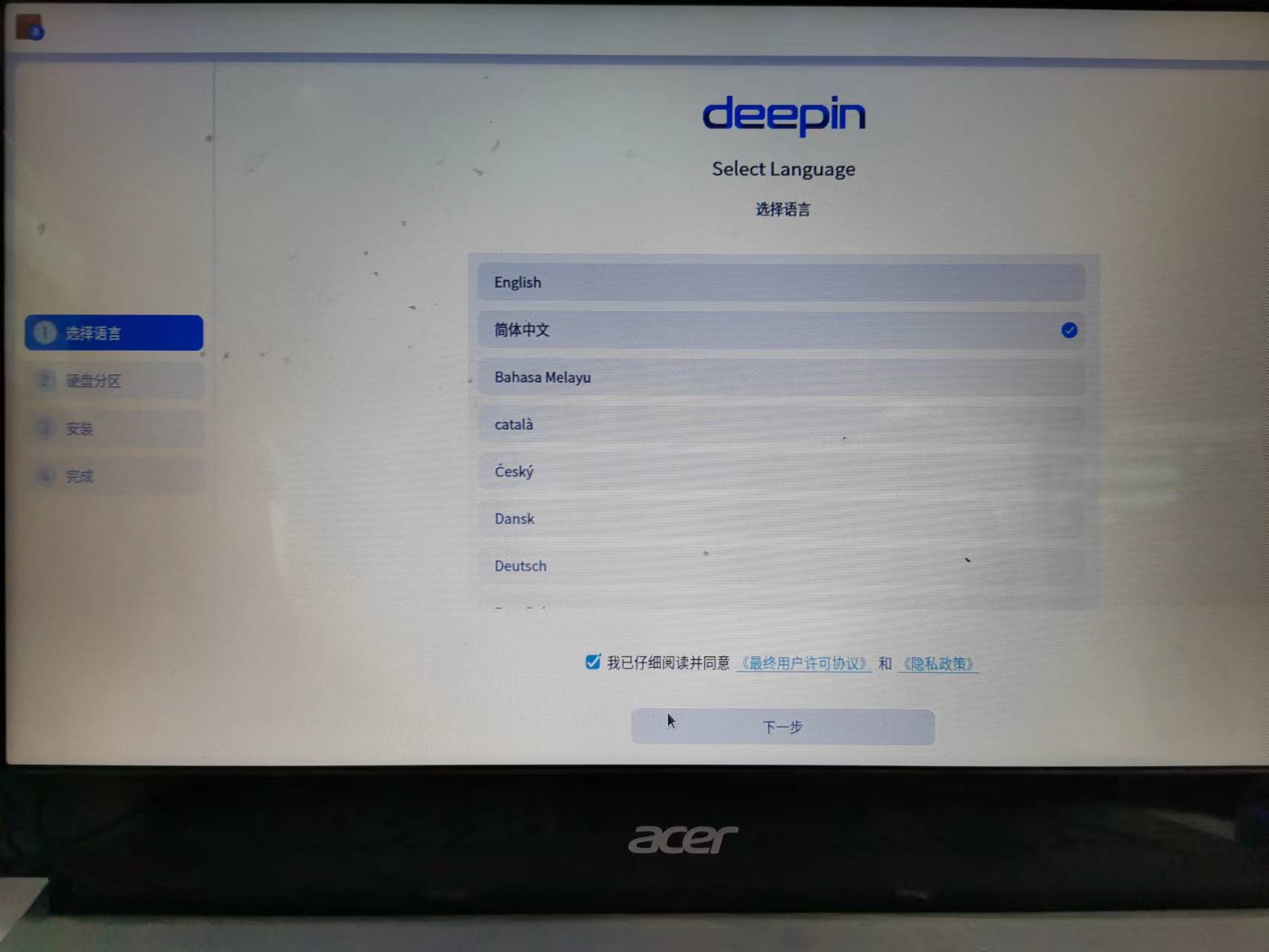

  • 下图:开始安装:

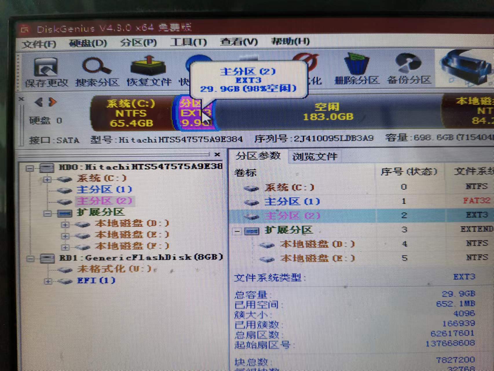

  • 下图:上次安装失败留下的分区

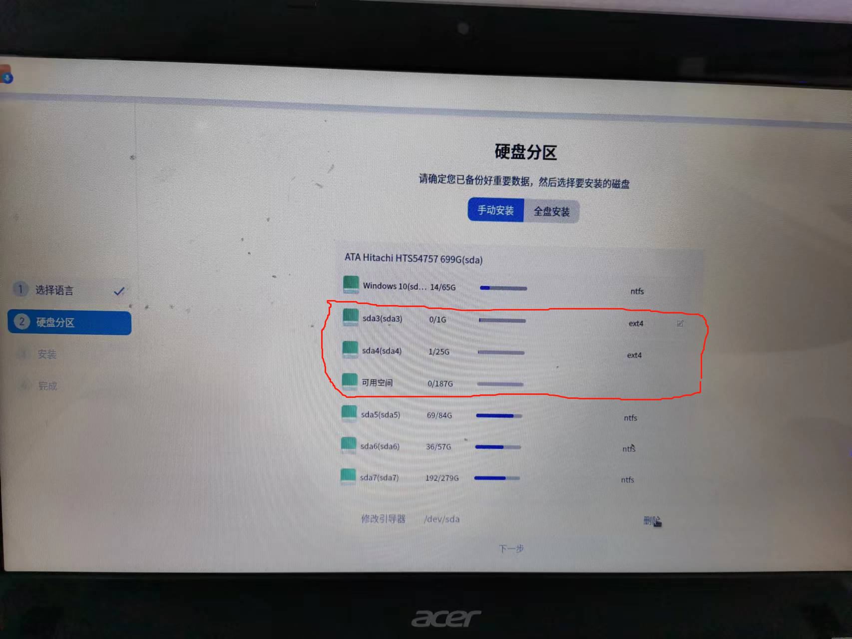

  • 下图:删除掉之前留下的分区

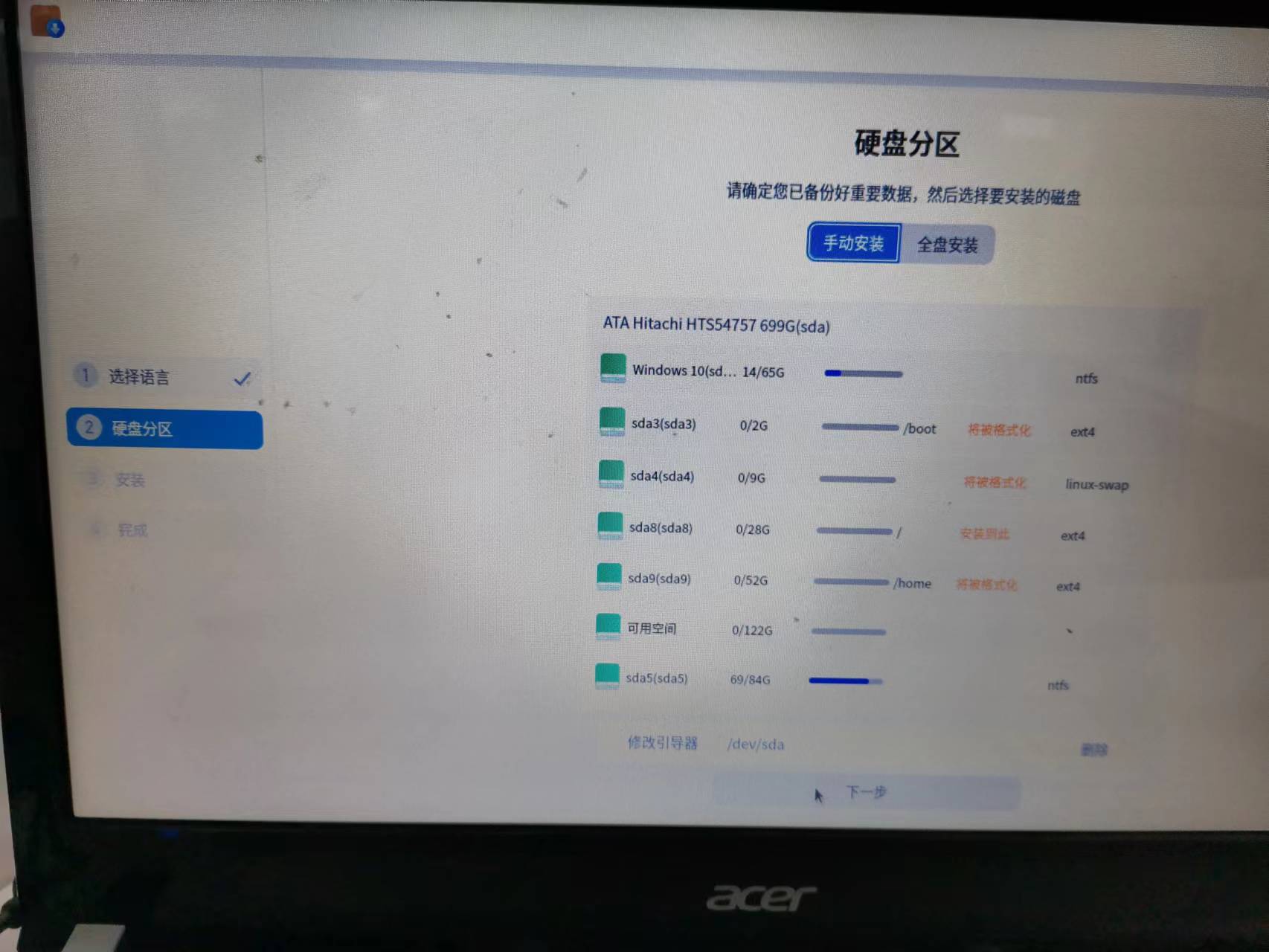

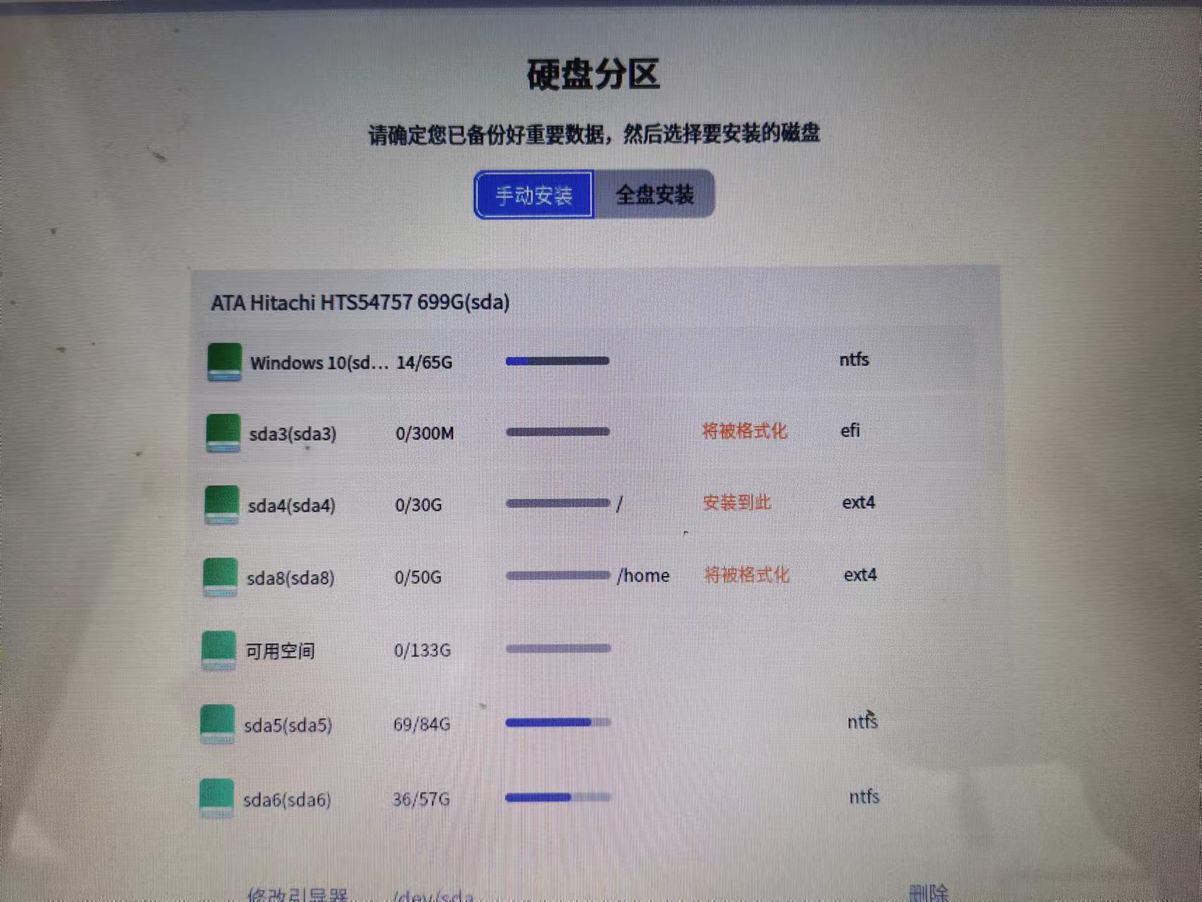

  • 下图:重新按要求分区

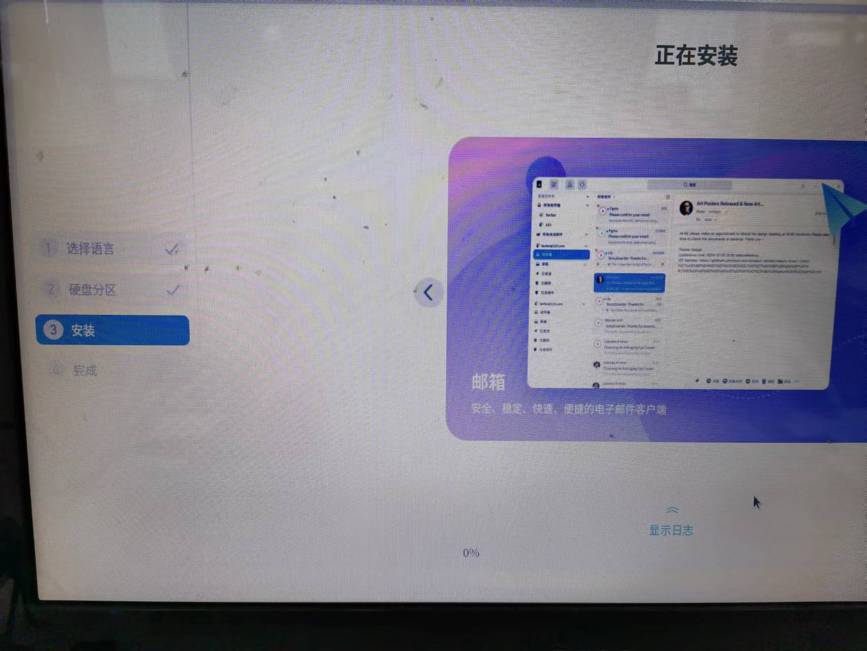

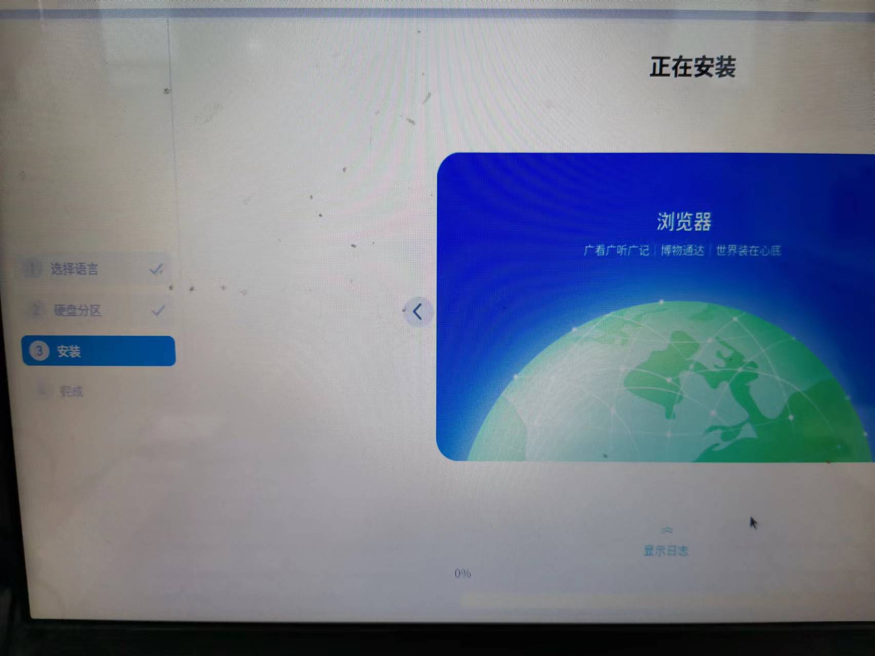

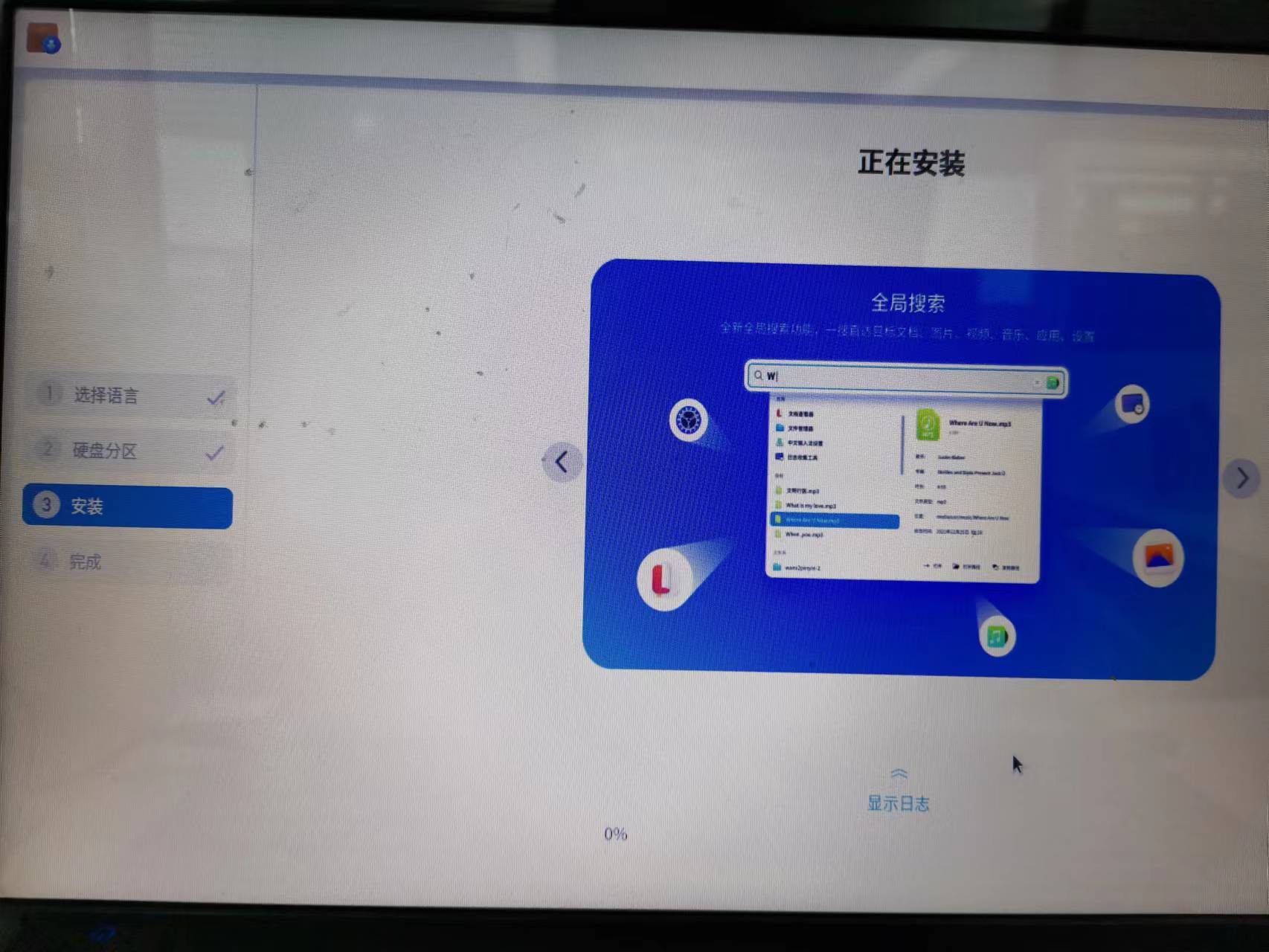

  • 下图:开始安装

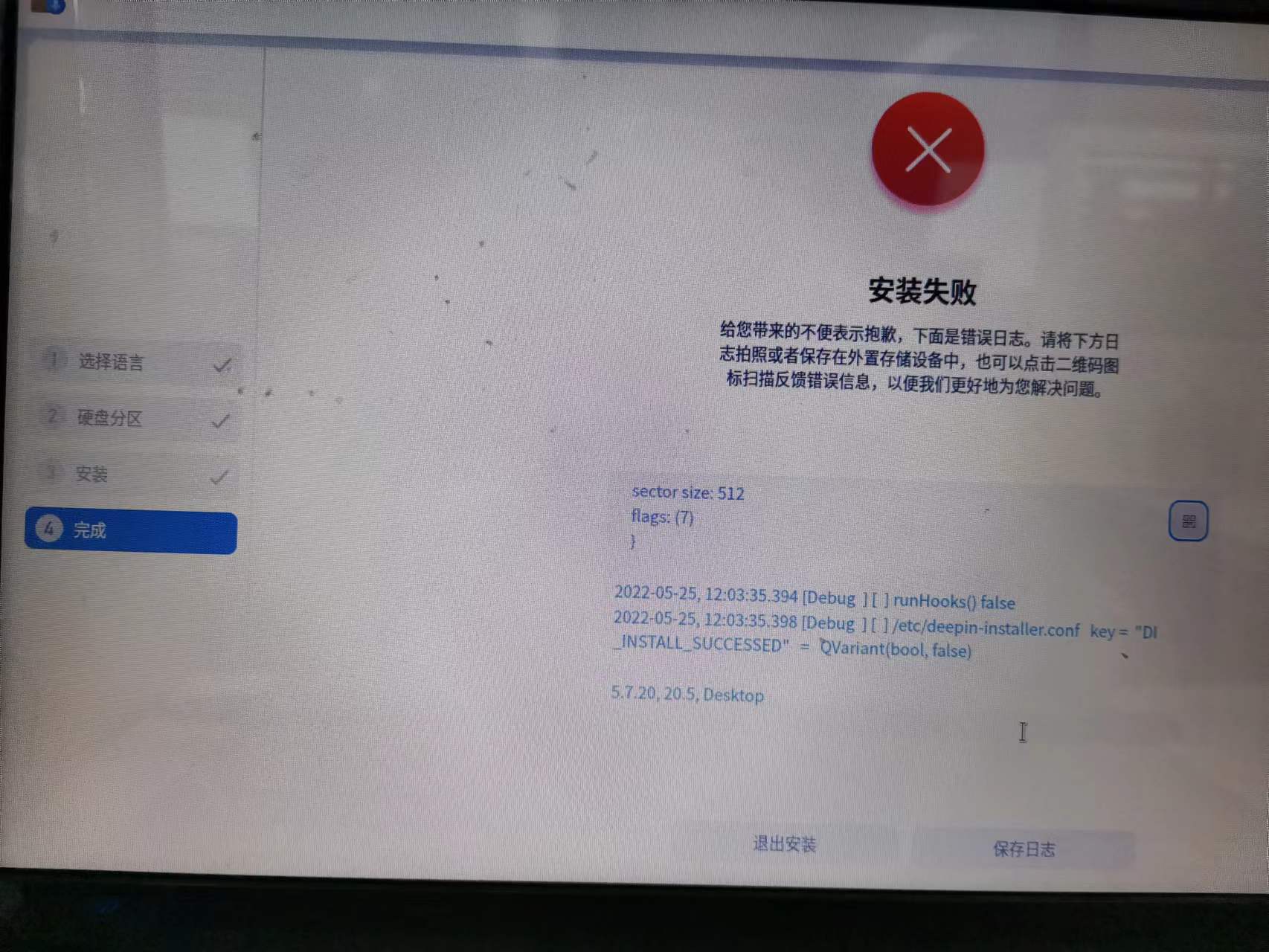

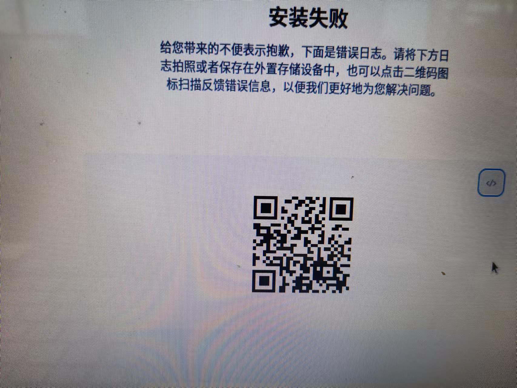

  • 下图:中途出现“安装失败”提示(点代码框右上角弹出一个二维码)
  • 安装失败的代码上传不了,要用什么方法吗?
云的眼泪
2022-05-26 03:49

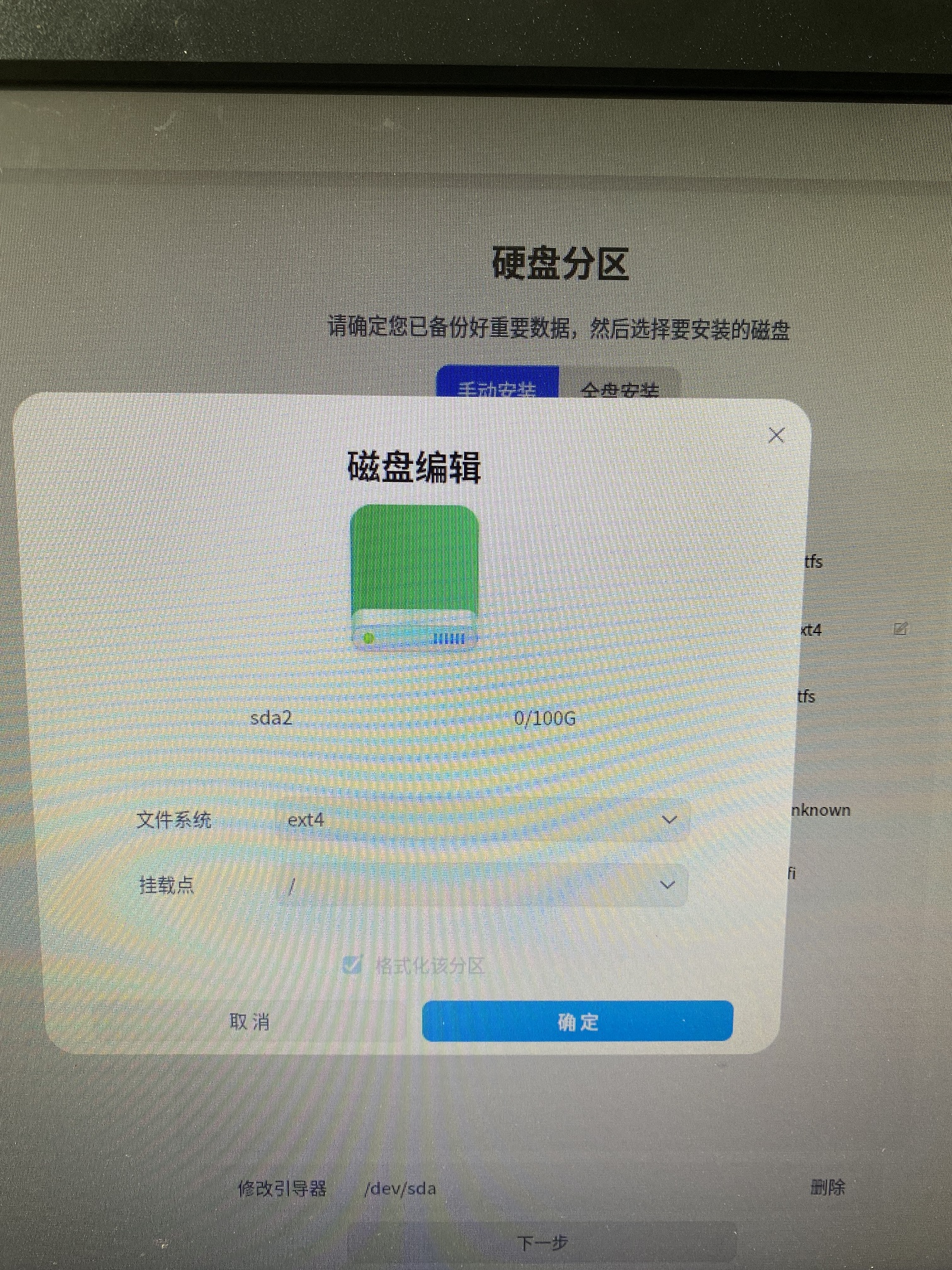

缺少EFI分区,大小300M,必须。
Boot分区大小为2G,可以不要。
老咸鱼
2022-05-26 03:50
为什么我没看到挂载引导区
老咸鱼
2022-05-26 03:53
引导区和win10的引导区挂载一起就可以了,不要格式化,不要格式化
qq8645
2022-05-26 04:15
奇怪:若是UEFI启动方式,并没有EFI和MSR分区。
原sda5,6,7是扩展分区sda2上的逻辑分区吗?若是的话,逻辑分区sda8,9应该在扩展分区sad2上创建,所以出错了:
可用空间至多只能再划分2个主分区,建议 / 和boot 分区,或者仅 / 就足够了。除预留给主分区的其他可用空间并入扩展分区sda2(windwos下弄),然后新建swap和home分区。
2022-05-26 04:42
刻录不完整,用官方工具重新刻录

2022-05-26 18:25
按大家指导,试了一回,但还是中途安装失败。
我考虑半天,是不是以下原因,再请教大家:
1、主板硬盘接口太旧了?
2、以前安装的windows10累了,所以这个windows10是GHO的,没有原来的EFI和MSR两个小分区,现在新设的EFI无效,所以deeping安装跟不下去?

qq8645:
查看了一下,新划的两个小区算是主区的了,
是不是这个windows10是GHO的,没有原来的EFI,所以DEEPIN安装不下去?
qq8645
2022-05-26 18:35
你的启动方式应该是老式bios,还是分区问题。
删除sda8,只要新建 / (sda3) 和 /home (sda4) 两个主分区即可。
或者干脆一个 / 主分区,给个100G也行;
如果担心内存不足,新建swap及 / 2个主分区 ;
不要新建逻辑分区(mbr格式下逻辑分区必须在扩展分区上建)。

我要双系统,特意搞了100g的空白主分区,在安装时居然没有分配磁盘大小的地方,让我怎么分别挂/和/home!难道还得退出先分好区再来安装吗?太离谱了
AetherWish
2022-05-27 01:05
135******06:
你是不是开始的时候直接提前建立了分区
如果是,那么手动分区界面右下角有个删除分区的按钮
135******06
2022-05-27 01:20
AetherWish:
你是不是开始的时候直接提前建立了分区
这步已经搞定了,可是正安装时,突然干脆利落中断,并提示安装失败,还让我将错误日志反馈开发者😪

138******70
2022-05-29 05:43
可能的原因,
最明显的一个是不要扩展分区,硬盘分区格式不对,重新用DG工具分区,gpt格式
1.主板挂硬盘的方式不对,开机进入boot、设置achi格式,IDE模式不行。
2,磁盘分区格式不对,用DG工具重新格式化磁盘分区gpt格式保留MSR与esp分区
3板bios设置也要改为UEFI first,关闭安全模式
4重装win10,boot设置EFI引导。不要选择传统格式引导
5,再装deep系统同样进入boot选择EFI引导。
