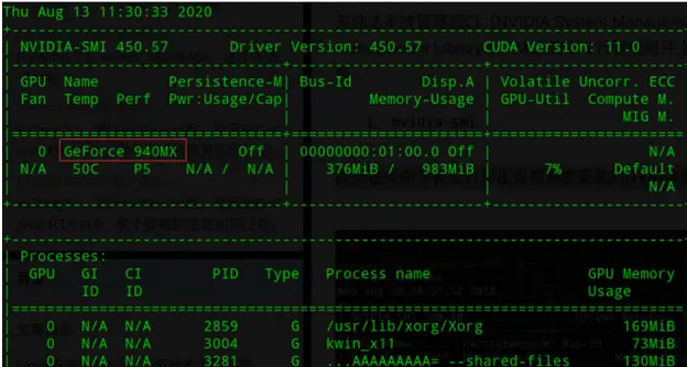

三、验证驱动是否成功及切换显卡
1、终端输入nvidia-smi
出现上图内容即安装成功。
