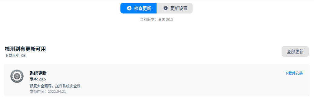

  2. 系统更新问题,下图为系统更新提示截图

系统启动异常的原因找到了,升级完系统后,系统首选启动项被改了,改成了“系统设置”,这是系统升级导致的,以前的升级都没有该问题。升级到最新版的20.6也有同样问题,需要在启动时手动选择第一项才可以进入系统,进入系统后再把启动菜单的首选启动项改为第一项就可以解决问题。
希望deepin团队解决此bug。
