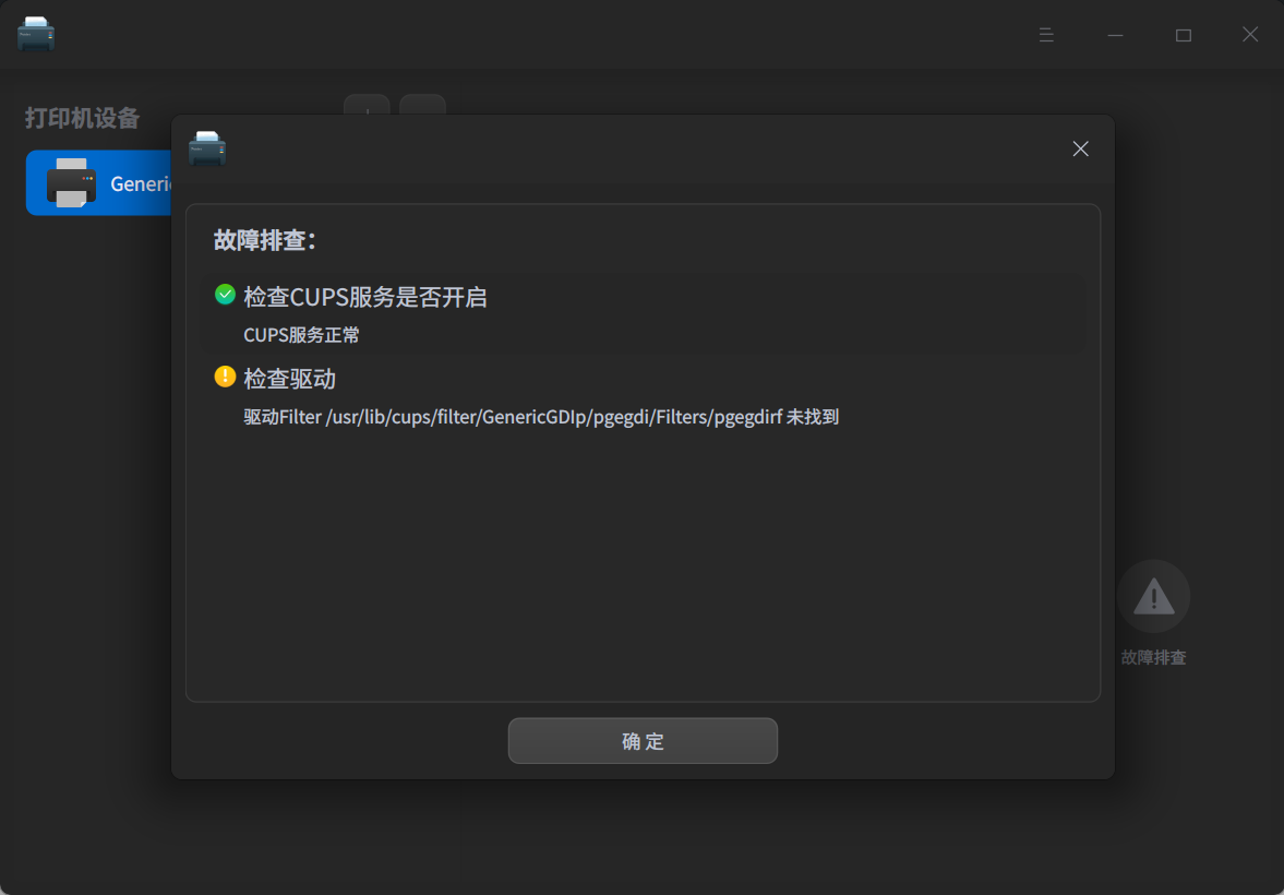

官网提供了LINUX版驱动,是RPM格式的,安装以后提醒找不到打印机驱动,求解决

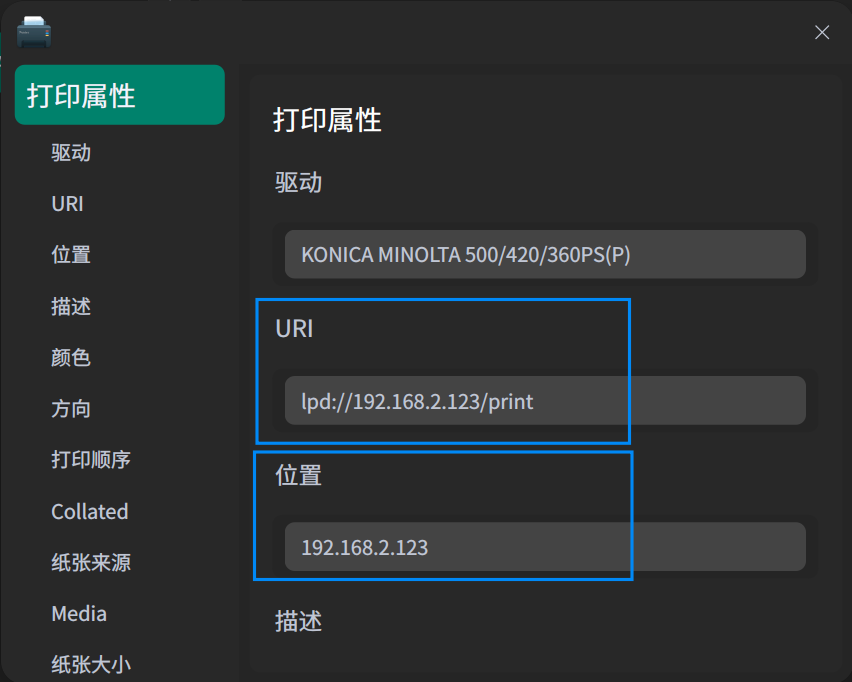

灵兮之
2022-05-20 19:02
属性里面的URI跟位置填的地址要正确才可以
欧阳逸枫
2022-05-20 19:23
灵兮之:
我的不是网络打印机,是USB直连的打印机

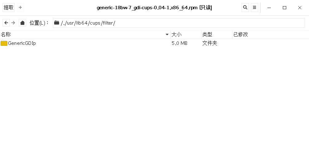

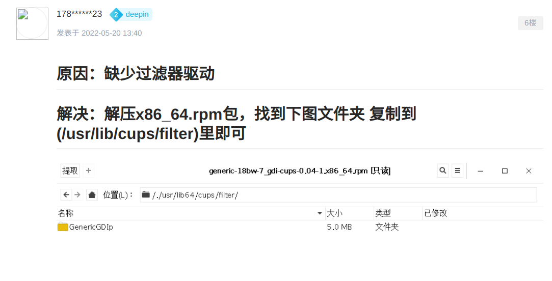

178******23
2022-05-20 21:40
原因:缺少过滤器驱动
解决:解压x86_64.rpm包,找到下图文件夹 复制到(/usr/lib/cups/filter)里即可
可以解压上图文件夹 然后使用终端命令复制到相应目录:
sudo cp -r GenericGDIp/ /usr/lib/cups/filter/

问题解决了,感谢各位大佬的支持和帮助,回顾一下解决的思路,具体过程和代码不再复述:
先是采取普通的安装方式先安装了RPM格式的驱动,安装完成以后,打印机出现,但反馈问题:
然后采取PPD驱动安装的模式,将RPM驱动解压,从中找到PPD驱动,安装完成以后,仍提醒上述错误;
灵犀大佬的提醒:
因是USB直连,不存在这样的问题;
这位大佬提醒的很对,但中间操作过程中,也出现了一些问题,主要是解压以后没有注意,将文件复制错了,然后重新复制一遍,问题解决。

欧阳逸枫
2022-05-21 00:28
178******23:
原因:缺少过滤器驱动
感谢大佬 ,问题解决 了!
