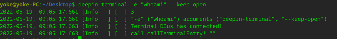

问题如何重现
现有的命令行参数里没有找到可以新建tab 的命令,而且使用-e 参数执行一个命令后,即使加上--keep-open, 新执行的窗口也会一闪就消失了。

快捷键我知道,但是我想以命令行的方式打开新的终端窗口,并在新的终端窗口中执行一段命令不退出。
像我截图中演示的那样的命令,预期应该是弹出一个新的终端窗口或者终端tab,在里面执行了whoami 并保持窗口打开,但实际并没有。
