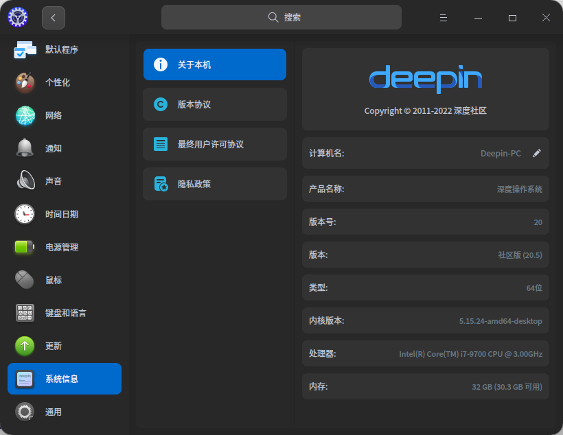

安装20.5自带的5.15.24,也许什么都没干,键盘鼠标都没动,系统突然重启,就好像掉电重启似的,有时正在更新系统依赖关系,有时...,感觉不定时没发现规律。要说是硬件问题,win系统下开机N个小时都没遇到过突然掉电重启的情况,deepin下半个小时自动重启两次了☹️ ,deepin系统在不同电脑上安装了N次了,第一次遇到这种突然掉电重启的情况,难道是驱动有不兼容的地方?日志看了,看不懂😂
附系统配置:I7 9700,华硕B360M-A主板,16G*2 DDR4 2666,Intel 480G(deepin装在这个盘最后一个分区),三星970 250G装win11,希捷4T存资料

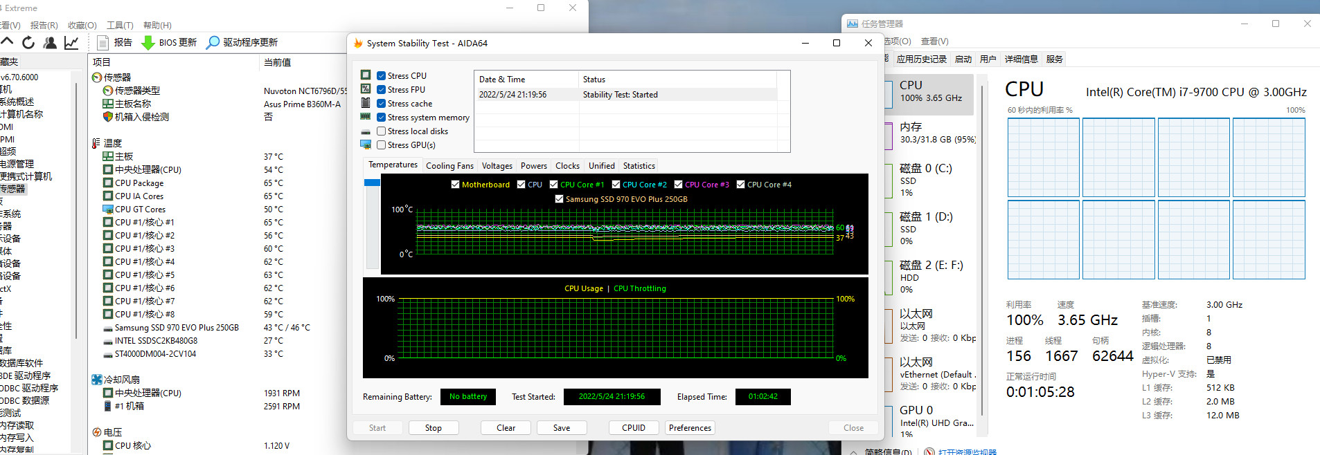

win下使用aida64跑过系统稳定性测试,持续一两个小时,cpu占用率占满,风扇跑满速,也没有遇到过突然掉电重启的情况
有些发行版就是不能安装在某些硬件上,主要还是库版本太低,无法适配某些硬件,不要总那win来比较,你用的笔记本就是为了win生产生的,要是连win都不能正常运行你还要吗,你去试试别的发行版你就明白了。

aida64跑了一个小时,没遇到什么问题,在想会不会是内核错误的监控硬件温度过高造成了突然重启,虽然重启不定时,刚开机时一般重启比较少,一旦出现重启就会很频繁的掉电重启,大概几分钟到十几分钟一次。内核有没有地方可以查到监控硬件温度的地方设备信息20220525_231012.txt
这应该不是过热造成的重启 最有可能的原因是deepin打包的软件或者驱动和你电脑的硬件没有适配造成的,你用windows那套检测方法是行不通的,如果你想明白,你可以尝试安装gentoo或者arch,gentoo从源码编译,自己配制,可以100%匹配你的电脑硬件,arch滚动更新包永远是最新的,也可以让你彻底摆脱windows那套操作的思维方式,deepin是开箱即用的发行版没想着让你折腾什么,有时间你可以尝试安装,还有其他的发行版你也可以尝试,都折腾一遍再回来用deepin你就没那多问题了。
