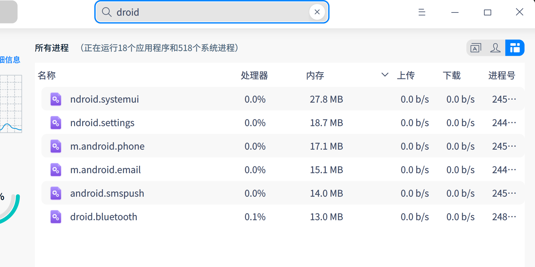

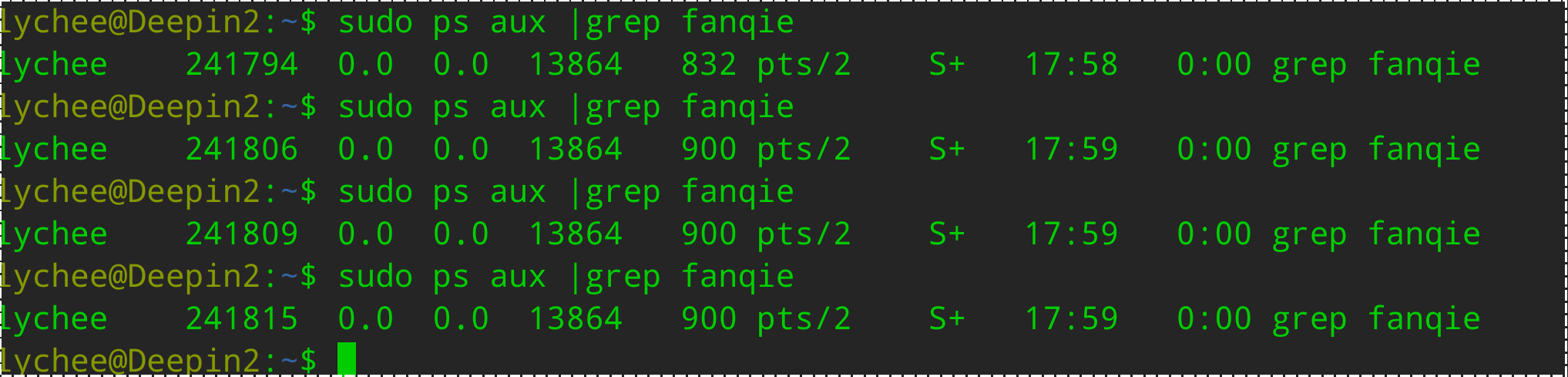

image.png番茄小说的问题我也遇到了,如果没猜错,他在后台不停的重启进程,所以根本没杀不死这个进程,这是个bug

lycheezou:

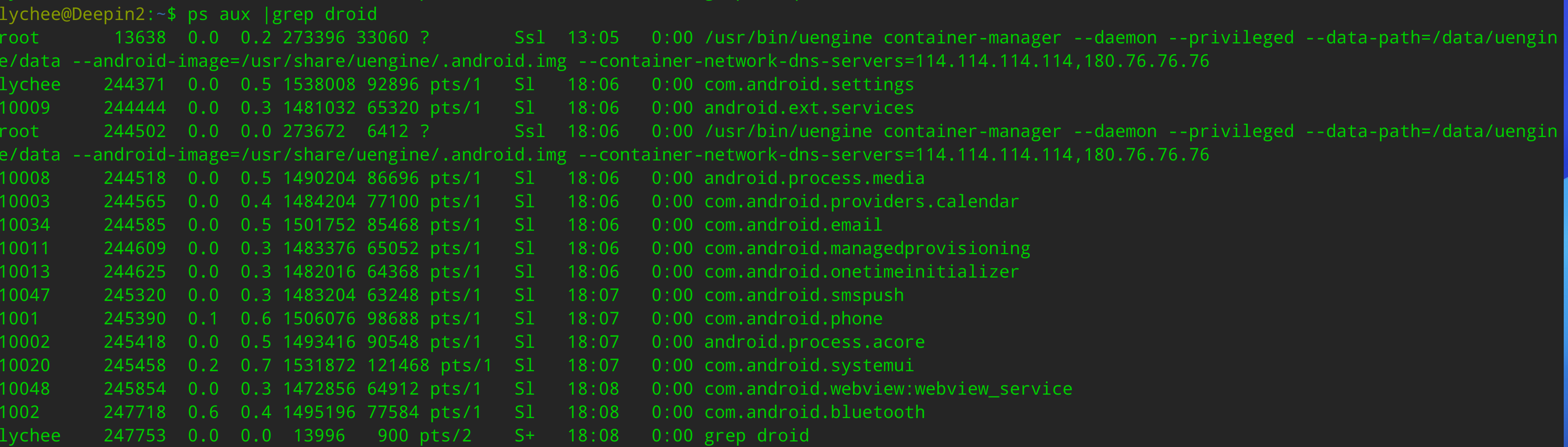

我将所有的属于android 的这个服务全部强制结束(部分服务会自动重新运行开启),然后番茄小说就可以正常打开了,虽然我还没确认是哪个服务导致的,但是问题就在这个droid这些服务里

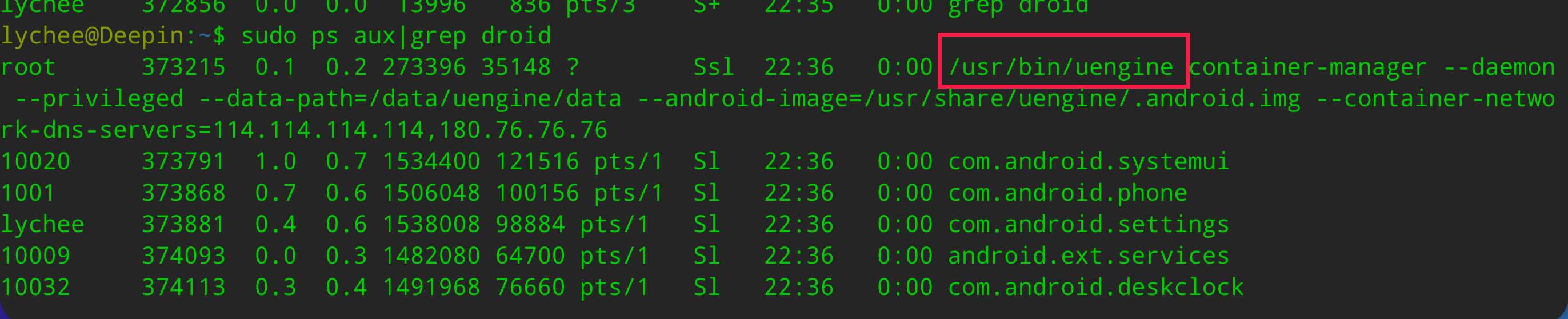

lycheezou:
确认了,只需要杀掉uengine进程,再打开就会重新加载android应用虚拟化,就恢复了

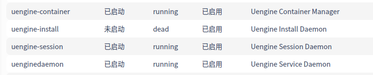

谢谢lycheezou的提示,番茄免费小说不定期无反应的问题,通过“系统监视器”中的“系统服务”,看出在无反应时相关的服务状态如下,但仅重启uengine-install服务却不能解决问题,需要重新启动uengine-container服务,才能解决问题。

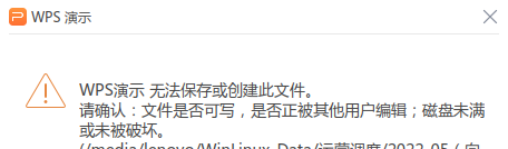

{问题}文件处于编辑状态时,仍然可以通过文件管理器更改名称:
6月1日,在用wps office做PPT,将wps office窗口最小化后,无意中觉得PPT文件的名称需要更改,就在文件管理器中将其名称更改了(竟然更改成功了!)打开wps office窗口后,发现刚已改名的PPT文件正在编辑中(文件名称当然还是原文件名)。这时候点击保存,WPS提示有问题:
