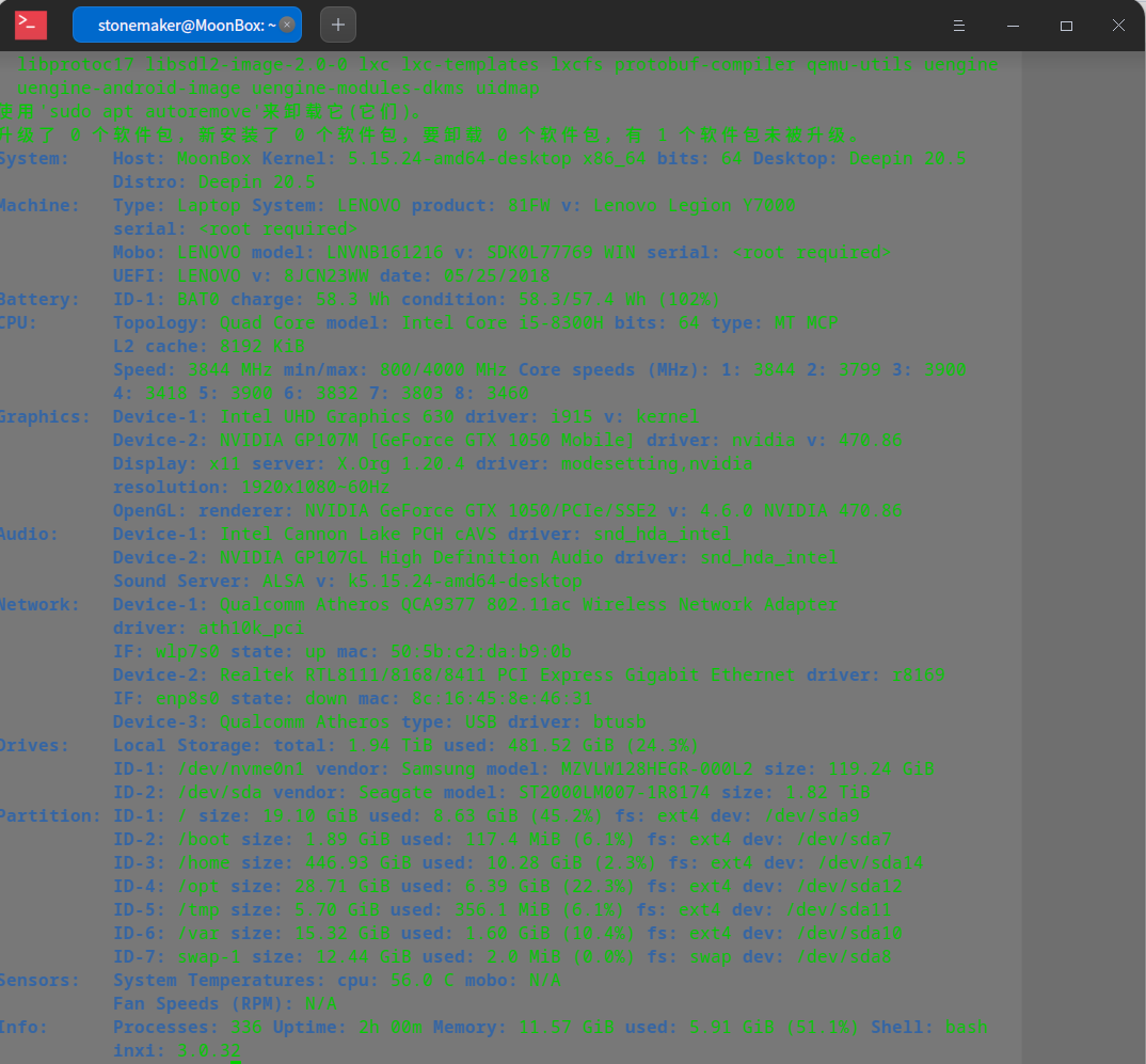

  • 这个设备有点意思,看来是一些个例情况;
  • 在终端中执行一下命令:sudo apt install inxi -y && inxi -F
  • 然后截图输出一下设备信息看看,或许能找到差不多的设备我们可以试试看。

babyfengfjx:
