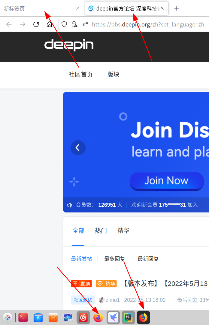

场景:在桌面点击 深度社区论坛 链接后,会自动开启火狐浏览器(系统设置的默认浏览器)
问题: 1. 打开深度论坛首页后,火狐浏览器也会打开用户设置的首页,一共两个网页窗口。不知道这个逻辑算不算问题
2. 因为我把火狐浏览器固定到任务栏了,但是通过上述方式打开,好像不是直接在任务栏固定图标展示的,而是打开了另一个图标(好像直接从桌面双击打开也是这样)
3. 在火狐浏览器打开了多个网页窗口(至少5个以上)的情况下,再点击浏览器主页按钮或者在页面打开另一个链接,新窗口不会在浏览器最右边打开,而是在已打开的网页窗口中间随机位置打开(也可能是倒数第二个窗口位置)

忘记说了,但是在已打开任务栏固定火狐浏览器的情况下,再点击深度论坛链接,会直接在任务栏火狐浏览器打开网页

1和3应该都不是deepin的问题而是firefox的问题。
2火狐和dde-dock配合确实不太好,包括flatpak包和商店的esr包都会出现这个问题。

3那个可能不是问题,我试了下,可能火狐浏览器设计的逻辑就是这样:
新窗口打开时会自动在当前窗口的后一个打开,而不是最后位置打开
