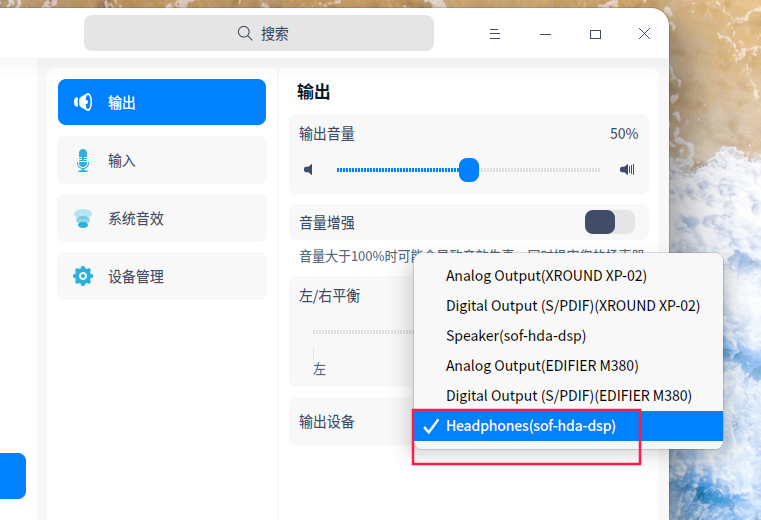

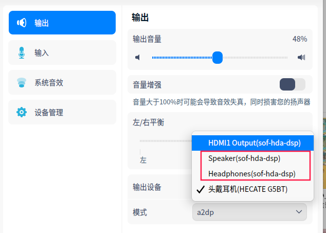

如图所示:Speaker 应该是我笔记本的外放音响,Headphones 应该是我线的耳麦,头戴耳机是我的蓝牙耳机,HDMI 就是 我显示器的音频
现象就是,选择Speaker 和 Headephones 笔记本外放都有声音,连接上蓝牙也是,但是来回切换一下音频输出选项,最后切换成蓝牙的头戴耳机,
就好了,笔记本外放就不响了,但是这么操作线的耳麦不好使,
选择线耳麦的时候 笔记本和 耳麦一起响
