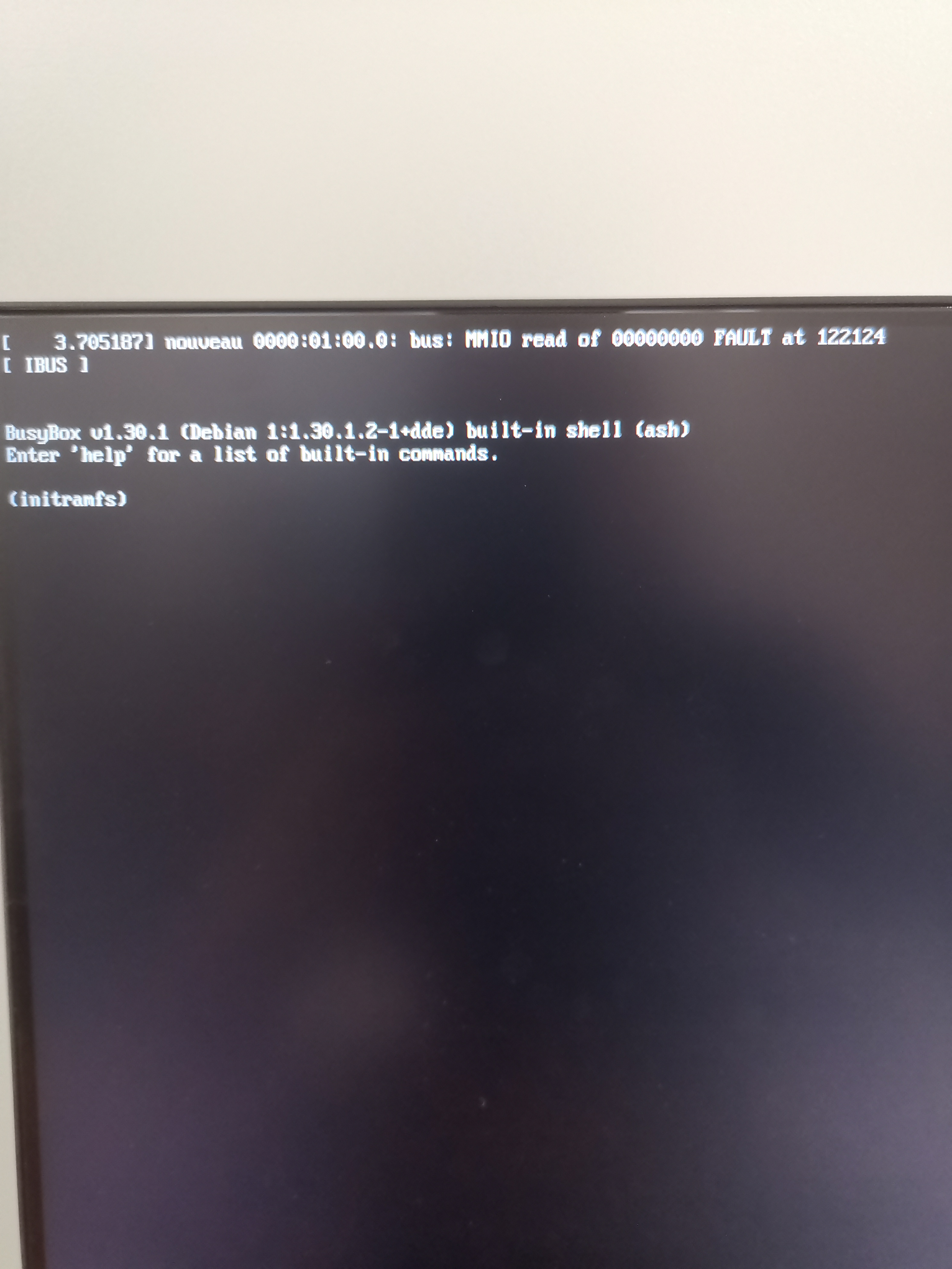

[Boot/Shutdown] 安装后用了两天好好的,怎么突然就进不去了?

输exit看看是不是文件系统坏了
2022-05-14 02:28
扫描修复一下硬盘

怎么弄呢?我都要崩溃了,才把所有软件都安装好,怎么突然就不行了

明天,去办公室看,应该期待什么结果呢?
终端执行fsck命令

非常感谢,好了,搞不懂为啥会出现这个问题呢

感谢,用exit找到出问题的文件系统,然后再fsck就行了
一般是非正常关机造成的

明白了,多谢

你可能装了N卡驱动但是没有禁用nouveau驱动,冲突了
