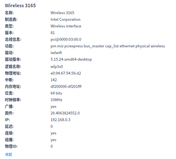

#21
jjcui8595:
无线网卡版本、中断从哪儿看到了的?
就是设备管理器里,无线网卡里有,你之前的一个帖子有发过截图的

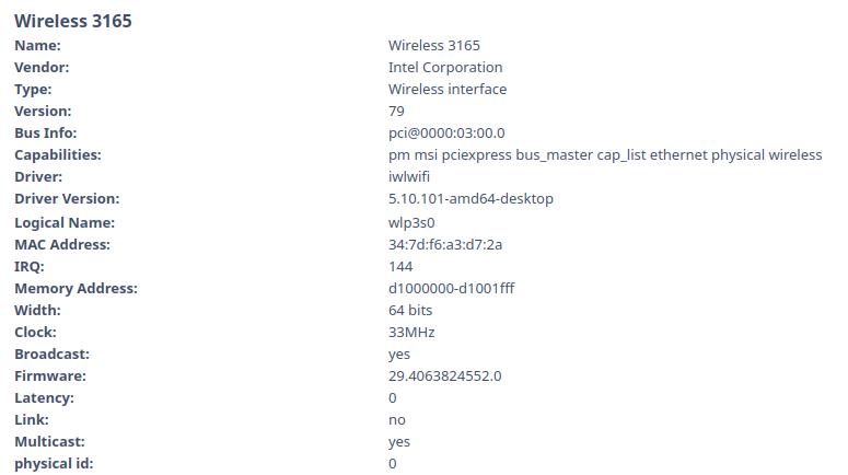

live中的无线网卡信息如下,终端发生了变化
hotime
2022-05-13 17:41
#26
jjcui8595:
无线网卡版本、中断从哪儿看到了的?
deepin live
hotime
2022-05-13 17:45
#27
jjcui8595:
无线网卡版本、中断从哪儿看到了的?
deepin 20.5

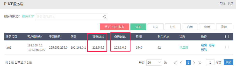

试试进入无线路由器后台,修改首选和备选DNS设置,类似这样(有些无线路由器可能没有修改的选项):
然后重新连接无线网络:sudo service network-manager restart
2022-05-13 23:04
#29
hotime:
路由器DNS设置过,无效。

还有,在测试对比的时候应该保持其他变量不变。
你发的图中,live系统里有线和无线全连了,这就多了变量,导致后面截图里的数据都不能用了,毕竟实际生效的可能是有线网络,而且Wireless 3165设备详情里连接也显示的no,应该拔掉网线,仅连接无线来对比,而且内核也用的不一样,虽然不一定真影响,但尽可能的仅保留一个变量,其他不变才好获得比较有效的数据。
