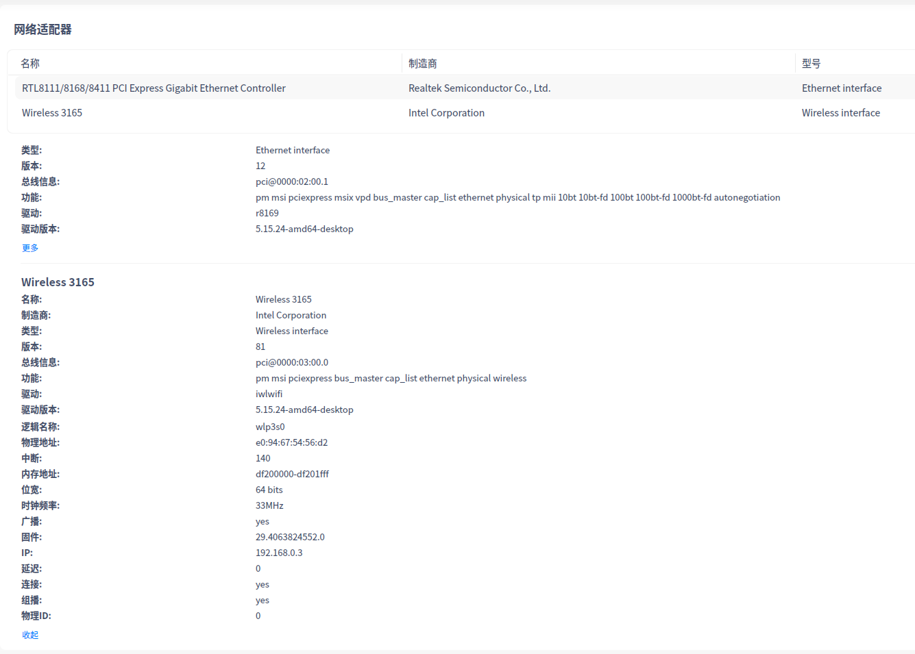

同3165无线网卡,刚安装20.5 测试没有发现这样的问题。设备详情如下:

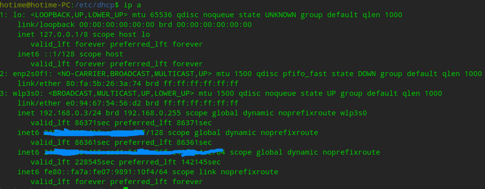

这是我 ip a的结果
全新安装的deepin20.5,网络里应该是没有uengin和veth的,尤其是这个veth,虚拟网络,估计是它影响了。你在安装deepin20.5之前是不是本身就在用其他版本的deepin?然后安装20.5的时候保留了用户目录?
这是我 ip a的结果

还有试试进live模式把网卡的设备详情截个图和现在的对比一下看有没有不一样的地方。比方说无线网卡版本:你的是79,我的是81,还有中断:你的是143,我的是140。不知道有没有影响,这问题实在古怪的很,还真不好确定问题出在哪里
好的,谢谢
无线网卡版本、中断从哪儿看到了的?

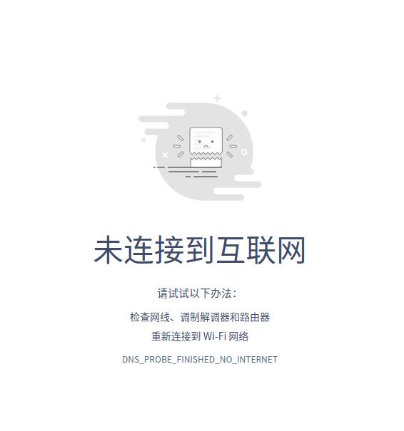

问题:
全新安装的deepin20.5,Intel 3165无线网卡无法上网(5.10、5.15内核都一样)。现象是:连接路由器后,执行ping 202.99.166.4,显示 64 bytes from 202.99.166.4: icmp_seq=6 ttl=250 time=5.04 ms……,说明网络是通的。但用系统自带浏览器打开网页时,一般都会显示DNS_PROBE_FINISHED_NO_INTERNET,不能上网,设置固定的DNS,也没有效果。换用Firefox浏览器,还是无法上网。wifi连接另一台路由器,也是同样的问题(网线连接这些路由器上网没有问题;手机连接这些路由器,都能正常上网)。
奇怪之处:
1.上述软硬件均不变的情况下,无线网卡连接手机热点可以正常上网。
2.用deepin20.5安装镜像启动,删除引导项linux一句中的livercd-installer,F10启动到live模式,无线上网正常。
求解:
1.为什么同一台机器,同样的安装镜像,live模式能够wifi上网,安装好的系统就不能?
2.为什么同样的硬件、同样的系统,连接路由器无法上网,却能连接手机热点上网?
