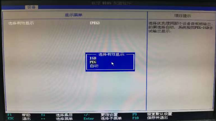

第一部分:开机设置BIOS,在显卡设置中,只启用独立显卡。
这样做的作用是:防止后续显卡驱动安装操作后,系统重启时的黑屏,以及防止无法正常切换到“超级终端”。

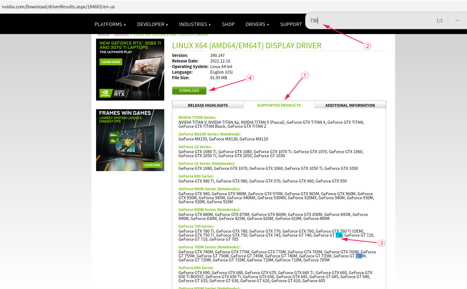

第二部分:从Nvidia官网中下载适合自己型号的驱动(用英文版的,中文版的反而不好找😂 )
大神们提供的操作教程,往往针对的是自己电脑的显卡型号,所以他选择的驱动不一定设配我们的显卡。

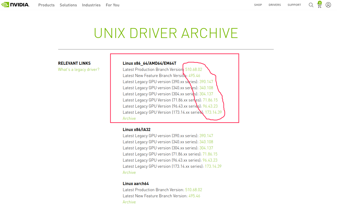

通过“设备管理器”找到自己显卡的型号,比如GeForce GT 730 ,然后访问Nvidia官网的显卡下载页面:https://www.nvidia.com/en-us/drivers/unix/ ,
选择 Linux x86_64/AMD64/EM64T 区域的驱动,点击后面的绿色数字部分,打开驱动详情页面:
页面操作:①选择“SUPPORTED PRODUCTS”,②“Ctrl+F” 搜索显卡的关键字,③找到自己的显卡,如果没有换一个再找,④能找到自己的显卡,当前驱动就可以下载了。

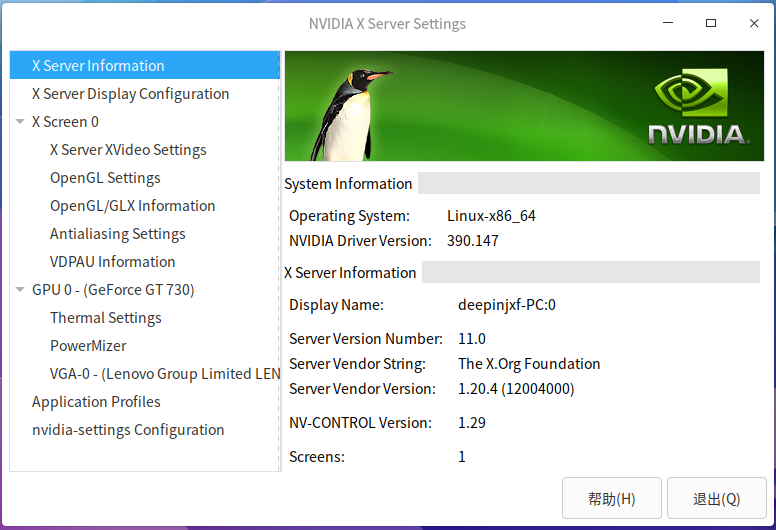

最后,附上安装成功的显卡驱动图

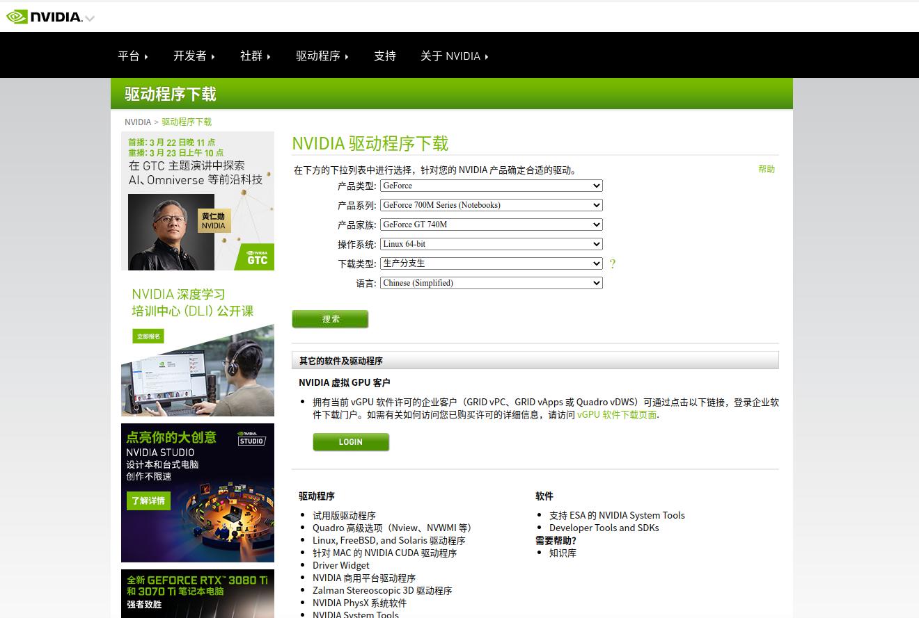

下载驱动,应该打开以下网址https://www.nvidia.cn/Download/index.aspx?lang=cn,选择自己显卡的产品类型、产品系列、产品家庭以及操作系统等项目,点击“搜索”自动找到相应的驱动程序,而不是一个一个地去查找。
/yb 江枫
2022-05-11 23:00
jjcui8595:
忽略中文了😂 ,更快更方便👍

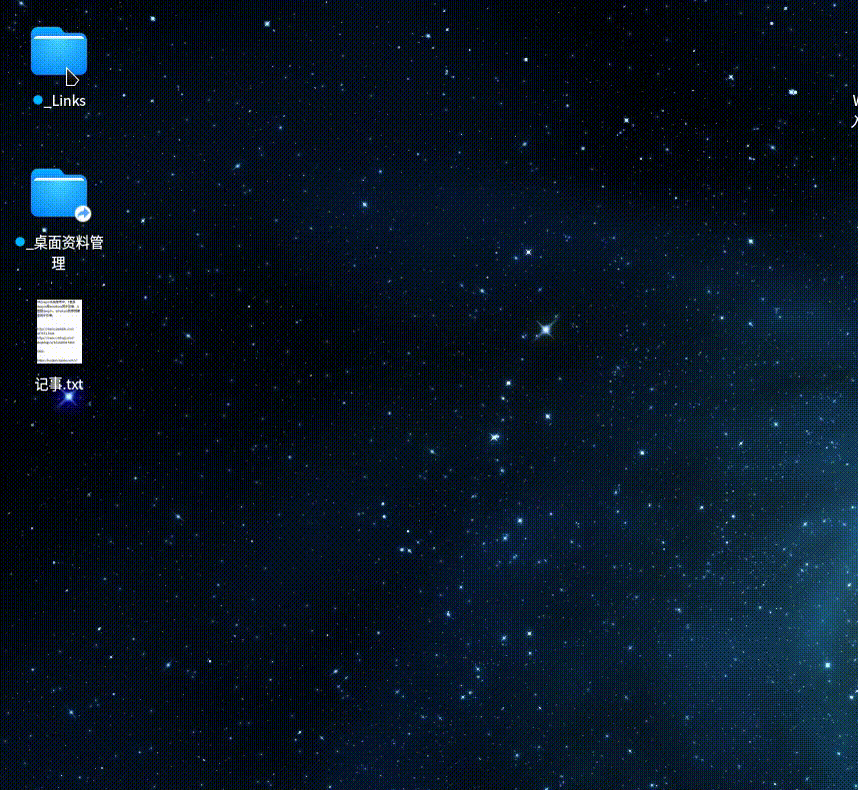

呵呵,你要的 文件管理器 卡住的录屏,今天捕捉了一个😁 ,可以明显看到,我的拖动操作发生了卡顿。

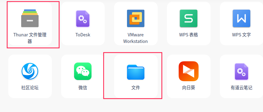

海天鹰访问很快,就是不支持拷贝粘贴,现在用的文件管理器,如下图:用 Thunar 迁移拷贝vmware中win10系统时(60GB),deepin系统几乎没有卡顿,但以前直接用原生 文件管理器迁移时,系统卡顿明显。

  • soga 这个拖动会不会是因为标题栏这个东西确实有点问题,其他操作有卡顿不,比如操作文件啥的。拖动现在可以按住左上角那个图标来拖动了,后续也可以试试😄
好的,下次试试你的方法。
其他卡顿的情况,上次的回复里,给你列举了。单纯的文件打开关闭,不卡顿!😄
