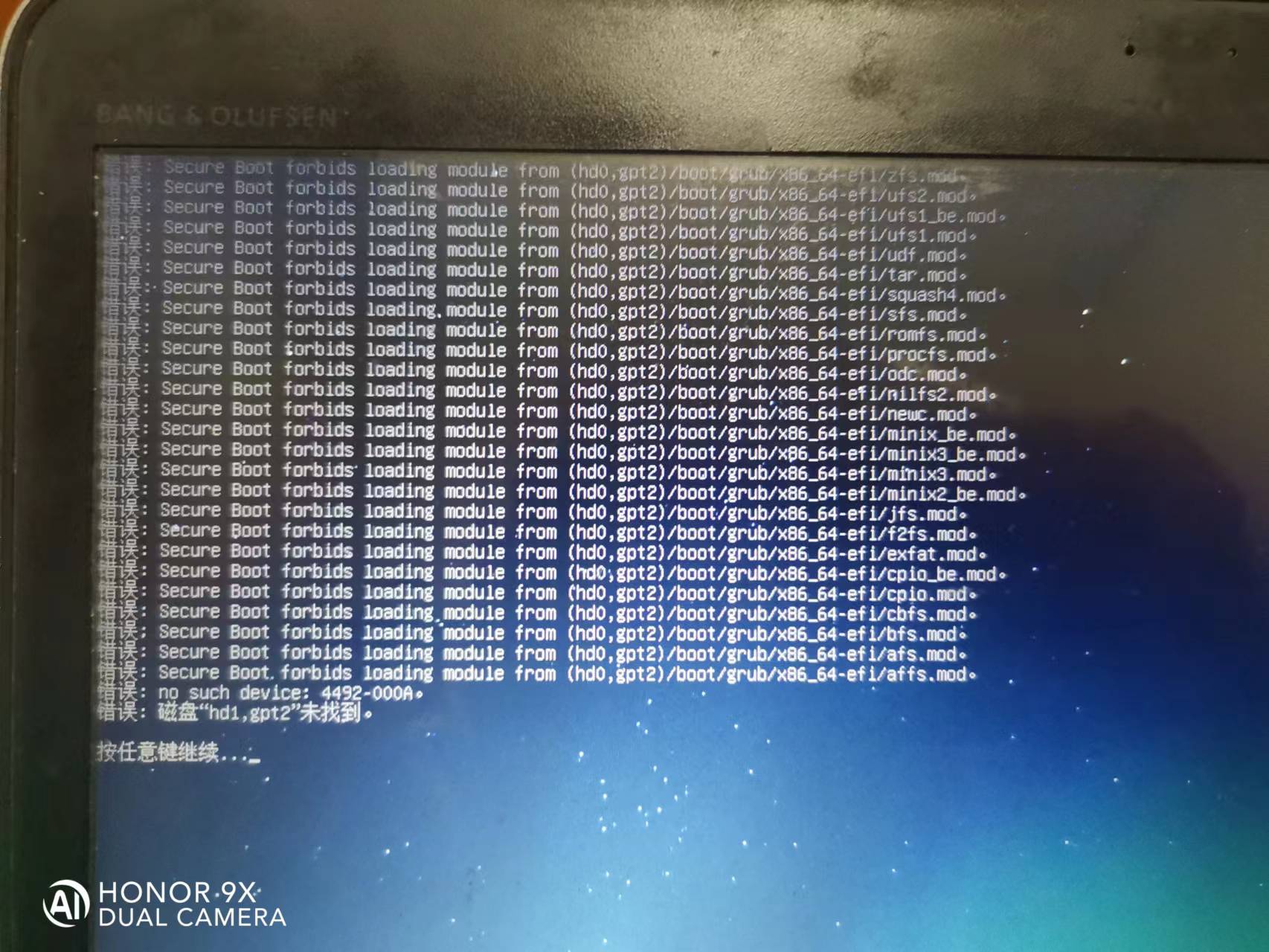

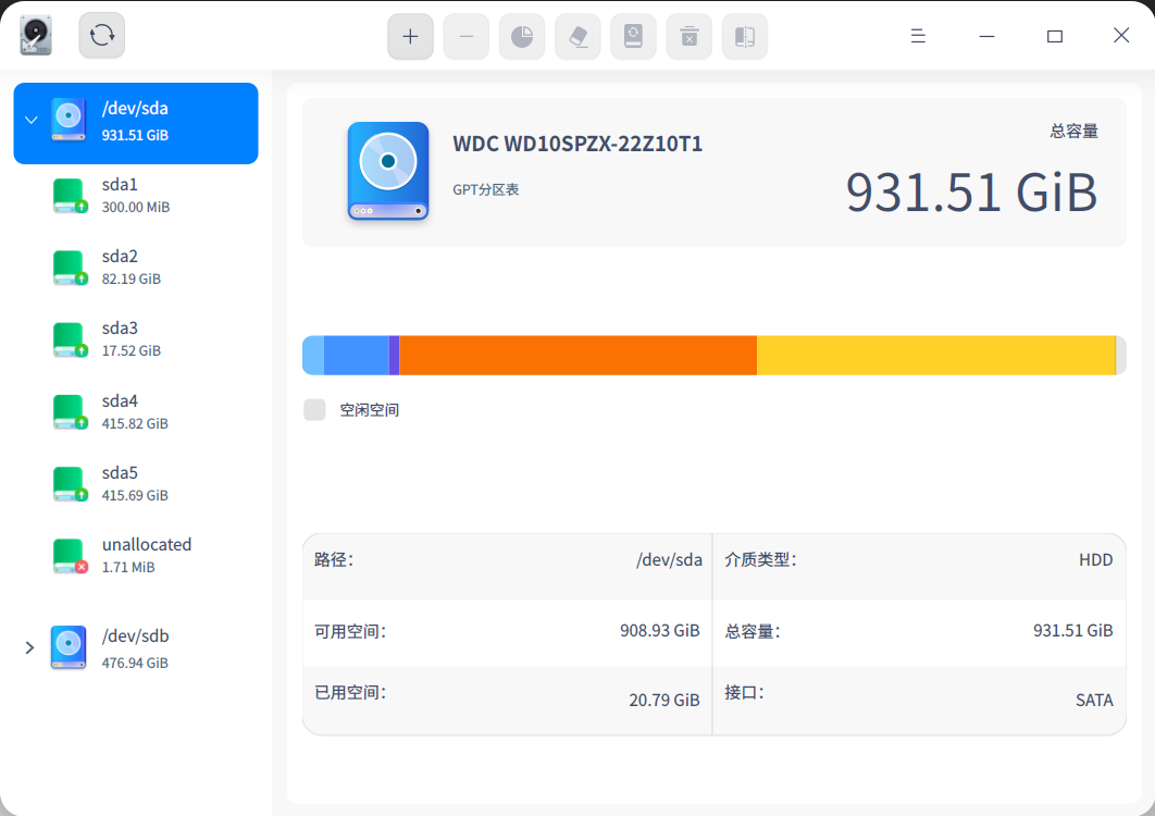

问题:通过深度启动盘安装完Deepin OS,重启电脑无法正常引导windows 10系统

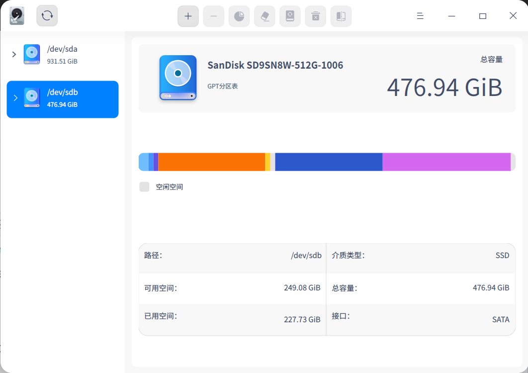

背景:本机配备两块硬盘,其中一块512G SSD是安装Windows 10.第二块硬盘是安装Deepin OS。这两块全部都是GTP分区。

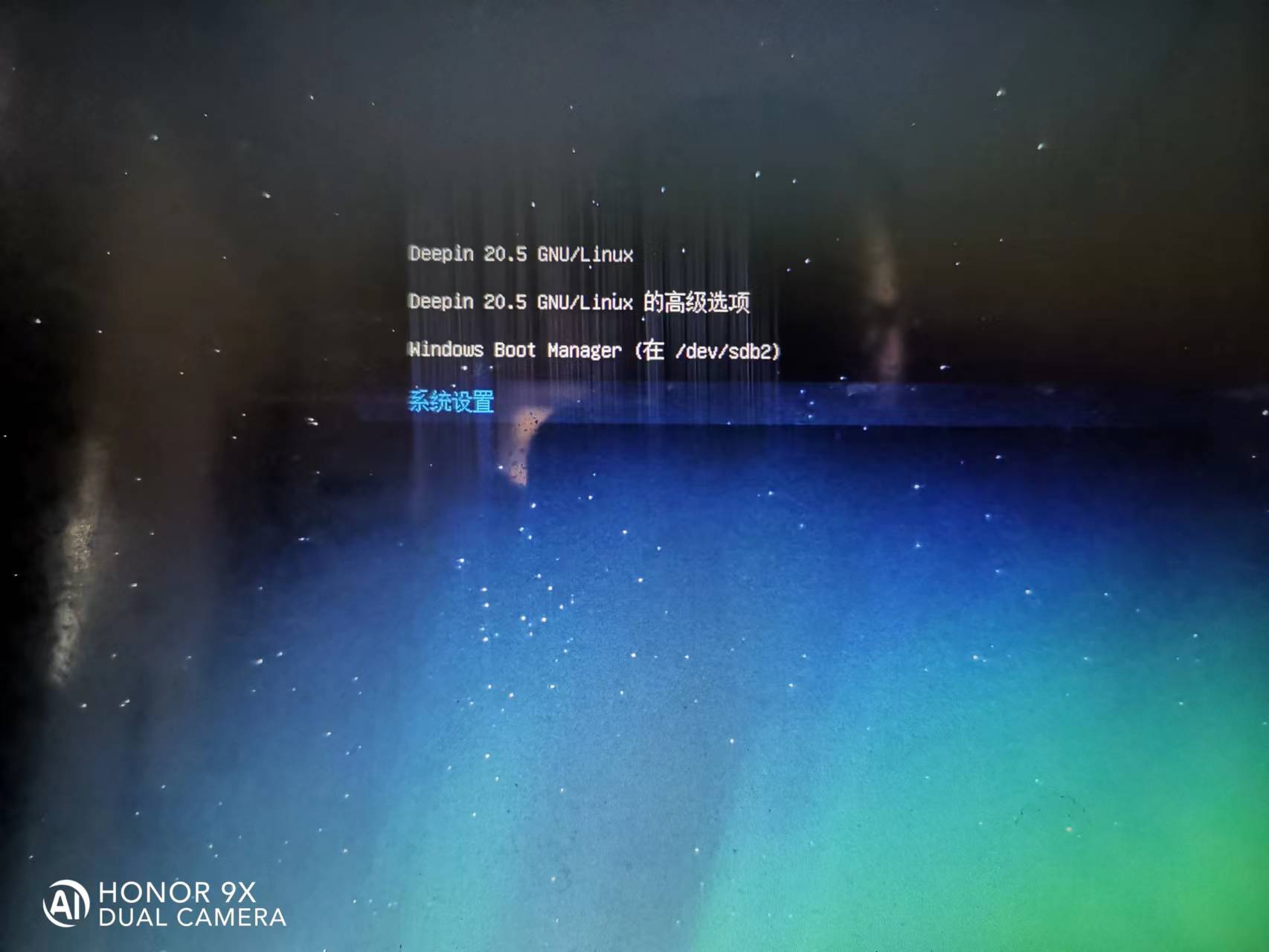

重启电脑后,可以正常进入Deepin OS,如果选择"Windows 10“,则会出现报错,见下图:

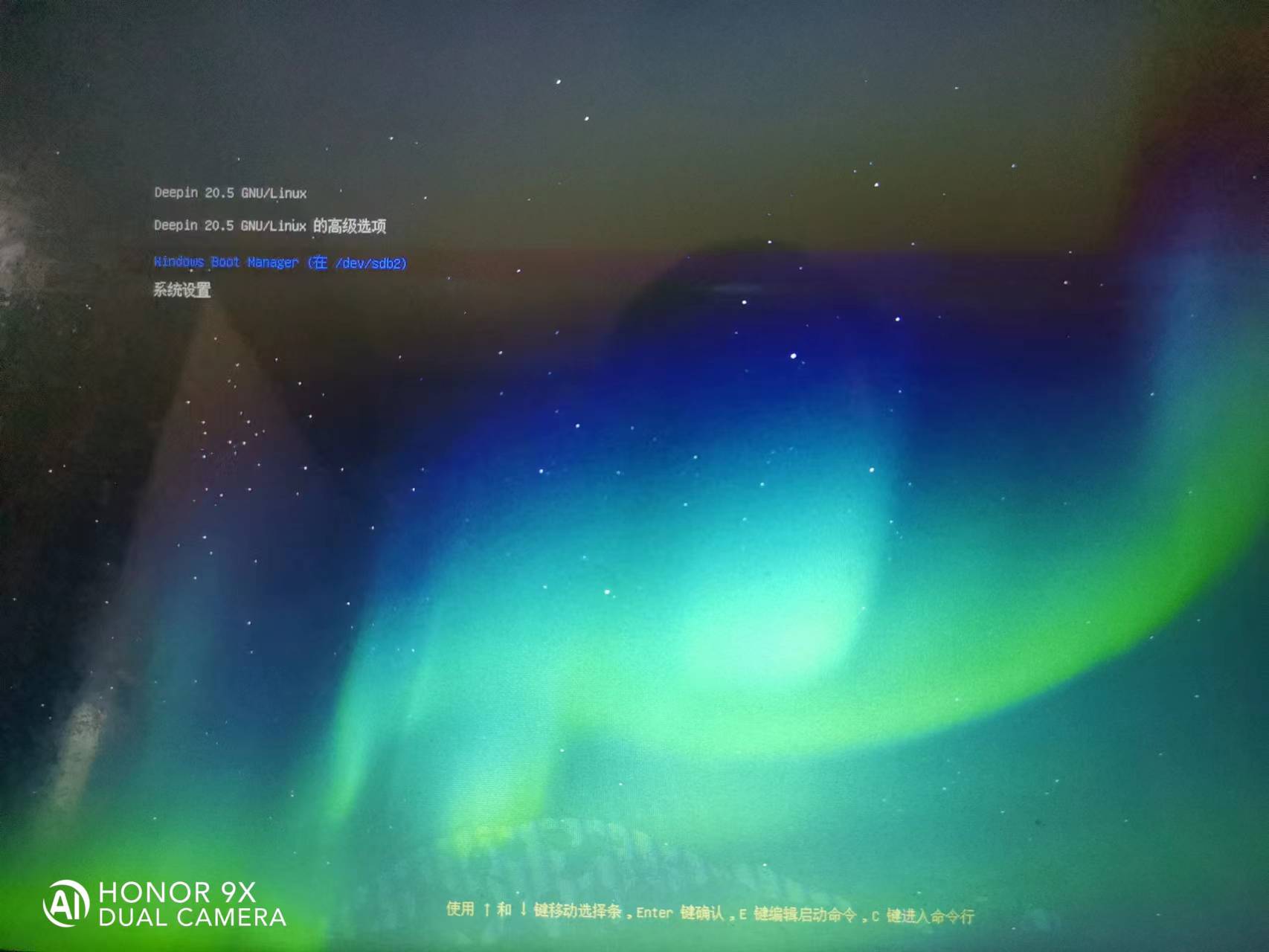

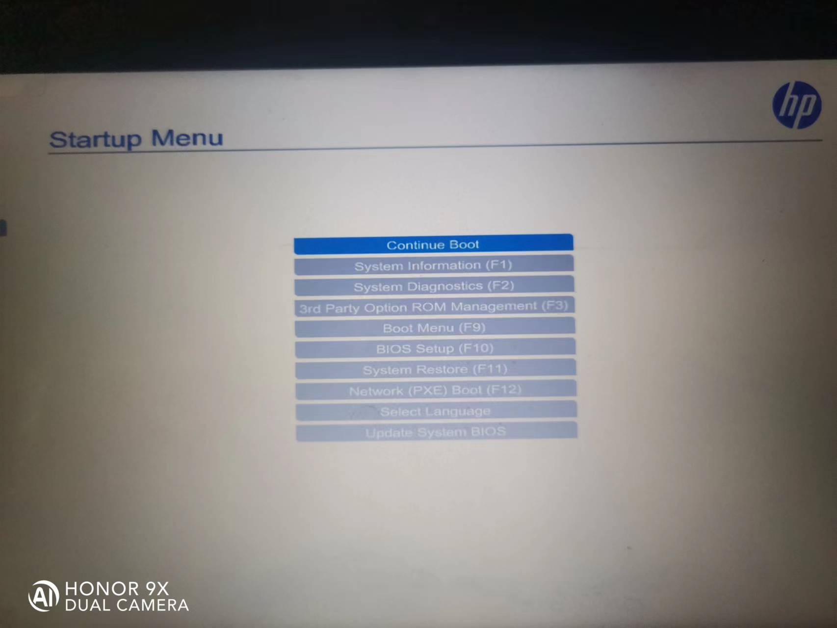

目前的解决方案:
系统设置-“Continue Boot"-选择”Windows Boot Manager--正常启动Windows 10系统。
见下图:Windows 10 系统引导 3.jpg
云的眼泪
2022-05-11 17:56
安装时,在磁盘选择界面下方,有一个引导文件位置的选择。选择安装WIN10那块硬盘

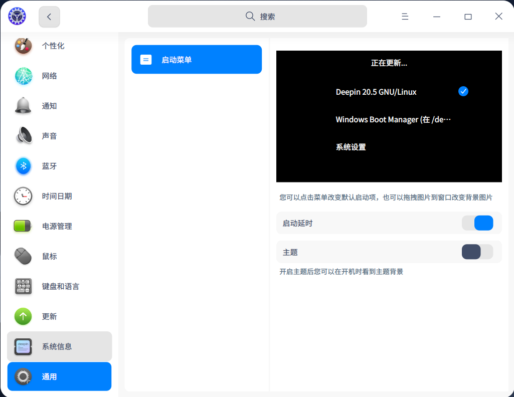

qq8645
2022-05-11 20:54
进入deepin系统,在通用设置里,将“主题”关闭后试试.
漂泊的旅客
2022-05-11 22:27
在“设置”中关闭通用-主题后,重启电脑,还是无法直接引导到Windows 10系统。需要手动进入BIOS,选择“Continue Booting”后,才能选择“Windows Boot Manager”,引导Windows 10开机。
