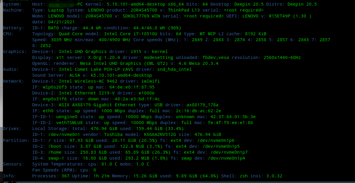

  • 终端执行一下输出设备信息看看:sudo apt install inxi -y && inxi -F

刚才是必现;关机值得是整个系统关机,电源灯熄灭,不是屏幕黑屏;关机过程有关机过程也会出现关机logo;关机后拔掉扩展屏是OK的,开机后,只选用扩展屏显示(单独显示)也是ok的;显示我是只用扩展屏显示

这个就有点奇怪咯,不确定其他版本内核是否会更适配当前设备,可以试试切换到5.15版本内核试试:sudo apt install linux-image-deepin-stable-amd64 linux-headers-deepin-stable-amd64
