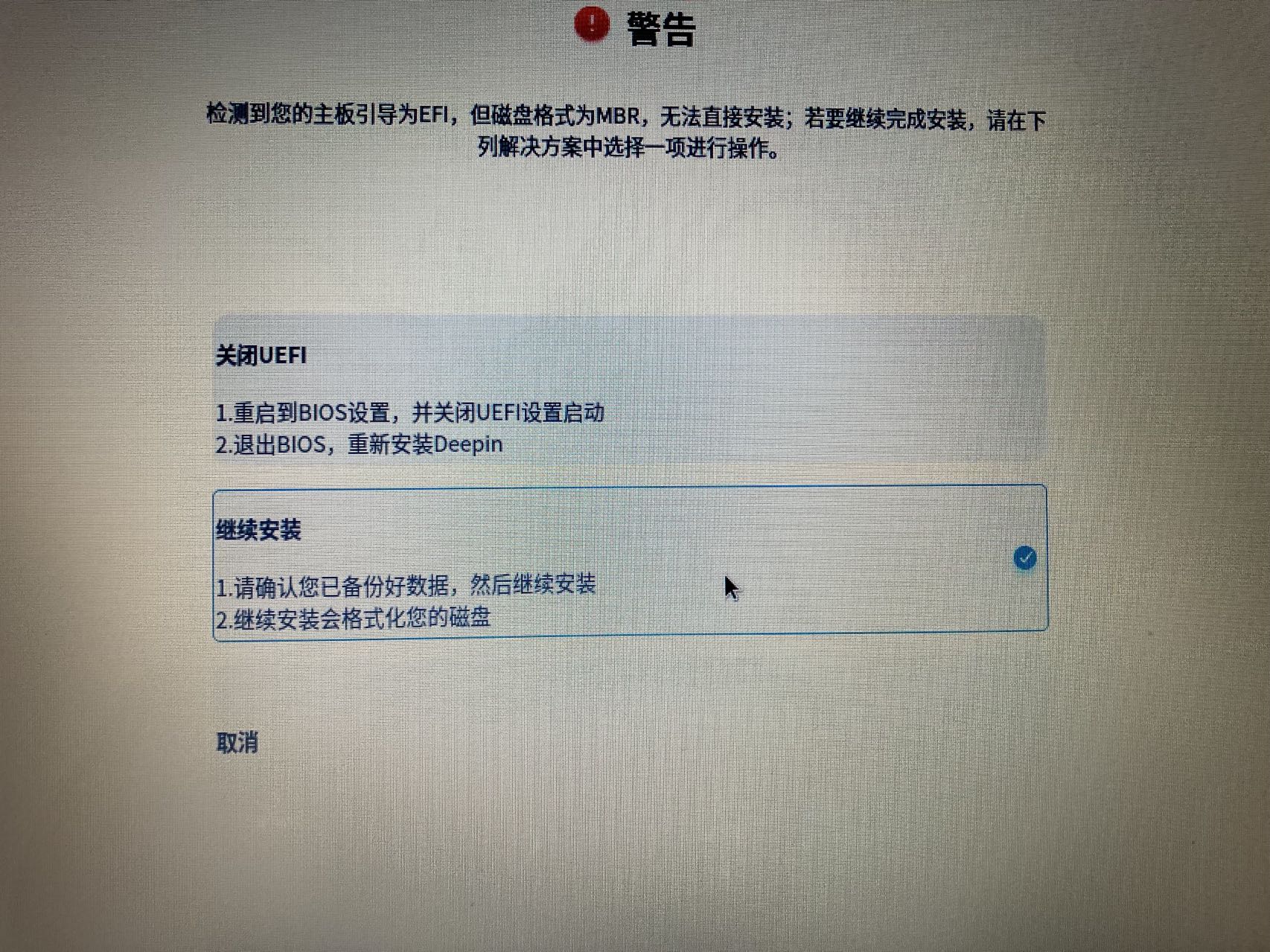

我是一台华硕笔记本(较老的),目前用的是win7,现在腾出来了60G分区用于安装linux搞个双系统耍耍,在这个分区里安装过centos7和Ubuntu都成功了,现在想体验一下deepin,用的是ventoy U盘安装方式,能够进入U盘引导并开启deepin的安装,现在卡在这里“检测到您的主板引导为EFI,但磁盘格式为MBR,无法直接安装”,我试着进入BIOS关闭了EFI但就无法进入U盘启动项了,咋地deepin不支持与windows搞双系统吗😂 ,寻求大神帮助,谢啦!

启动方式+硬盘格式的组合要么用UEFI+GPT,要么用Legacy+MBR,你要用UEFI+MBR问题很多。
忘记、过去
2022-05-09 22:46
不像 win 一样支持 BIOS+GPT 或者 UEFI+MBR 这种搭配,类似创建 EFI 分区的方式可能可以?

我的电脑就一块硬盘,我根据提示试着进入BIOS关闭了EFI但就无法进入U盘启动项了,也是神奇😂

最简单快速的方法是用PE系统里的分区软件将硬盘格式转成GPT,可能需要新建efi或者esp分区并修复WIN的引导,PE里有工具
纯情UEFI模式下是不支持mbr分区的硬盘,能引导的是开了双模式
你主帖的情况是ventoy是UEFI模式引导起来的,遇到mbr硬盘安装无法进行
关掉UEFI后,可能制作ventoy的时候是UEFI模式,所以U盘直接引导不起来了,正常的
目前的情况下,既然主板支持UEFI,建议开纯UEFI+GPT硬盘

先在windows系统里安装一个老毛桃或者大白菜,然后做一个老毛桃或者大白菜的U盘PE启动盘,进入PE系统后,按照6楼的方法改硬盘格式,修复windows的引导(老毛桃和大白菜都有修复Windows引导的功能)。弄好后回到windows,看看系统是不是正常。如果正常,那么就可以考虑按照deepin了。方法你应该也是知道的,制作Deepin的U盘启动盘,然后BIOS选择U盘启动,进入deepin安装界面。

感谢大佬的思路,我在BIOS里面关闭了EFI,然后用deepin官网工具与教程重新制作了一个U盘启动盘,然后可以在单独的那个分区里进行安装了,现已安装成功deepin系统,不过开机过程是直接进入的deepin而没有提示windows系统,进入deepin系统看了下windows的系统分区及其文件都还在,后续有时间再按照官网教程试着在开机时提示windows与deepin双系统选项;谢啦!
