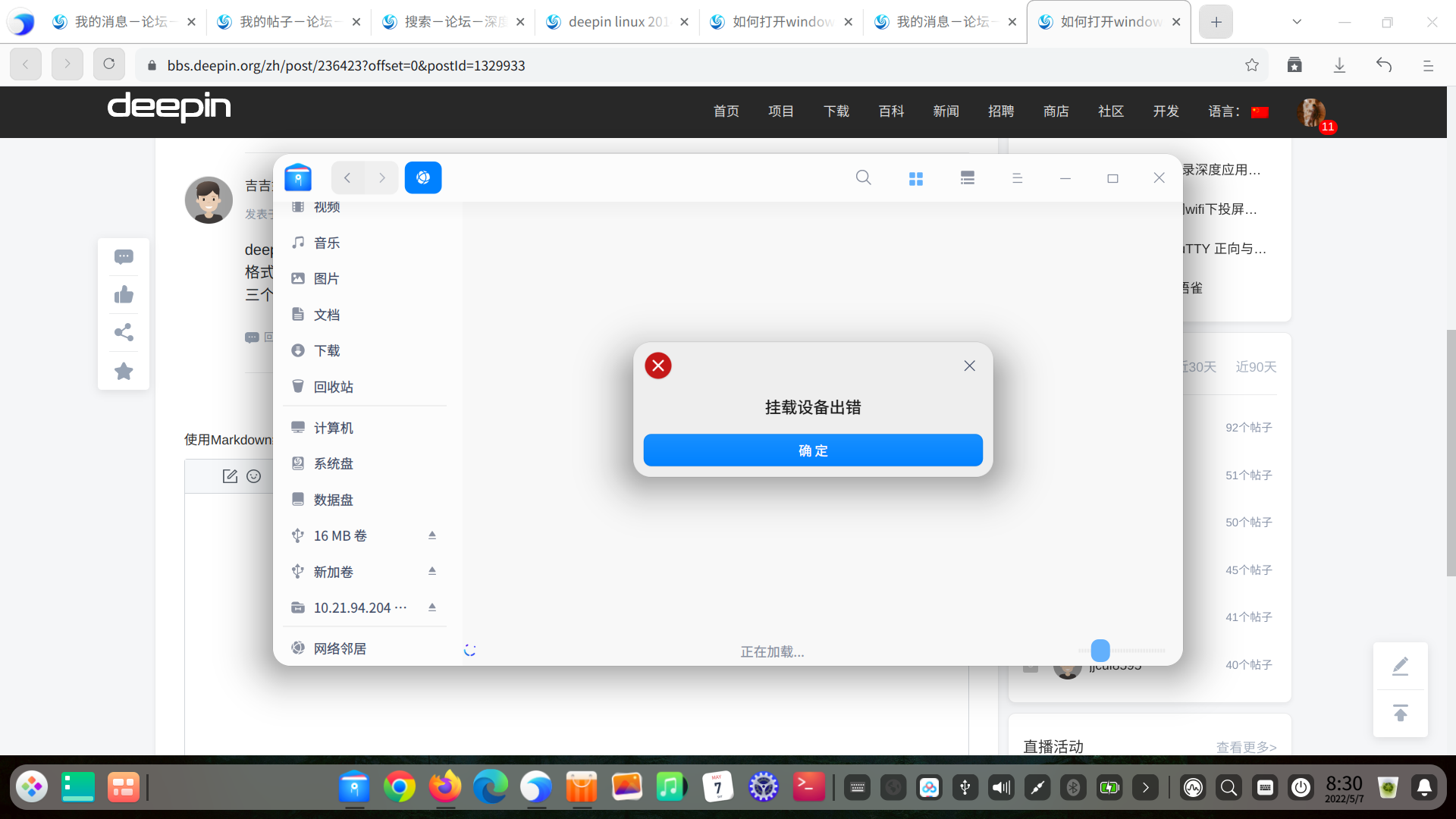

用了smb://10.21.90.99 不行,出现这个情况。这个是我内网windows主机的共享地址,在windows机可以访问,但是在深度就不行。

加上共享盘符或者目录名试一下,不要到ip就结束

真的按这个方法搞定了!
