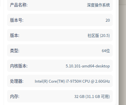

系统版本:
https://github.com/Eugeny/tabby 是一个终端,使用过程中出现重复按键问题,如下图
图中,出现了重复的p和w,调整重复延迟和重复速度选项还是无法解决
PS:使用系统默认终端无此问题
