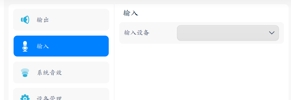

[Hardware] 声音输入设备列表为空
hamlin
2022-05-05 05:28
本来也识别不到输出设备,修改了/etc/default/grub文件GRUB_CMDLINE_LINUX_DEFAULT后,可以识别输出设备了。输入设备还是识别不了。修改方式如下:

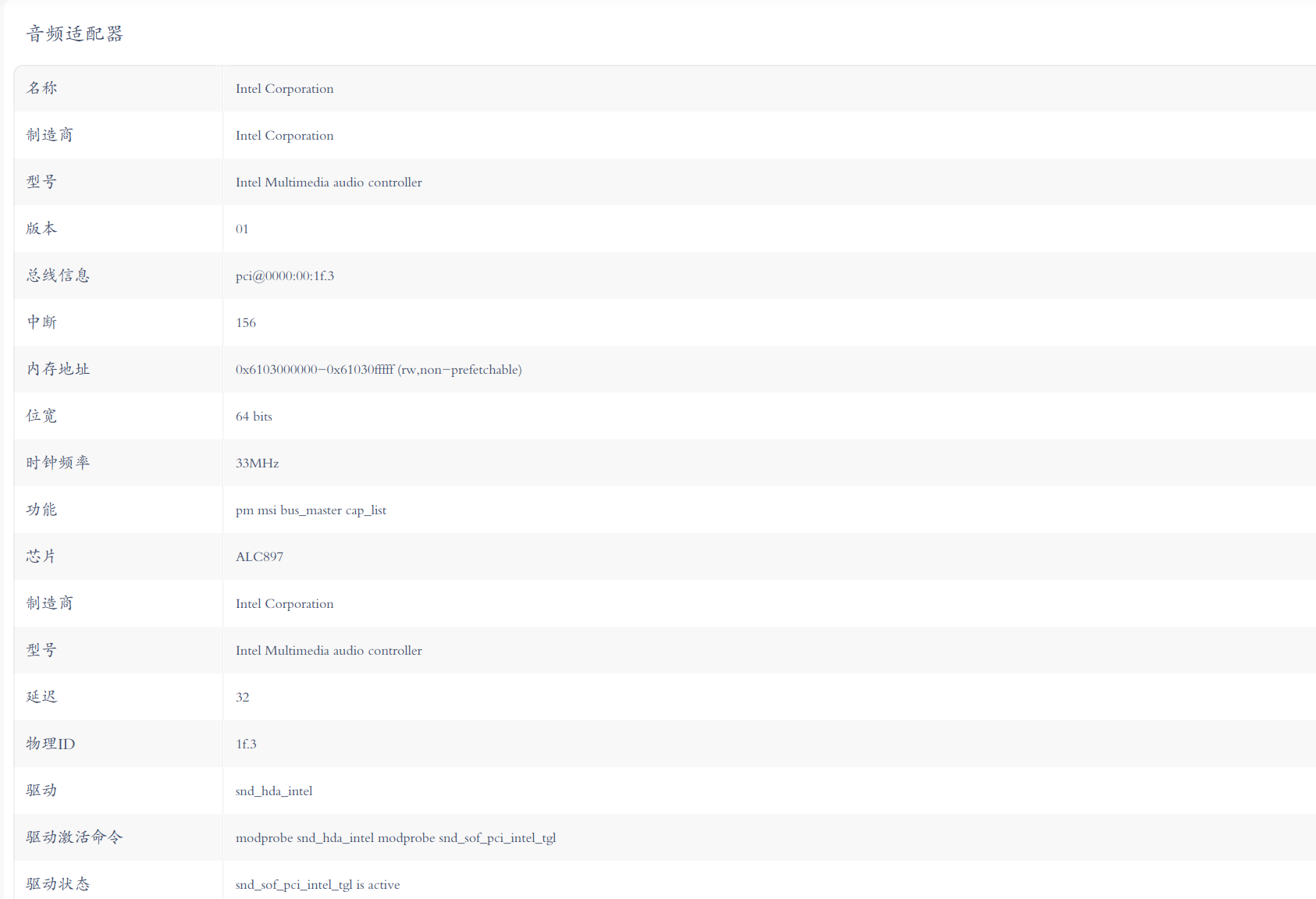

我的电脑硬件如下:
202205021234052258_设备详细报表.txt

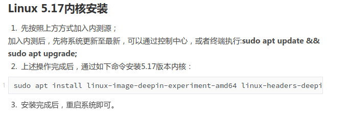

  • soga
  • 12代U那低版本的是不行,可以试试5.17版本内核:https://shimo.im/docs/gvVqRVpeE1Pu0qyP
  • 具体可以看上文这一章节:

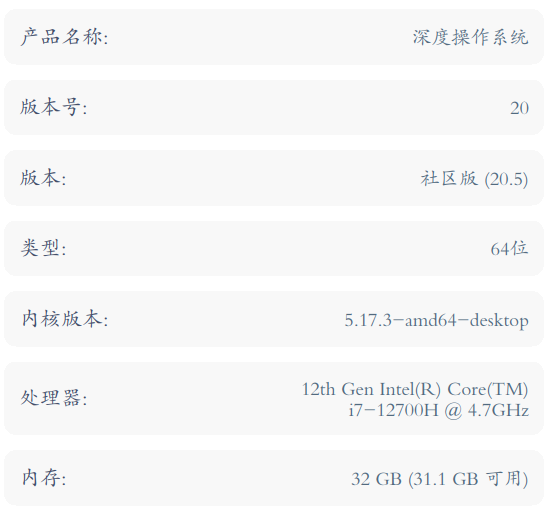

12代U5.10没有网卡驱动,5.15无法启动,5.17如下问题:
  1. 声音输入,输出设备都为空,输出设备折腾好了,输入设备试了很多方法都不行。
  2. kwin_x11进程开启 个性化 特效的情况下,cpu使用率300%+,播放视频400%+,关特效就没事了(已试过集显和nvidia Tue Apr 26, 2022发布的 510.68驱动)。
  3. i7 12700H 是大小核。i7z 当前频率一直在3000~4600之间跳,每次打开应用cpu风扇都叫一下。
  4. 在尝试编译5.18.0-rc5目前还没成功启动过,还在摸索前行中。。
