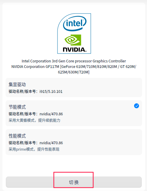

问题/建议描述
 NVIDIA GT620M 切换节能模式失败
问题如何重现
 使用 deepin-graphics-driver-manager ,点击切换后,重启进入系统开始切换,然后进度 1% 左右又自动重启。。切换失败。
问题重现频率
必现

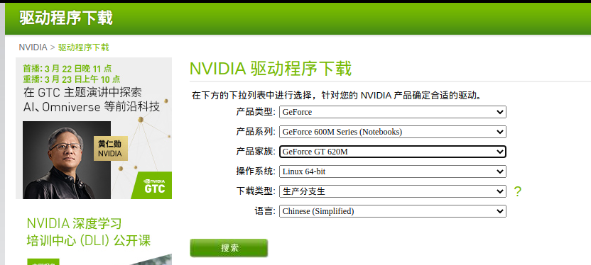

GT620M貌似要装390驱动

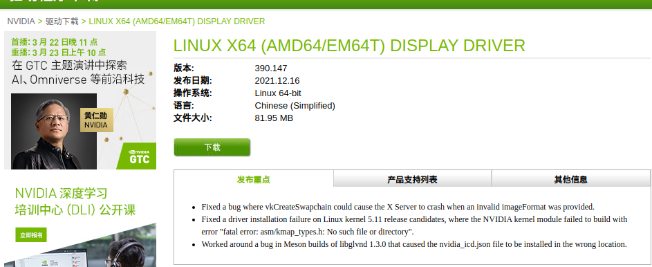

用你这个试了,不能正常驱动。应该这个是当前最新的,我的用 nvidia-dectct 检测到390xx系列的驱动。
目前已经下载 官方run文件安装驱动,安装了星火商店的双显卡切换器,不过还有问题:切换到intel显卡的时候,不能开启特效。所以目前一直在nvidia驱动。
参考帖子:https://bbs.deepin.org/zh/post/232923 ,按照步骤操作,中途没有异常。

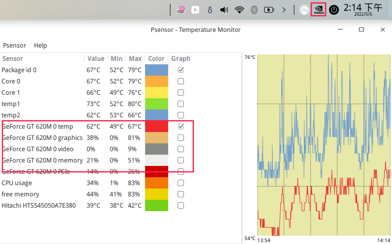

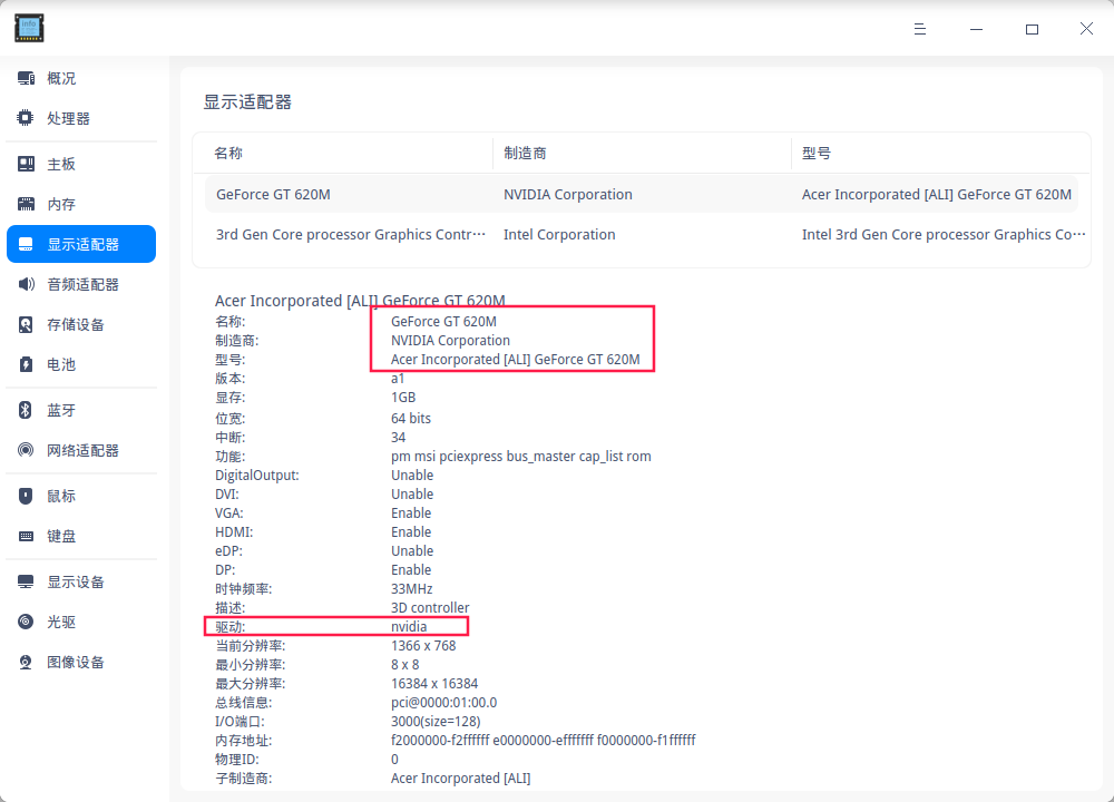

参考帖子:https://bbs.deepin.org/zh/post/232923 已经安装闭源驱动了。
目前 nvidia驱动可以正常,不过还有一个问题,切换到 intel集显驱动下不能开启特效。joy

是的,查了 nvidia 官网了,现在已经驱动上了。

贴下机器配置和驱动情况:
下载的闭源驱动地址:https://www.nvidia.cn/Download/driverResults.aspx/184611/cn/
参考操作文档:https://bbs.deepin.org/zh/post/232923
给有需要的小伙伴参考,剩下的 intel集显不能特效的问题,有时间再研究研究joy
