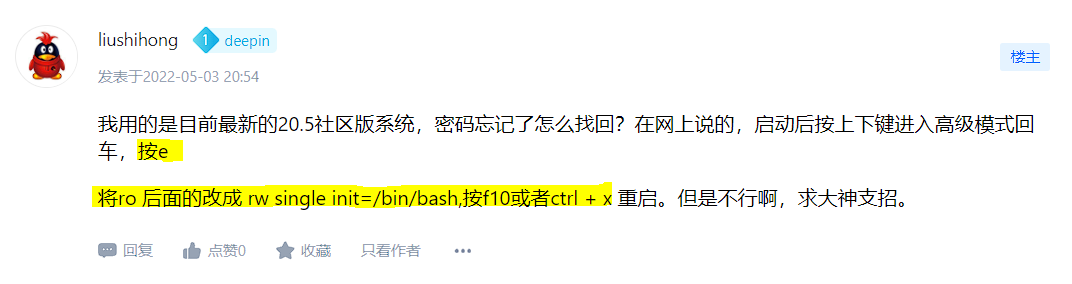

我用的是目前最新的20.5社区版系统,密码忘记了怎么找回?在网上说的,启动后按上下键进入高级模式回车,按e
将ro 后面的改成 rw single init=/bin/bash,按f10或者ctrl + x 重启。但是不行啊,求大神支招。
