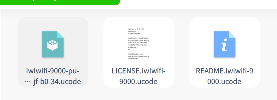

1.找驱动下载。deepin 20.5实际上已经驱动,不需要,方法放在这里备查(https://www.intel.com/content/www/us/en/support/articles/000005511/wireless.html)。
下载文件解压
将文件拷贝到:/usr/lib/firmware
sudo update-grub

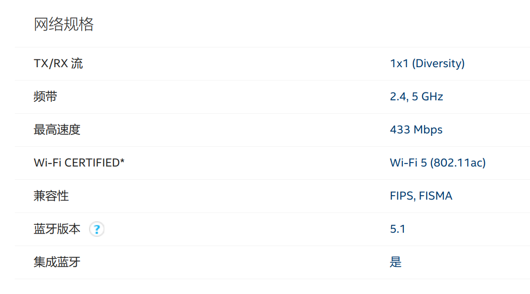

intel ac 9462部分规格
