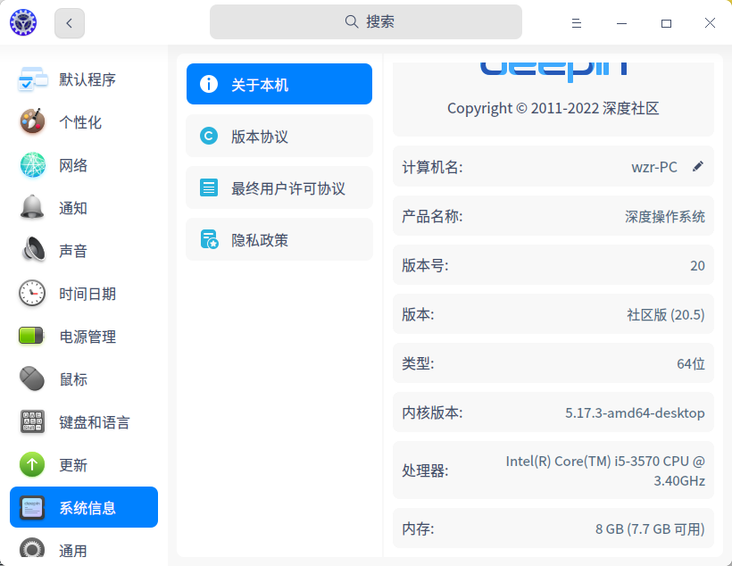

升级完5.17.3内核之后开机时在闪小横杠那个界面要30秒才能出现deepin logo,5.15.34内核在那个界面闪5秒就能出现deepin logo,还有一个问题就是开机之后处理器100%,过一会儿就正常了

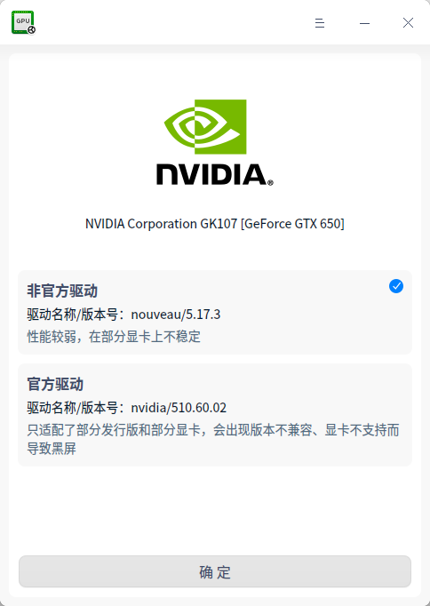

从控制中心升级完成后重启进入系统,NVIDIA显卡驱动失败自动改成集成的INTEL驱动,只有一个低分辨率的选项了,即使安装最新内核也是一样。完全卸载NVIDIA官方驱动后进入系统才有开源的NVIDIA驱动用上正常的分辨率。

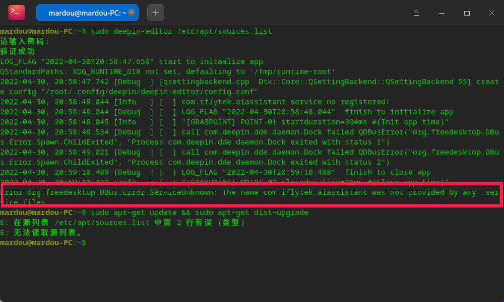

我的内测终端升级,怎么会出现以下情况?问题出在哪里呢?

升级完5.17.3内核,暂时一切正常,哈哈哈
已升级5.17,刚开始因为/boot分区不足出现问题。后面删去一些旧的内核成功启动
smurfs@smurfs-PC:$ sudo apt update$
请输入密码:
验证成功
E: 在源列表 /etc/apt/sources.list 中第 2 行有误 (类型)
E: 无法读取源列表。
smurfs@smurfs-PC:
没有搞明白错在哪里了,都是复制粘帖的。

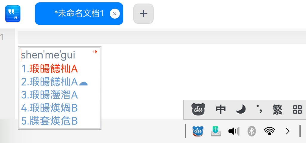

baidu shurufa buneng yongle
shurufa bunengyongle

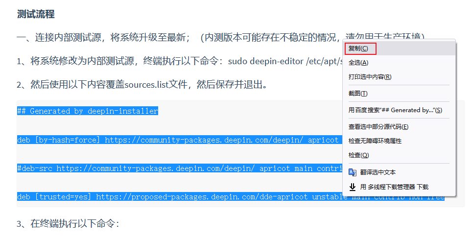

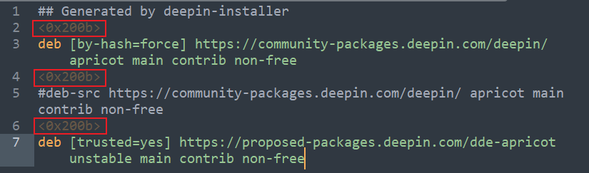

希望下次提供sources.list的文件内容时,可以在代码块中去掉空行,代码块中的内容用鼠标选中复制出来以后,空行所在位置会出现这个特殊的东西 <0xc200b>
导致不明白的用户会在apt update时提示“在源列表 /etc/apt/sources.list 中第二行有误(类型)”。
或者让论坛支持代码块右上角复制的那个功能。
复制出来的内容:

从帖子的代码块中复制出来的空行含有不可见的<0x200b>,所以导致提示错误,把空行删掉就行。
你这是按了繁体切换了吧
nvidia官网出的驱动已经不再支持Maxwell构架以前的GeForce显卡了。也就是GeForce GTX 700(gtx745、750、750ti除外)及以前的显卡不在提供官方驱动更新(好几年前的事了)。
