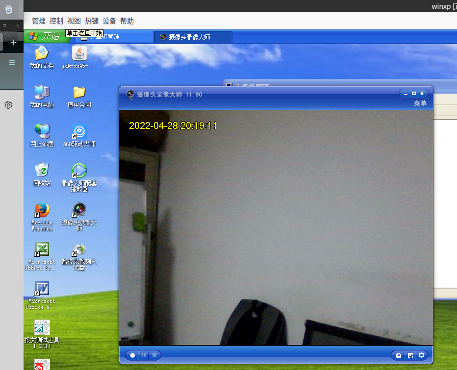

实测,VirtualBox 可以使用实体机麦克风与摄像头

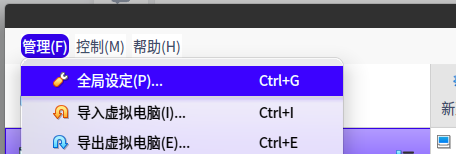

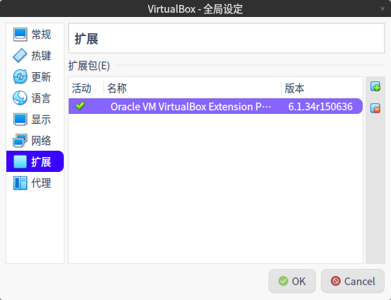

1:需要安装扩展工具
2:官网下载并安装扩展
https://download.virtualbox.org/virtualbox/6.1.34/Oracle_VM_VirtualBox_Extension_Pack-6.1.34.vbox-extpack

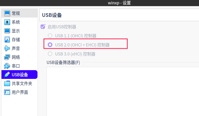

3:虚拟机设置USB模式为2.0

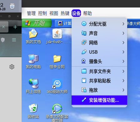

4:虚拟机内需要安装性能增强工具

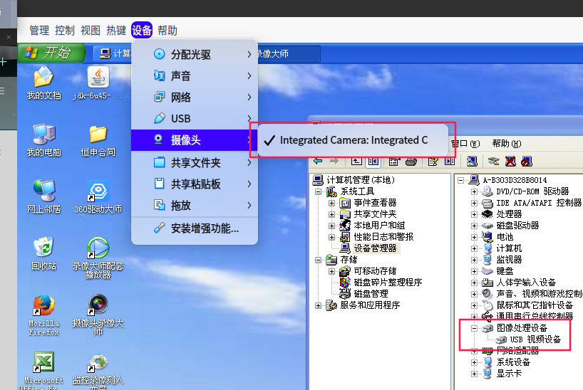

5:连接摄像头到虚拟机
6:安装一下摄像头驱动与摄像头使用软件
image.png,
最后,,,,,美帝良心联R7000为实体机
