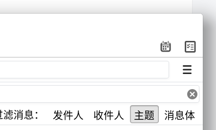

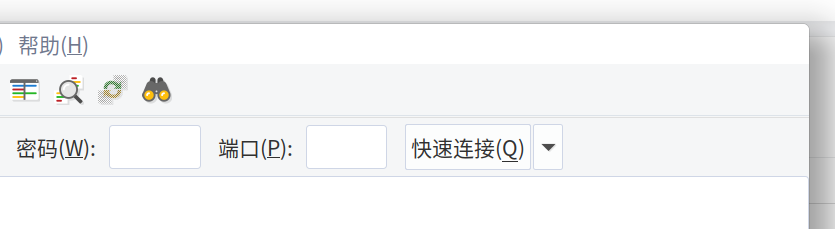

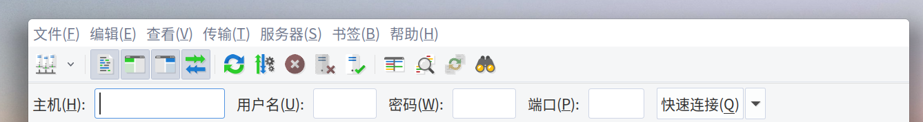

之前没注意 ,这几天发现有很多程序的右上角没有最小化、最大化和关闭的按钮了,同时拖拽顶部也不能移动(thunderbird可以移动),双击顶部也不能最大化和还原。包括thunderbird, vscode, filezilla和绿色版的flashplayer.exe 。后来vscode改动设置-窗口-Title Bar Style 选择custom就可以了。另外几个尝试删除相关文件夹的缓存和配置文件都不行

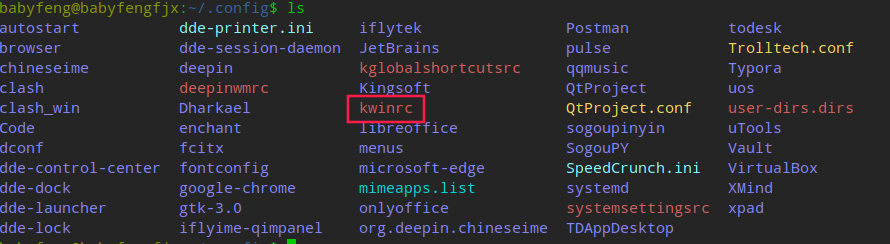

  • 你是自己做了第三方软件的设置,或者是主题安装类的操作吧?
  • 删除这个文件后重启试试:rm -rf ~/.config/kwinrc

上周装了oh my dde ,进软件看了一圈又卸载了,其它的没做什么。按指导没有用哦,目录下本来就没kwinrc这个文件

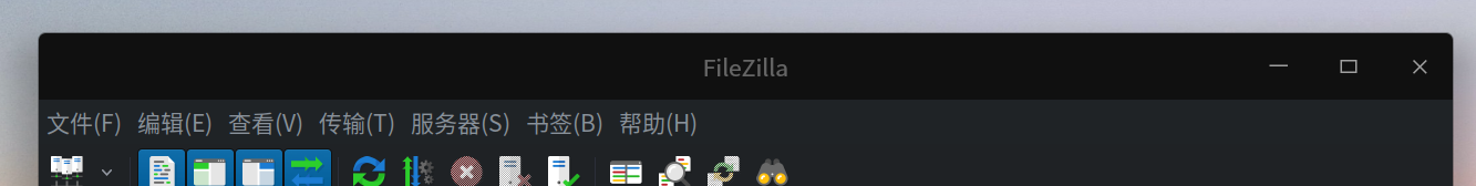

不对,没有解决哦,可能不是那个文件的原因,发现规律了,到白天就不行了。个性化里改成深色模式就会正常。和这个帖子一模一样,但是没有解决方法。https://bbs.deepin.org/post/225991

. 又发现一个问题点, 除了在深色模式可以正常, 在浅色模式关闭特效也能正常

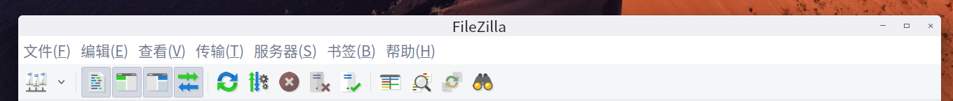

浅色比深色少了一行标题栏:

最新进度: 受4楼说的可能是标题栏高度为0启发, 自己在home里到处翻问题解决了, ~/.local/share/deepin/themes/deepin/light, 修改titlebar.ini文件里的height值就行了. 我改的20成窄边框了还有点小帅🙂 ,但是与原生应用和深色模式(我没找到在哪改)下的标题高度不一致, 原生的和深色模式都太宽了不精致, 比较可惜
