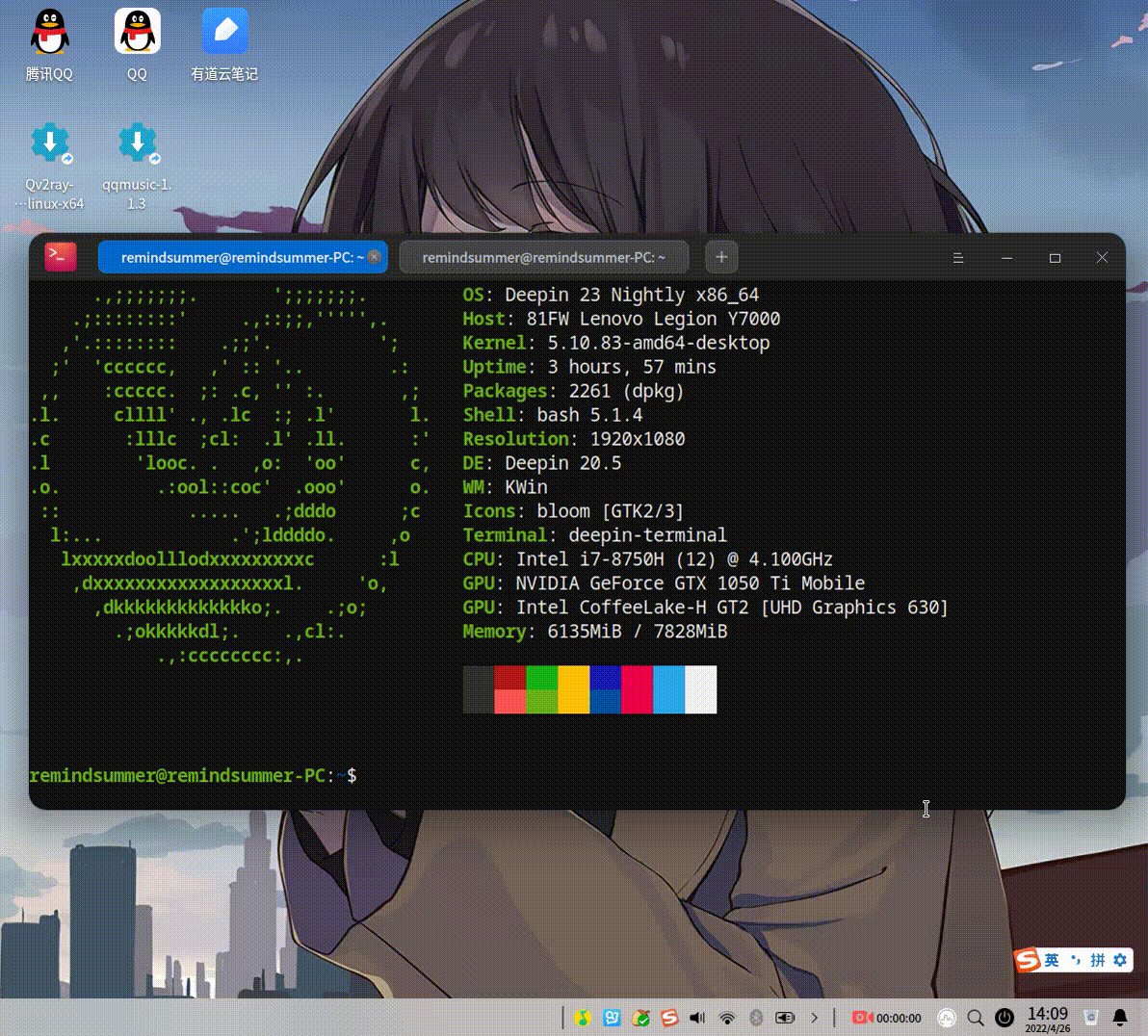

问题/建议描述
 点按屏幕右下角的通知按钮后,通知中心出现一下就消失了
问题如何重现
 点按右下角的通知中心
问题重现频率
必现

  • 是否方便录制个gif动态图;
  • 是一直如此还是偶尔发现这个现象,目前看使用正常,不知是否有其他必现条件;
  • 如果有相关必现触发路径,还请分享一下,以便进一步分析定位。

babyfengfjx:
  • 是否方便录制个gif动态图;
只点击了一下通知按钮,没有别的操作
今年一月份安装的deepin正常,更新了一次后出现的。之后无论是平时使用还是更新都一直存在

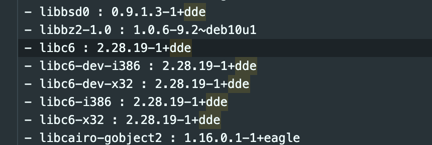

我还有一台20.6的笔记本,软件更新基本与我的pc同步,但是因为是工作机所以无法重装做测试,但导出了两台电脑的软件log (脚本来自https://stackoverflow.com/questions/26592963/how-to-compare-installed-linux-packages-between-two-machines),然后做了一个diff,下面这个文件的this server是有问题的电脑,that server是通知中心正常的笔记本。
笔记本是18年的thinkpad x1,台式机是前两年配的AMD 3600 + nvidia RTX 2600。
this_server.zip 有问题的新系统的apt log
diff-pc-laptop_now.zip 与正常的笔记本的对比

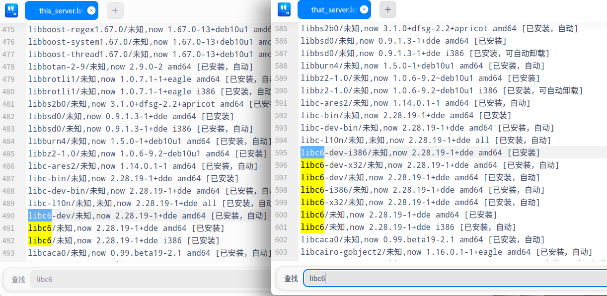

tsic
2022-07-26 23:01
image.pnglibc6都移除了?

tsic:
image.pnglibc6都移除了?
并没有都移除

刚刚重启电脑之后这个通知中心的问题又出现了。。。于是我尝试恢复之前的系统备份点,但并没有解决这个问题。
这次只有少package的情况,应该已经很接近具体的问题了:compare_apt.zip
这里面显示缺少的包,我用apt search xxx看了几个,都显示安装了。。。很迷
